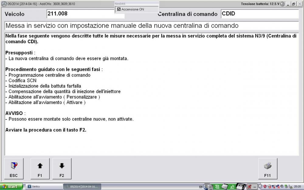

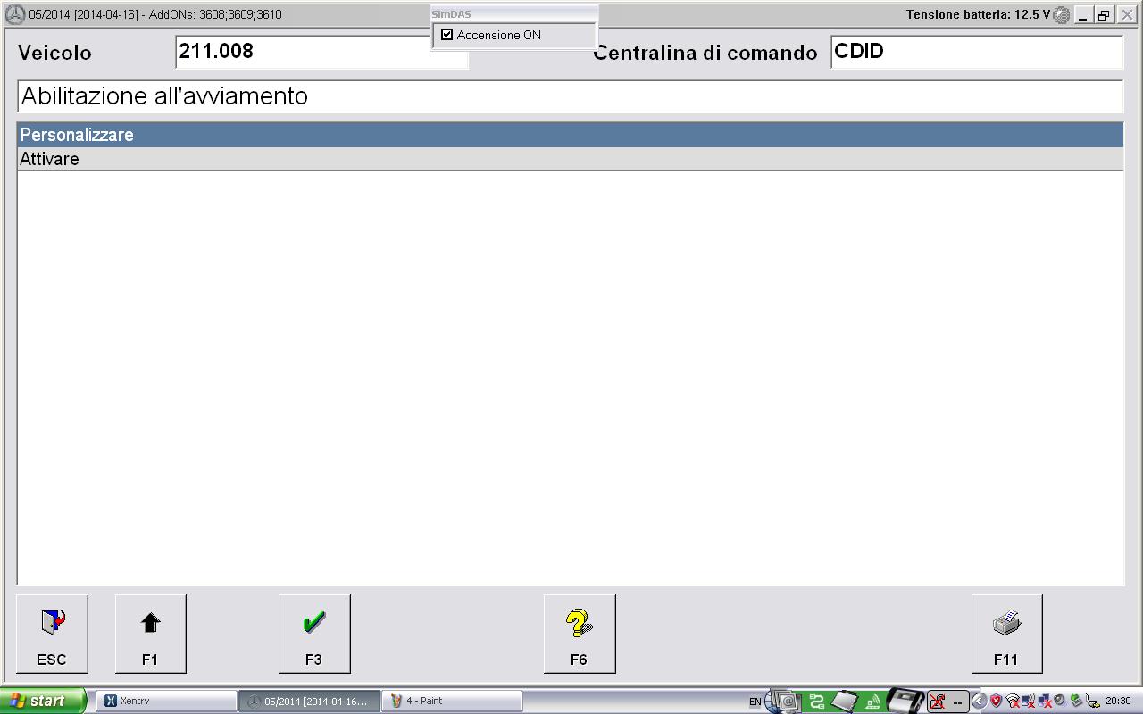

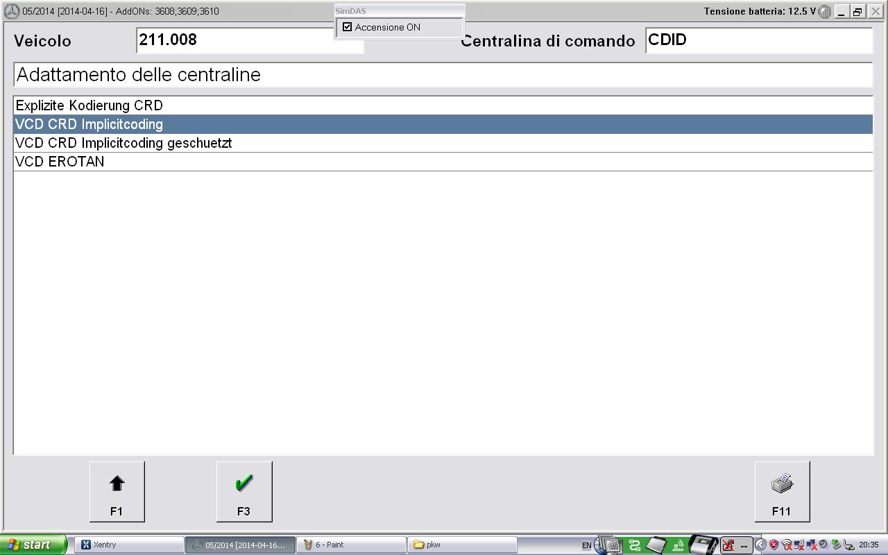

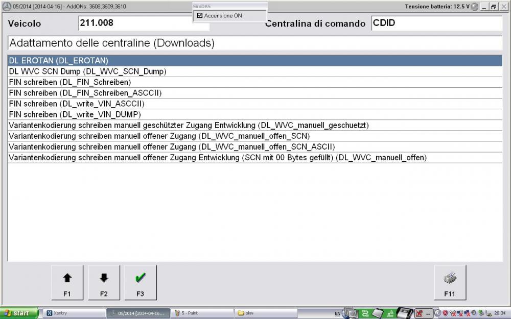

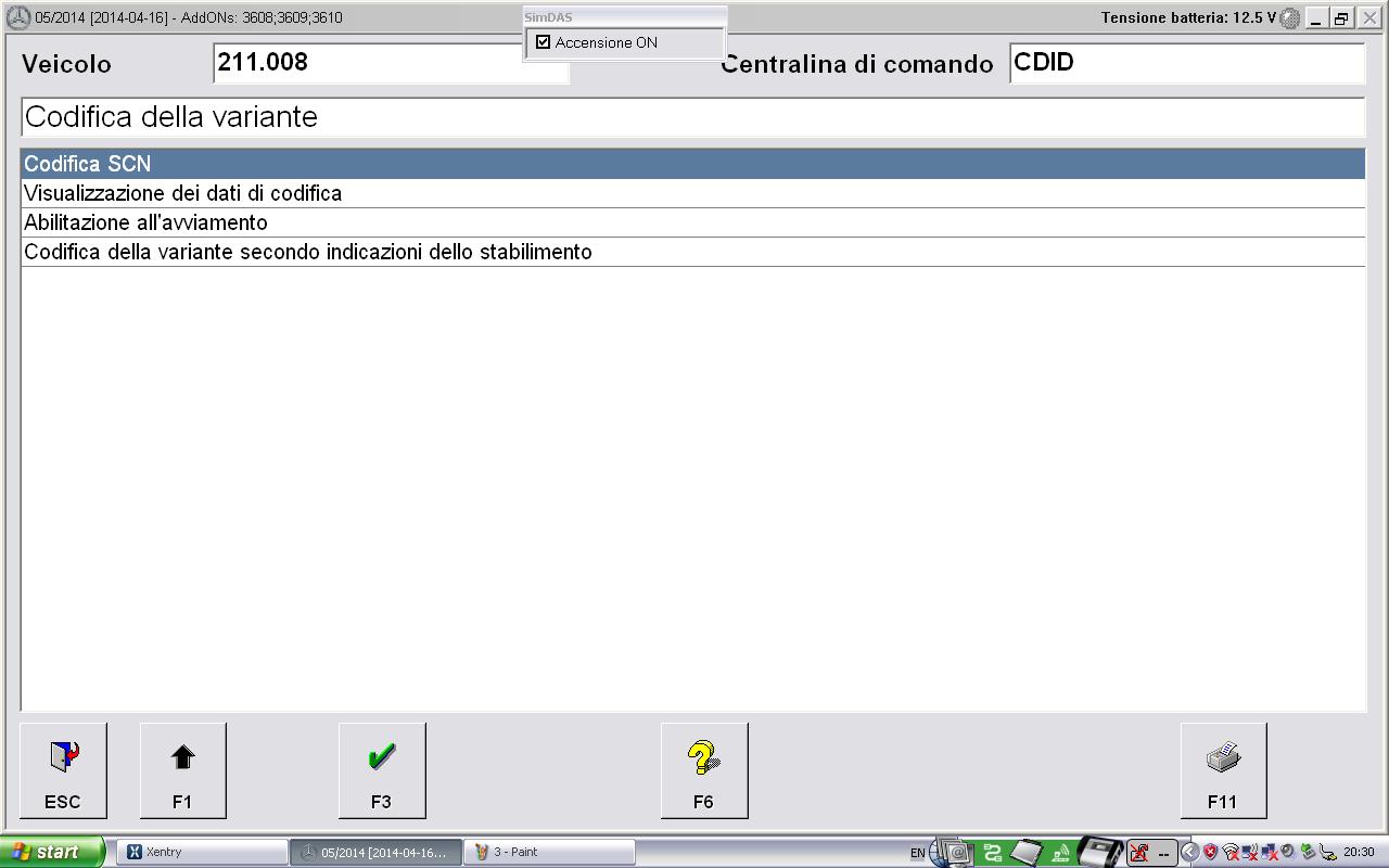

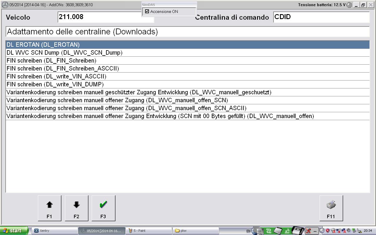

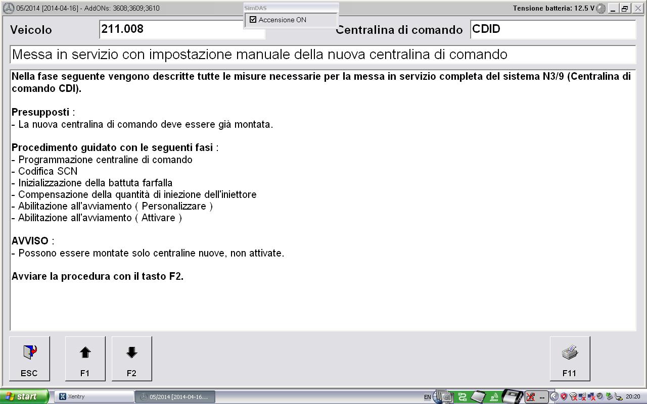

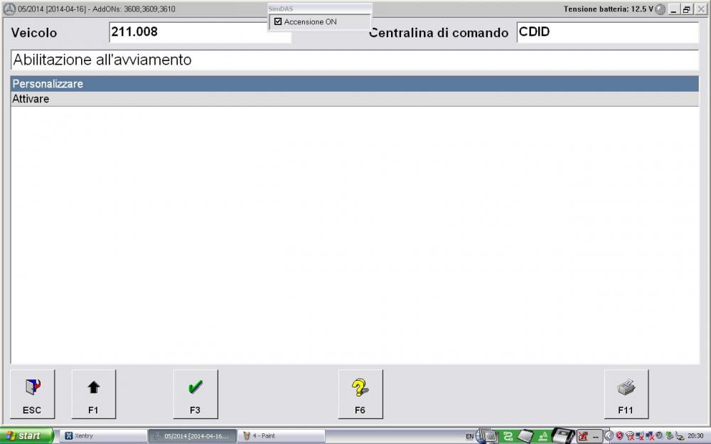

dovrebbe essere sufficiente questo dovrebbe farlo senza essere online, aspetta i più esperti
questo è in modalità sviluppo
