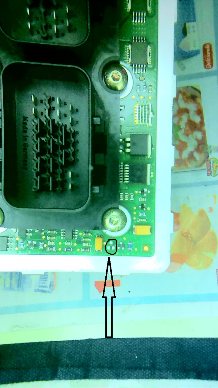

salve a tutti ragazzi ho un mosfet smd  contrassegnato u264 sapete dove posso trovarlo o se ne esistono equivalenti ? grazie a tutti :)

no alessio,non ho visto,dove va montato quel mosfet

qui .... lo rotto io sbadatamente nel svitare le viti :(
2 minutes ago, DIL 68 said:
alessio,con quella sigla non mi esce niente,probabilmente è una sigla mascherata,non quella reale
appunto vorrei capire che tipo di mosfet dovrei montare visto che la sigla a quanto sembra è una maschera ... se qualcuno ha esperienza con questo tipo di componente si faccia avanti grazie a tutti :) grazie dil :)
ragazzi nessuno sa che tipo di mosfet dovrebbe andare qui ? la sigla che ho potuto leggere è u264 ma non ne sono sicuro perchè metà è andato
Just now, Gianniglf said:
sei sicuro di quel " U264"? quei componenti solirtamente hanno il mask composto da 2 o 3 cifre\lettere
no gianni non ne sono sicuro !!! da quello che ho potuto leggere dal componente mi sembra che inizia con 26 poi sotto ci sono U4 ma non trovo nulla con quella sigla sicuramente prima del 2 c'è qualcos'altro ma non si riesce a leggere ..  grazie per la risposta :)
Questi non sono mosfet
questi si chiamano
bga

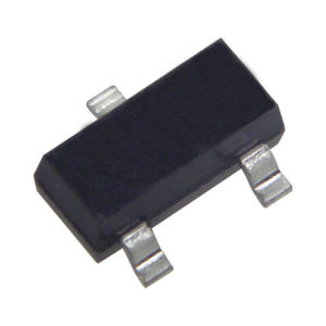

Arrivo un pò tardi, ma dovrebbe essere un transistor bipolare BCX20 BJT NPN da 30V max e 800 mA....
Comunque li trovi su Farnell...
Sono BGA

1 minuto fa, carmine1982 ha scritto:
Ciao Alessio è montato su una centralinae Mercedes o sbaglio
si esatto msm1.4 classe a

ti ringrazio ma il problema è stato già risolto con successo con il componente con lo stesso codice da te postato ti ringrazio
1 ora fa, alessio1993 ha scritto:
non è un bga ma transistor guardate bene le foto !!!
Alessio mi dispiace ma ti devo correggere
questi sono tre bga di vetro
sono composti in ponte tra loro
sicuro al 1000x1000
li ho cambiati per più di 10 anni sui tel ok
quello di fianco al cerchio potrebbe essere un transistor ho un Morfet ma no quelli nel cerchio
ho forse stiamo confondendo la foto
Fuori al cerchio nero sulla destra quello è un transistor
mentre quelli nell cerchio nero che sono tre componenti sono BGA

Se guardi bene e il gemello del componente che sta affianco al cerchio nero ..... il problema e stato risolto con transistor smd  no con componentistica bga anche perche su cenraline controllo motore l'unico componente bga e il micro tutti gli altri sono smd o tradizionali solo su schede sam ,cas,frm e alcuni tacho mettono le flash oltre hai micro renesas ... spero di essere stato chiaro
