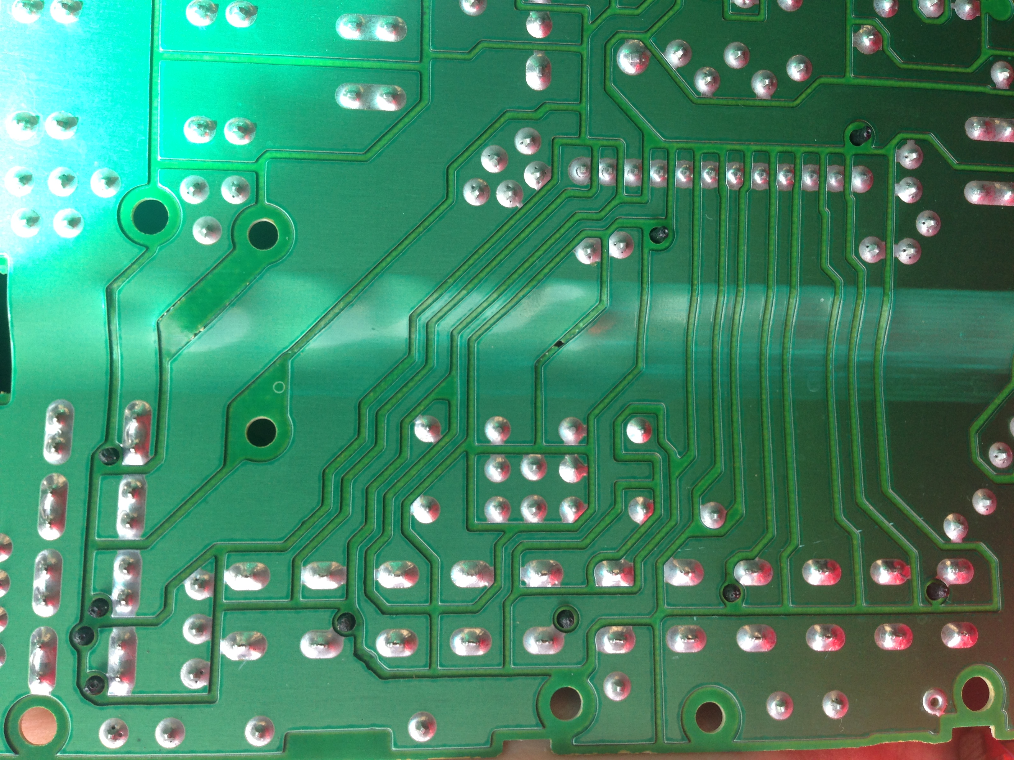

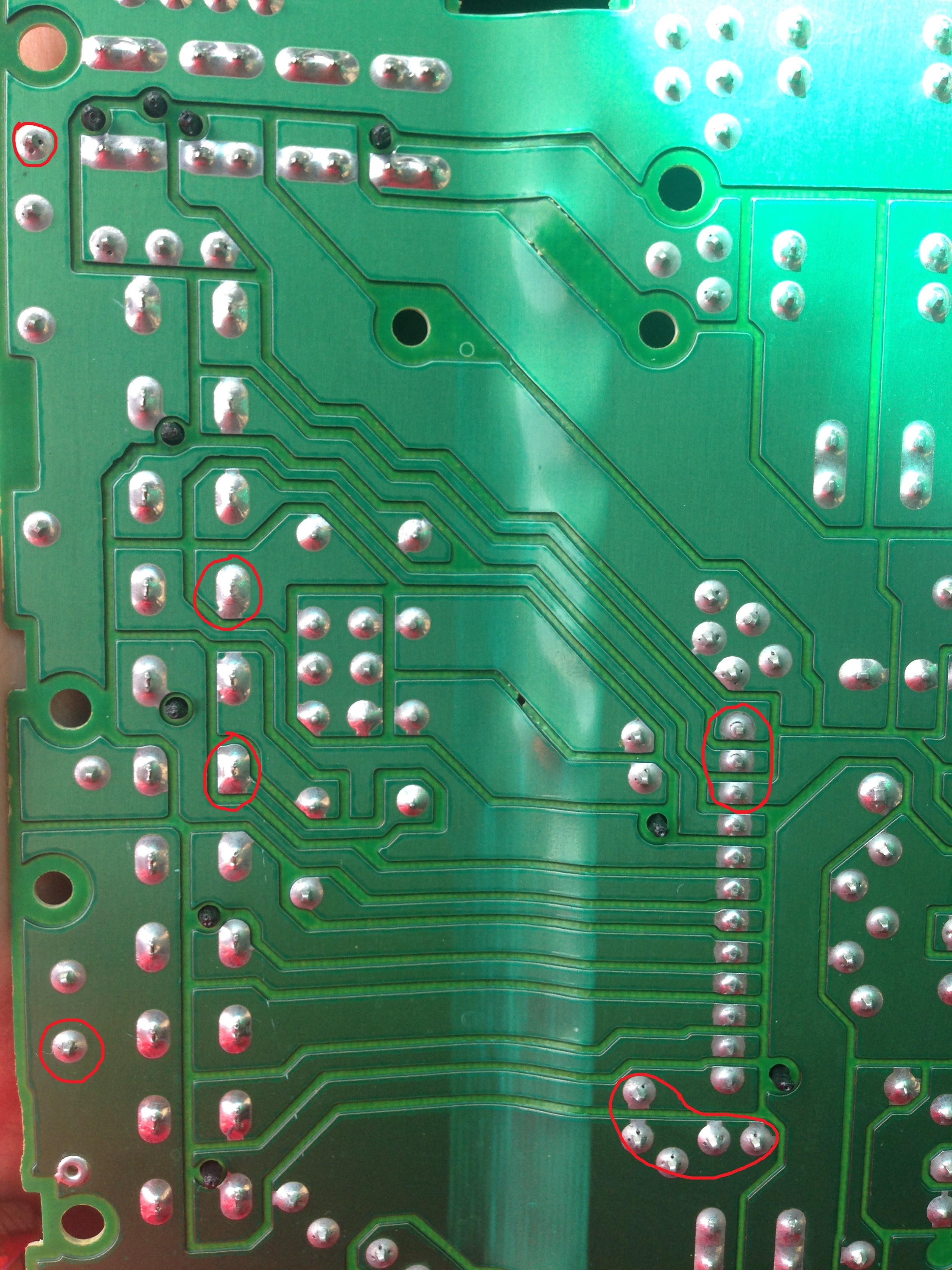

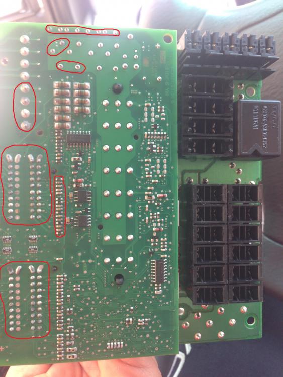

apro questa discussione perchè ho urgente bisogno di aiuto.  La smart  700 a benzina del 2004 della mia ragazza da qualche giorno ha i seguenti problemi:

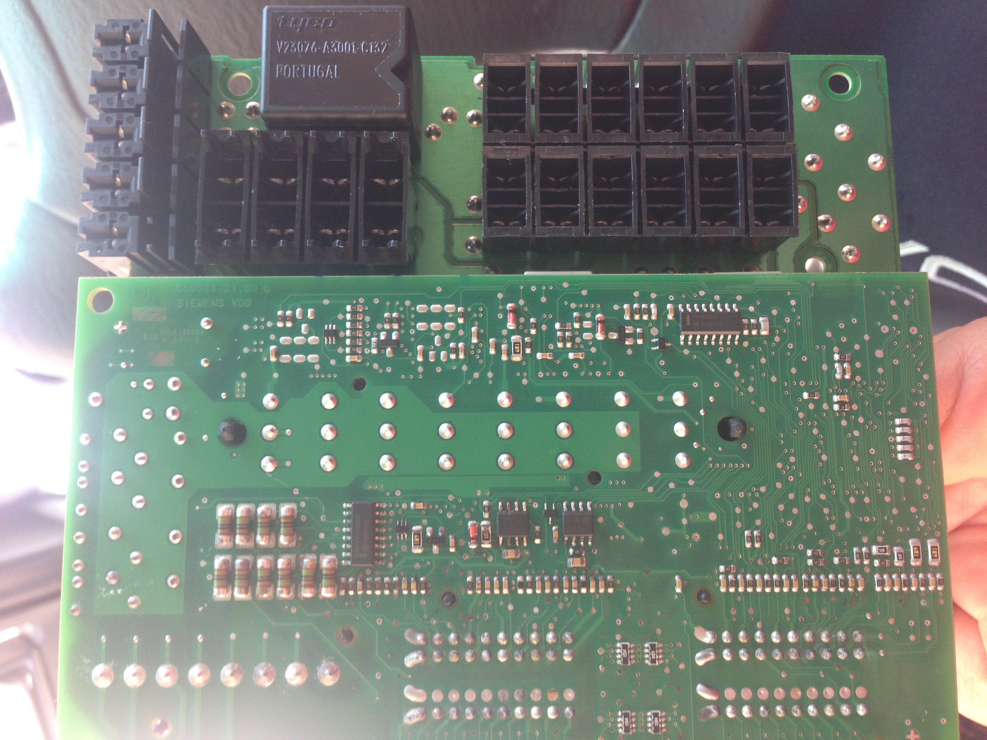

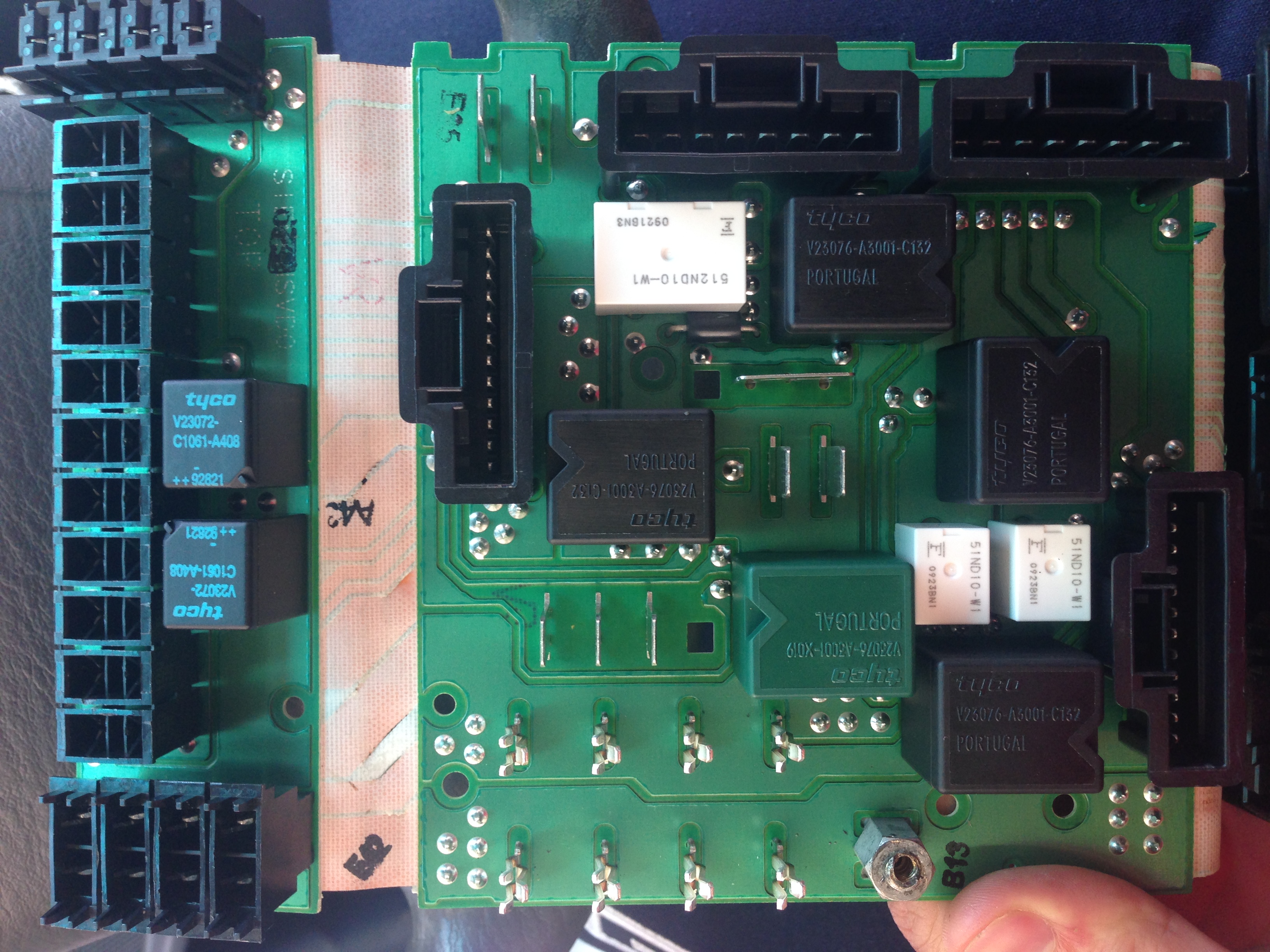

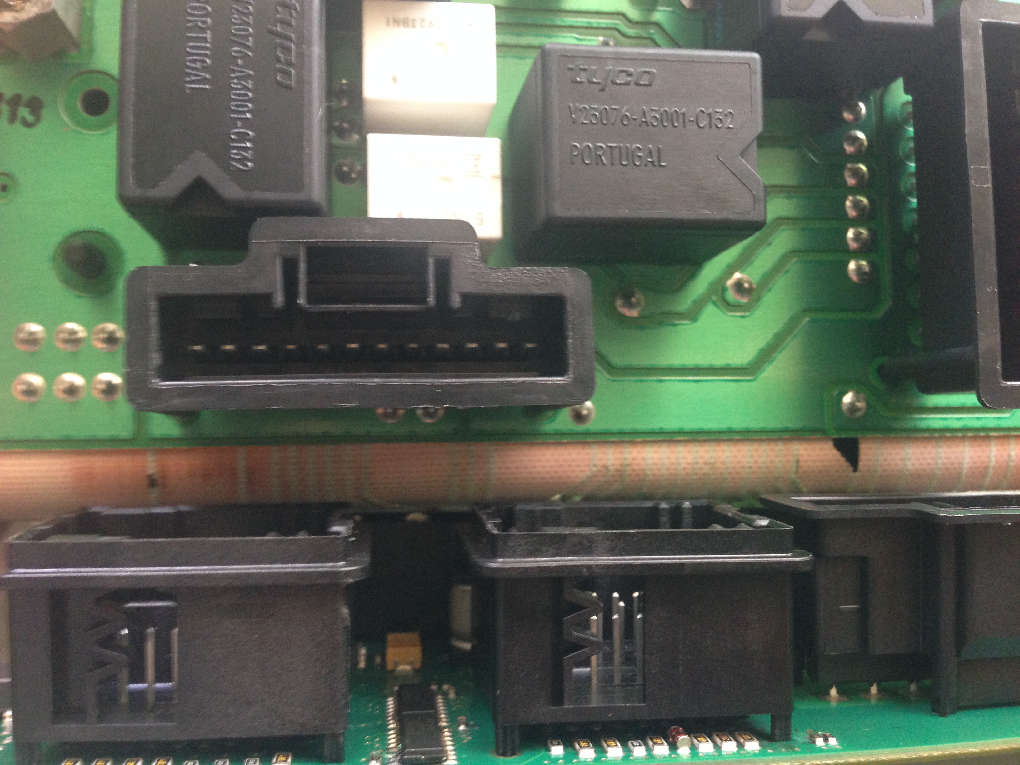

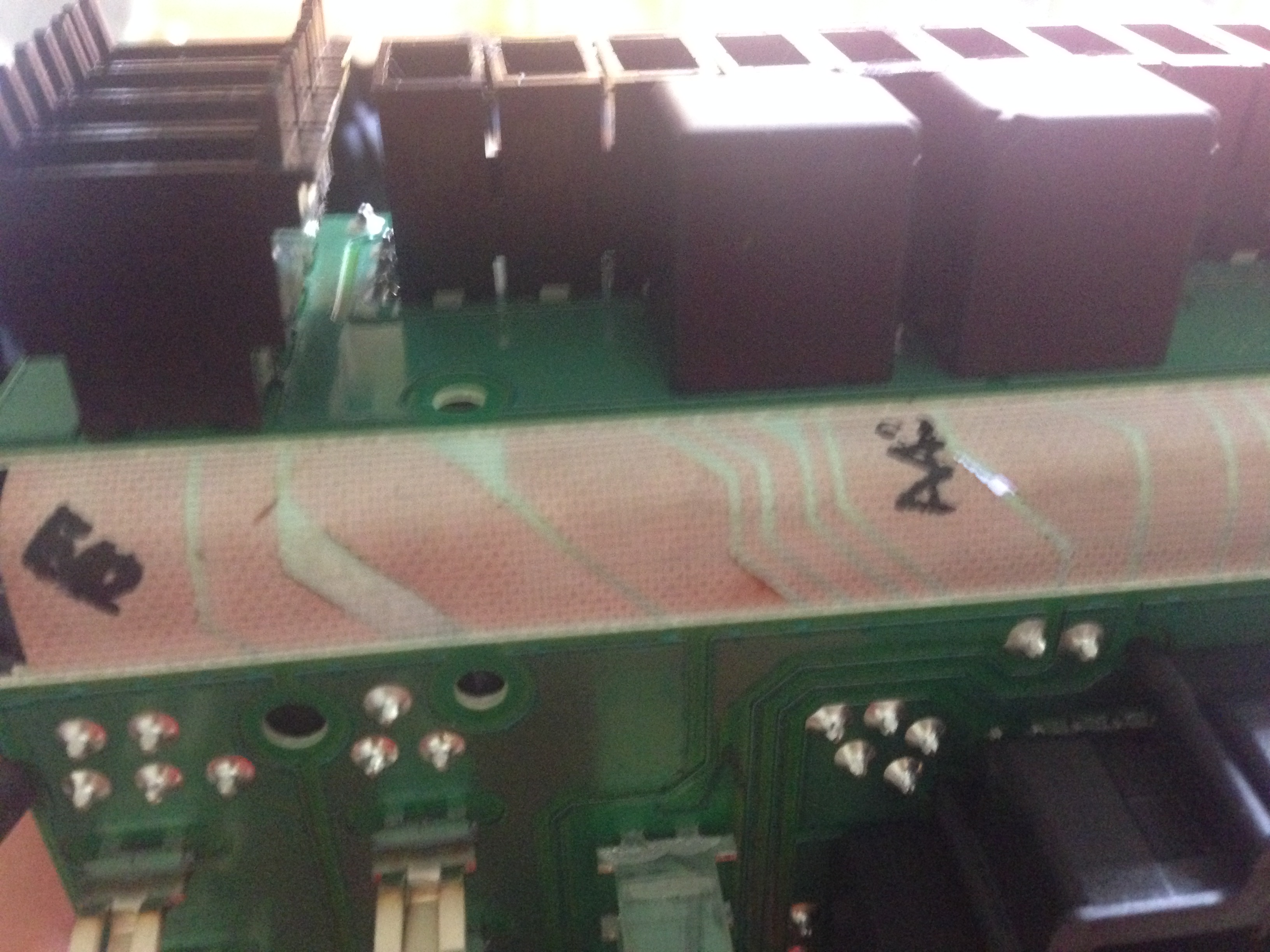

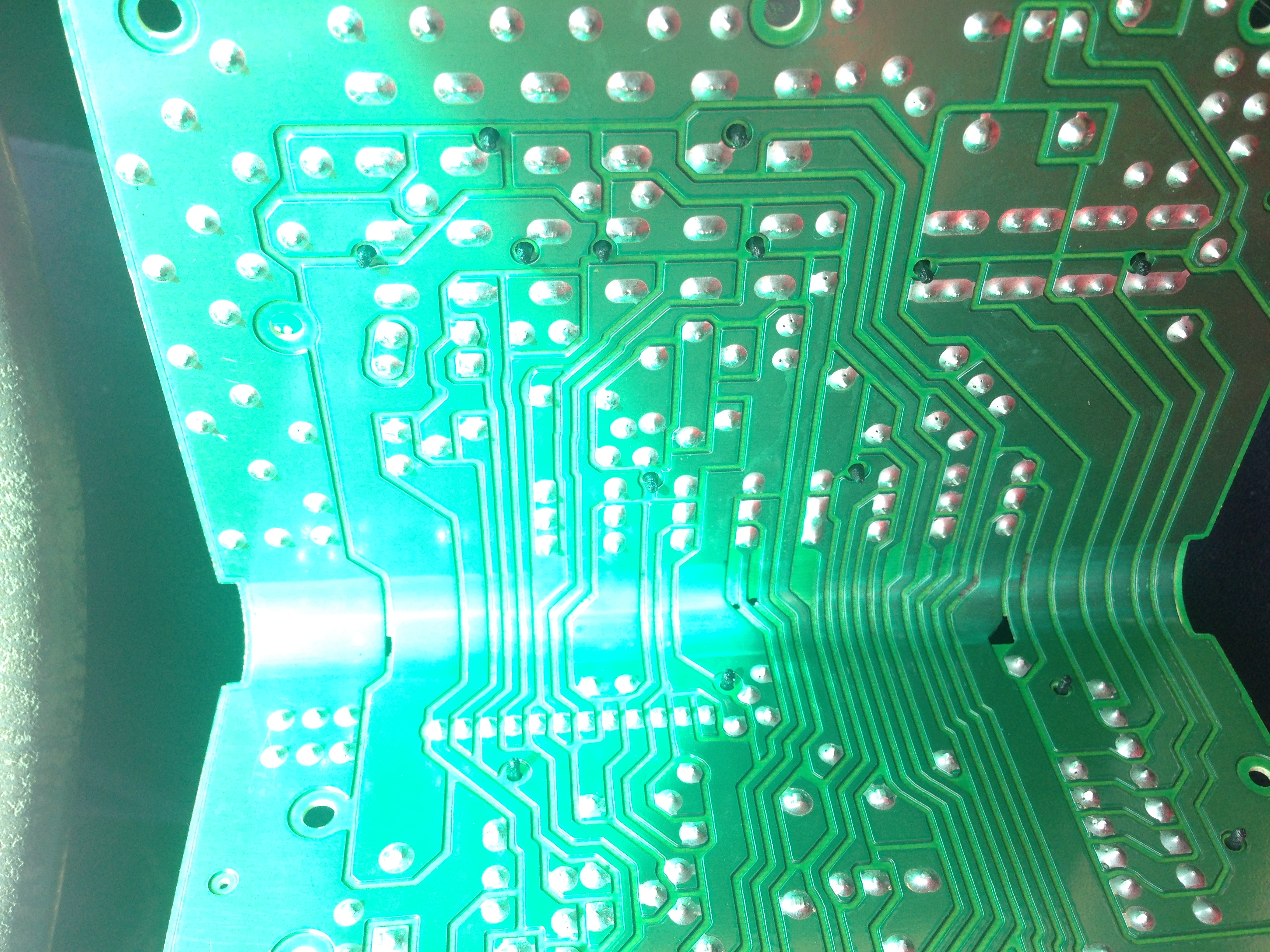

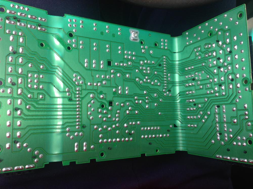

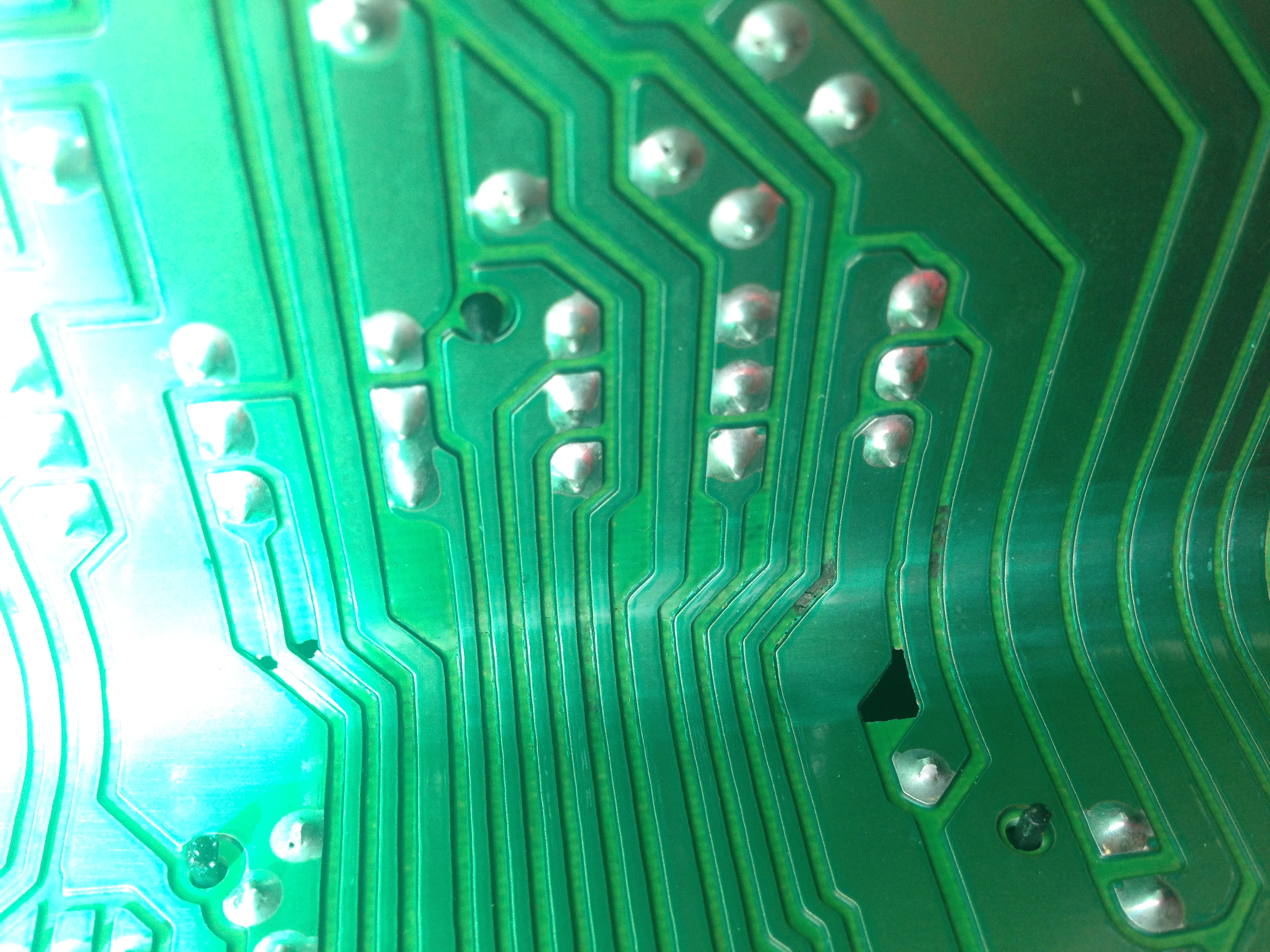

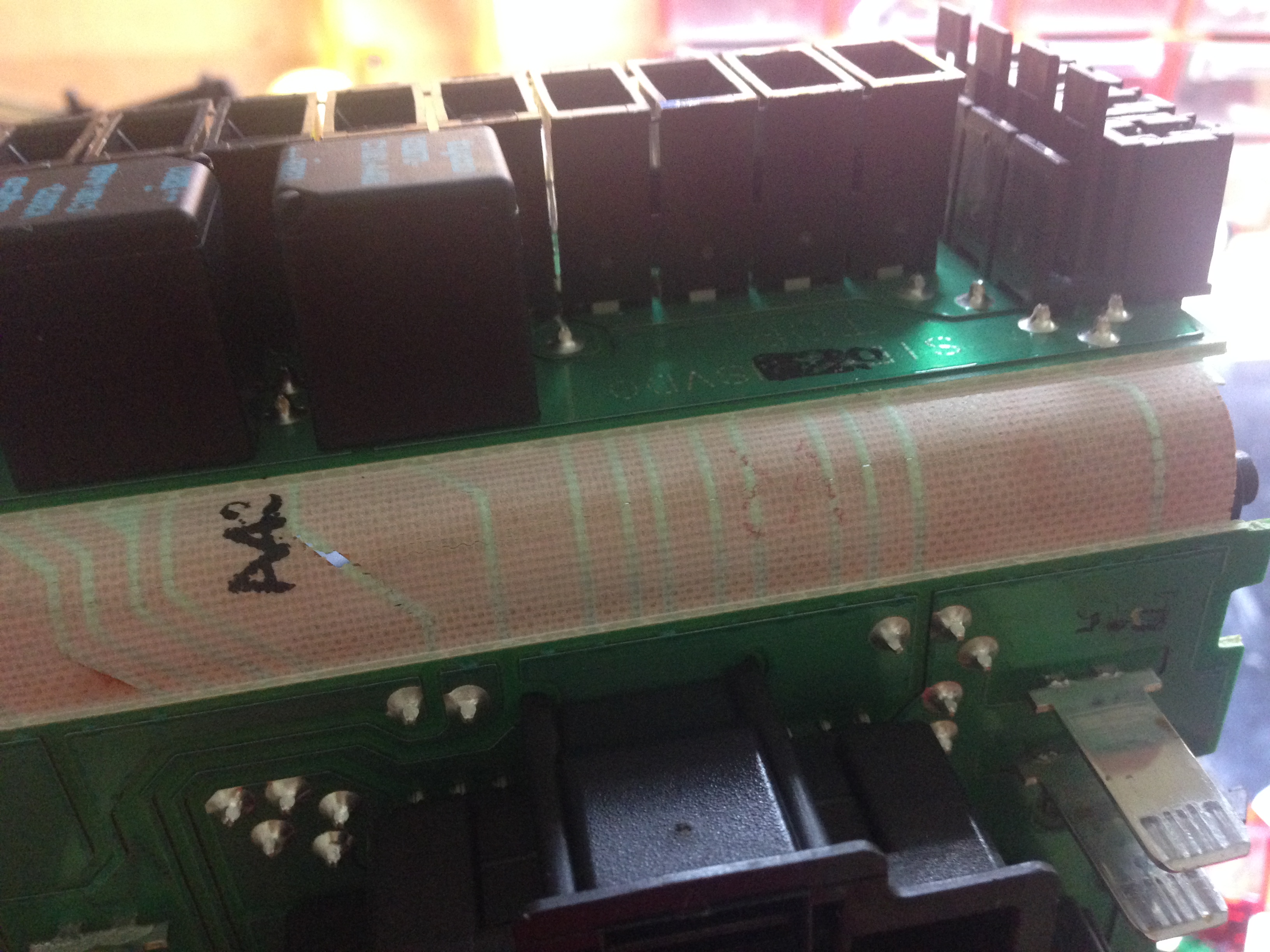

non funzionano: luci, vetri elettrici e chiusura centralizzata. La macchina però parte al primo colpo. A questo punto ho tolto la centralina ed ho controllato tutti i fusibili e sono ok.  Ho aperto la centralina ( Siemens VDO 5WK 45090/ 0011868V013) ed ho trovato, in più parti, le piste che uniscono le schede rotte. Secondo voi il problema è dovuto a questo? Posso risolverlo facendo dei ponti sulla centralina? Vi ringrazio anticipatamente. SOTTO  HO ALLEGATO LE FOTO DELLA CENTRALINA.
25 minuti fa, falerna95 ha scritto:
Secondo me sono rotte perchè ad alcune parti manca

devi rifare le saldature sui punti indicati gentilmente da alessio non devi ponticellare niente quelle sam sono proprio cosi si rompono nella piegatura ma non sono piste quelle rotte rifai le saldature e tutto torna apposto
