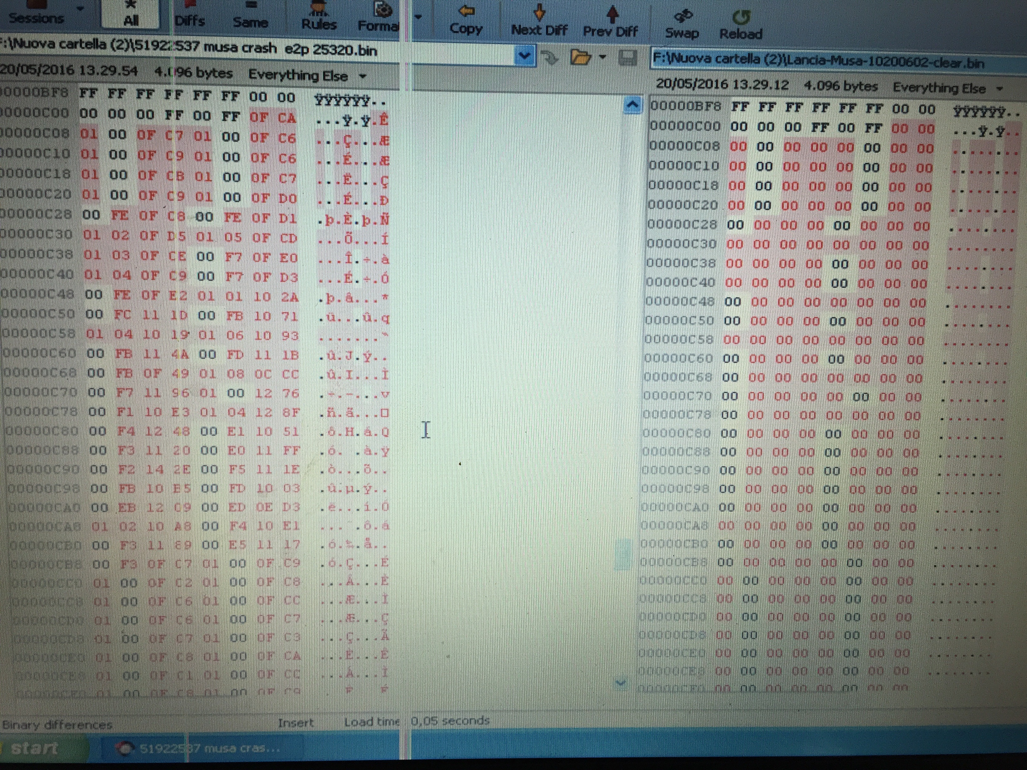

ho fatto fare il clear del file su un sito.... scrivo il file sulla memoria 25cl360 letta con carprog come 95360 tutto ok.
ora spia rimane accesa e in diagnosi non comunica con centralina airbag.
che problema potrebbe essere ??
vi allego il file clear grazie Lancia-Musa-10200602-clear.bin

rimetti il file ori è vedi se comunica,probabilmente hanno azzerato qualche zona che non dovevano azzerare
image.jpgpDa quello che vedo penso anch'io che abbiano cancellato un po' troppo sul file. prova a leggere la memoria della centralina funzionante postala per poter capire le differenze prima di leggere la nuova centralina controlla che non ci siano errori memoria

eeprom  ha i dati della centralina affinchè  essa comunichi con il resto della vettura   prova il file che ti ho inviato
Ok grazie
Se il file non è corretto la centralina non comunica più,rimetti il file ori col crasch e prova,così ti accerti se è un problema di file o di qualcos'altro.
Allora ho fatto tutte le prove:
Riscritto file con il crash, e non comunica ,  poi quello fatto gentilmente da Luciano ma niente.
Poi ho preso una e2p nuova vergine e ho rifatto tutte le prove ma lo stesso non comunica. Alla fine preso un altra centralina......
