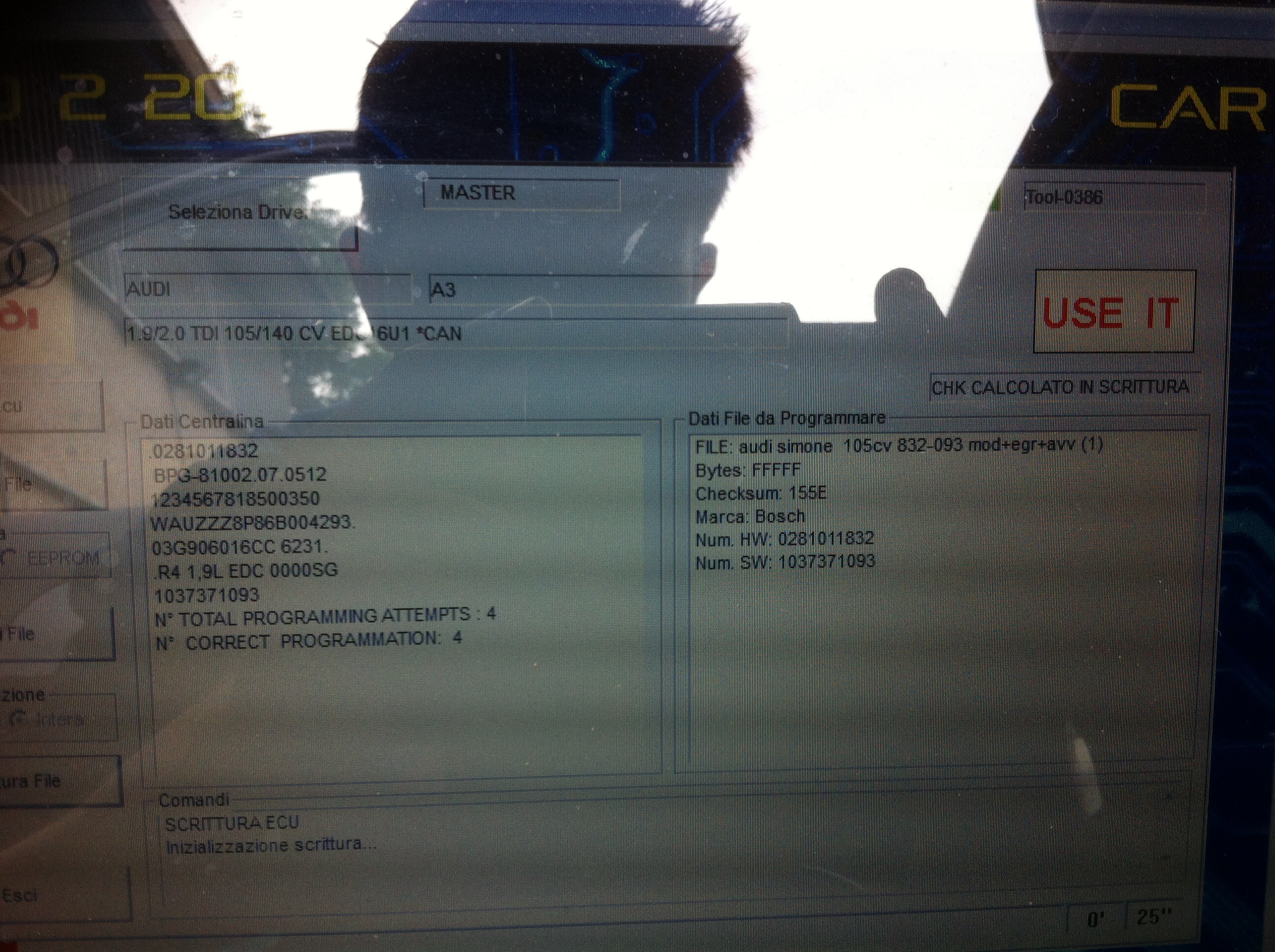

ciao a tutti ho un problema con la scrittura di una ecu edc16u1 di un audi a3 1900 105cv  bkc .
Ho letto il file ori con il gallo v54 protocollo edc16u1 can, l ho spedito al mio preparatore che lo ha modificato e rimandato indietro . quando provo a riscriverlo tutto va a buon fina ma la car non parte qundi riscrivo la mappa ori sempre in obd e l auto parte .
ho il dubbio del cks o forse  il file mod ha un software diverso (magari preso dal web ) !!!!
grazie !!!!

Ciao a tutti , oggi ho scritto il file ori di mr cartechnology con esito positivo , ma quando riscrivo il file mod con il cks corretto di cartechnology l auto non parte più !!
ho il dubbio che il file mod non sia il mio , magari preso da qualche parte e letto con un altro hardware quindi incompatibile con il gallo in scritturA !!
