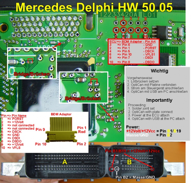

salve a tutti in settimana per  la prima volta ho bloccato una centralina  Mercedes classe C 220 del 2010 125kw 170cv centralina Delphi 3.2 Mercedes C220 dcm3.2 .... ho commesso uno sbaglio da stupido ho seguito come schema il ktag ...pero' mi sono confuso con lo schedino del gallo ....morale della favola non parte è si accendono le ventole....ho riprovato a collegarla di nuovo con lo schedino giusto ma non va....non entra neanche in diagnosi.... ne ho trovato una uguale anche con gli stessi numeri prima di acquistarla  ... come posso procedere per risolvere questo problema  ...grazie a tutti a chi mi da una mano.
Lo schedino Fgtech delphi fornito non è compatibile con 3.2
Utilizza lo schedino del ktag posizionando l'indicatore verso il bordo della ecu e saldando dei pinstrip, i pogo non vanno bene perché il tag della ecu ha i pin forati.

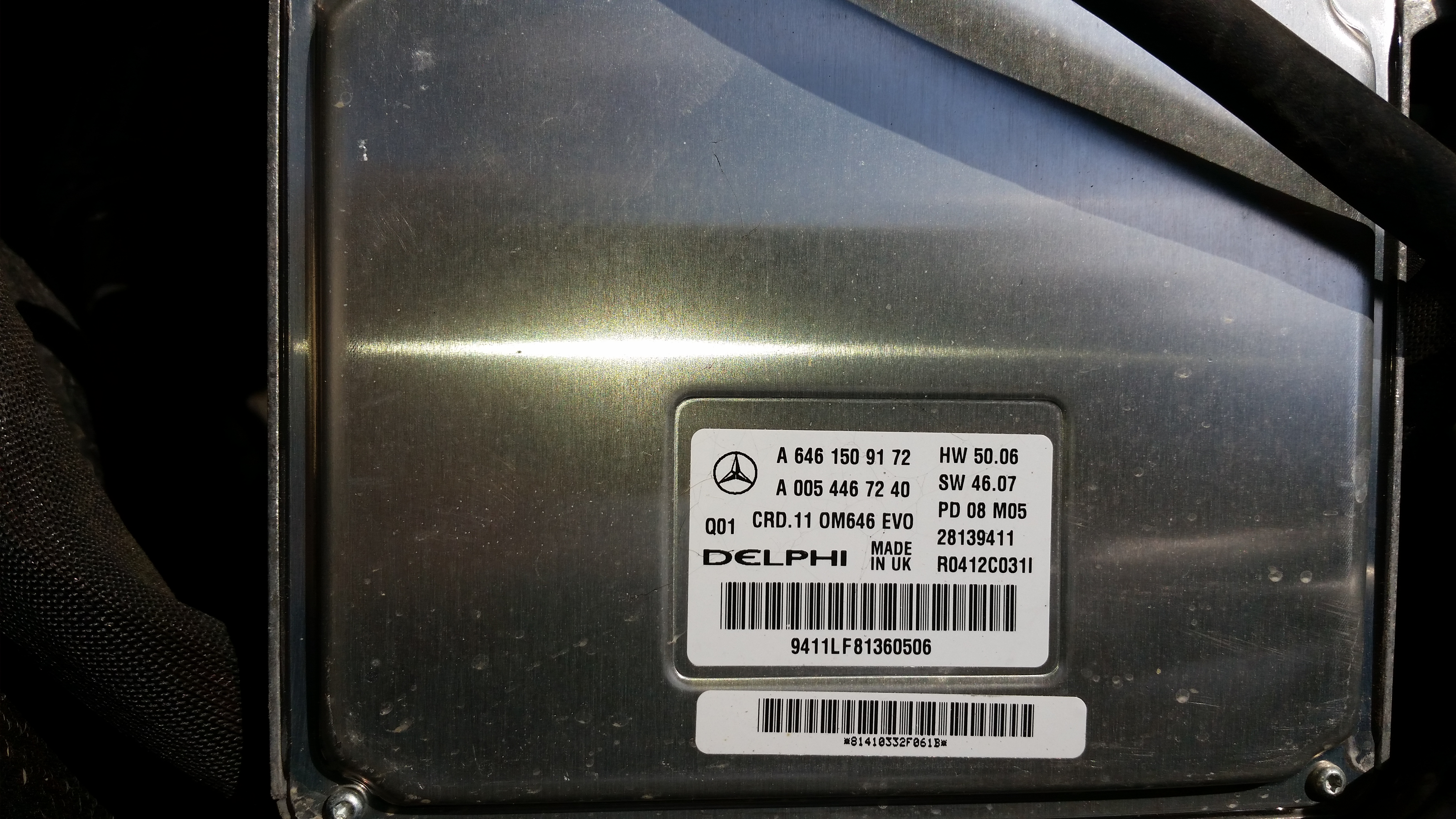

mi dai i numeri ecu ?
scusate avete ragione allora la macchina è una Mercedes classe C 220 del 2010 125kw 170cv centralina Delphi 3.2  posto un screen dell'etichetta
ok allora monta la e2p originale della ecu che hai preso  perchè il file è stato compromesso quando sei andato a collegare lo schedino!!! fai una scodifica parziale sul file ( dcm usata ) allinea il tutto con mb star è l'auto ritorna come era prima  !!!

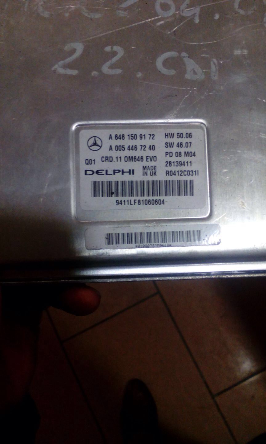

1 hour ago, ringomax said:
questa è quella presa usata come vedete sono uquali hanno gli stessi numeri ..ho solo sostituito la 2p.
