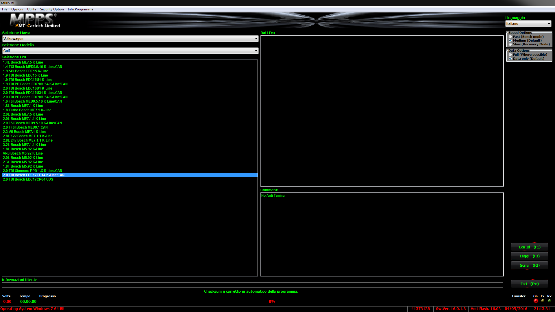

Allora io ho un audi TT Tdi 170cv anno 2009  , centralina edc 17-cp14 , che sono riuscito a leggere in via seriale con Mpps v16,  utilizzando il driver del Golf  2.0 Tdi 170 , perche quello specifico per TT non c’era in elenco .  ma dovrebbero essere le stesse ecu a quanto ne so.
Ho letto e salvato il file senza problemi. Adesso vorrei mappare il mio TT e mi affido all'esperienza qui del forum,ma prima di procedere , volevo sapere  se è sicuro riscrivere il file mappato sempre con il driver della Golf o Audi A3.
Magari qualcuno di voi ha già fato questa prova?
allegata la foto del driver che ho usato in lettura

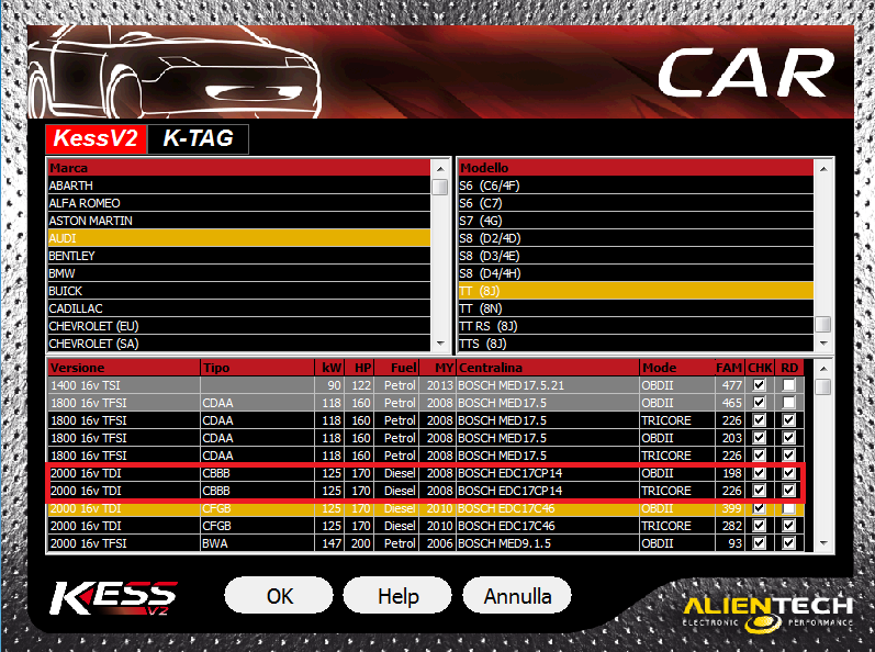

sono riuscito ha trovare questo in rete. La mia e  una delle due cerchiate di rosso.
Ma non capisco cosa cambia tra le due...
cambia solo che se ha antituning la devi leggere con la fam226 smontandola   se e' senza con fam198  in obd    com mpps non l ho mai usato  il kessv2 parlo di ori ti avverte se e' antituning
non cambia nulla...cambia solo la modalità di connessione: se procedi in seriale selezioni il primo dei due (OBDII), se invece scegli di smontare la ecu e operare a banco in tricore scegli il secondo
Solitamente le interfacce, in modo cautelativo, selezionando edc17 ti danno sempre il messaggio di avvertimento dell'antituning ma, come dicevo, molte di quelle prodotte tra il 2008 e inizio 2009, non ce l'hanno attivo... per maggiore sicurezza procederei in tricore o, se proprio vuoi procedere in seriale, eviterei l'MPPS su questa ecu
