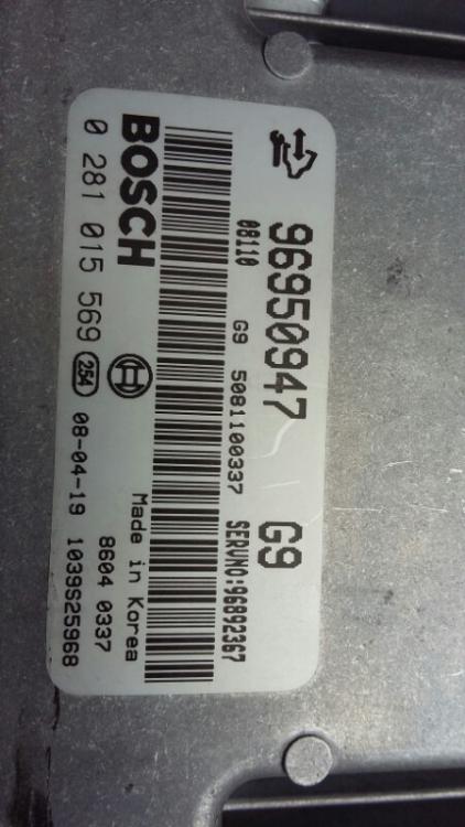

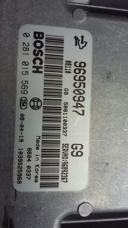

Ciao a tutti, oggi ho passato la mattinata a cercare di leggere la ecu di una Opel antara 150 cv a libretto motore Z20S. Allego etichetta
Il problema che non capisco che nonostante ho aperto la ecu molto attentamente senza sforzare niente, collegato come altre volte G54 e schedino con verifica tensione sugli aghi giusti come da istruzioni, quando dò "connect" al sw mi dá errore "micro not supported". Ho provato varie volte a rimettere lo schedino ad aghi sulle piazzole, ma nulla non mi parte la comunicazione.
