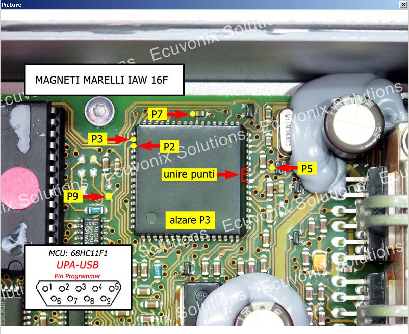

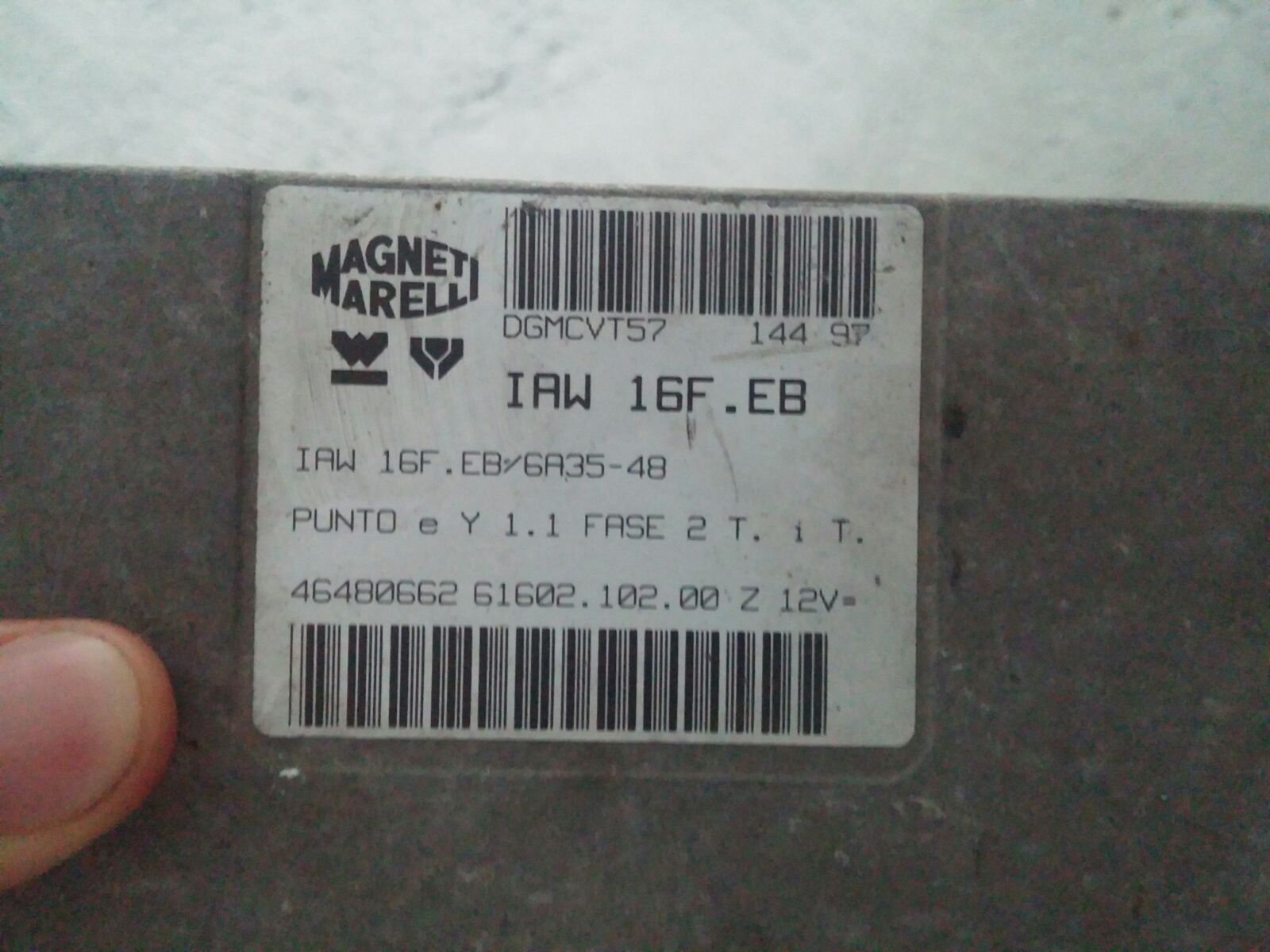

Posto l'immagine della centralina e uno schema che ho trovato,se qualcuno ha la pazienza di spiegarmi come "faccio funzionare questo schema"
La richiesta del cliente è mettere la centralina su un altra macchina, quindi immagino possa bastare una scodifica parziale per far riconoscere la nuova chiave
32 minuti fa, filetuning87 ha scritto:
Ciao è un 68hc11 lo leggi e lo scrivi con programmatori come Upa o Xprog
quindi attraverso questi due programmatori, collego i pin dei programmatori come lo schema, e poi? posso usare FiatImmoEliminator ?
esatto ti serve un programmatore come upa xprog che lavorano su micro e eeprom a banco io uso xprog per leggerli perchè non ha bisogno di sollevare il pin del reset e di unire i tre pin che ti fa vedere l'immagine e sopratutto non serve alimentare la ecu per la lettura al contrario di upa comunque una volta letto il dump o lo posti nel forum e ti aiutiamo a farlo vergine o totale oppure lo processi con uno dei programmi  per immo che funzioni,altrimenti se hai la 27c512 in dil puoi optare per lo swap dell eprom che consiste nel togliere la eprom originale metterne una con file caricato swap girare il quadro finche non senti la pompa benzina attivarsi poi rimetti la eprom originale se stacchi scatola immo hai la scod totale altrimenti parziale

Scusate se scrivo dopo 5 anni ,ma per caso filetuning87 ha lo schema per collegarsi con xprog?perche io non riesco a reperire lo schema di collegamento visto che upa non c'è l'ho
