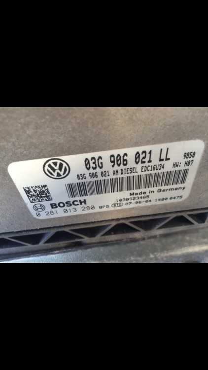

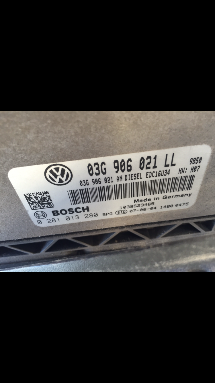

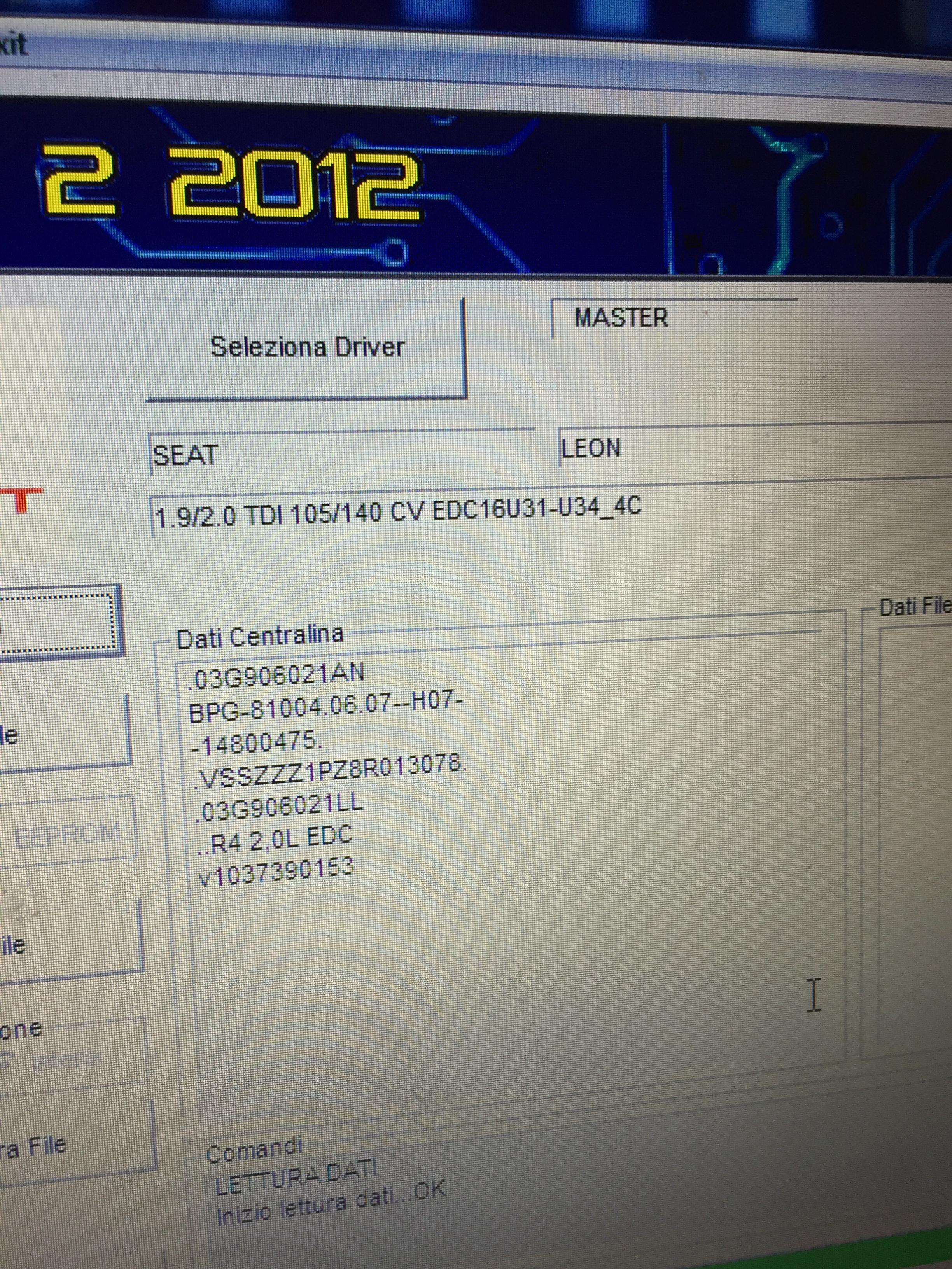

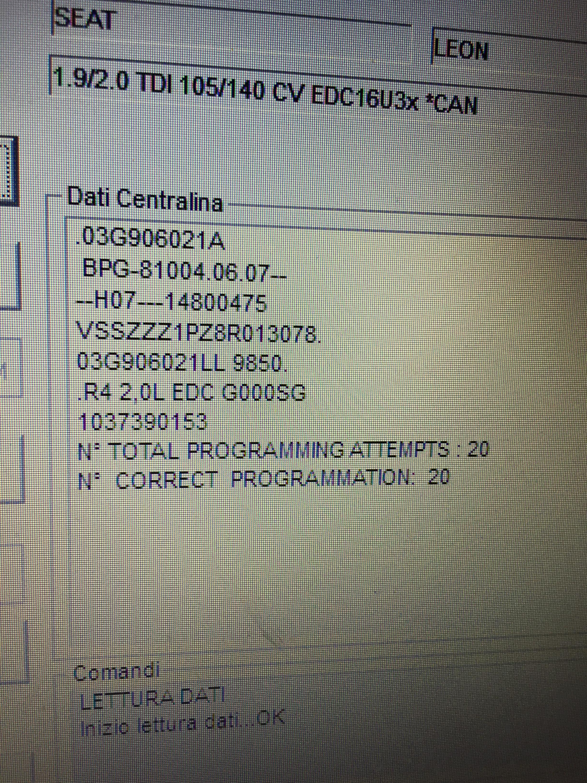

Ragazzi oggi ho messo obd nella Seat Leon con il gallo Ho fatto Identifica e mi è saltato fuori che il sw non è quello scritto sul etichetta della centralina . Ho per lo meno non so se il mappatore abbia pure sbagliato il software . Allego foto della identificazione con 2 driver diversi , potete indicarmi il driver giusto secondo voi è se avete il file ori con il nuovo numero hardware e software ?

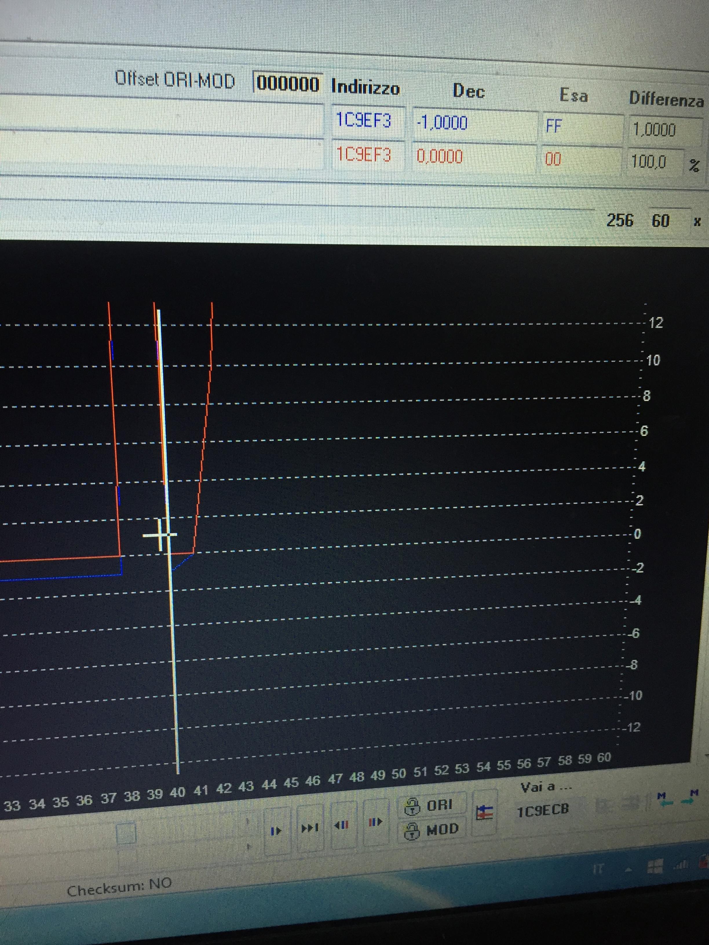

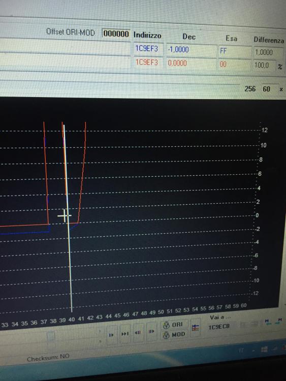

Ragazzi non trovo l indirizzo da correggere  ... Poi portarlo a zero in che senso . Se lo
potete fare voi perfavore . È comunque nella mappa che c'è messa ora di quel famoso mappatore lui aveva eliminato l egr come avevo fatto io nel file sopra cioè adottando il metodo delle edc15 per questo quando vado a mettere il tappo per chiudere anche meccanicamente l egr la macchina inziia a borbottare è più di 60 km/h non fa ... Dovrei ucciderlo ! Poi in folle con macchina ferma trema tipo che avesse il minimo instabile
ciao , per BP  intendo il Break point , ossia l'asse , che e' da 20 bit  mentre la parte modificata come richiesto da filetuning e' da 21 bit . conta i punti .....ossia i bit prima del punto portato a zero  , partono da zero e sono 20 , per quello chiedo conferma
Modificato da Sasquatch
Il 13/4/2016 at 18:37 , Sasquatch ha scritto:
te l'ho corretto io , m richiedo conferma a filetuning , dato che non mi convince il fatto che' il BP e' da 20 bit e la modifica e' da 21 bit seguendo il suo consiglio , filetunig puoi' confrmare ?
LEON II 2.0TDI PD 140HP EGR OFF-2
bravo è giusto quando passi i file con volta quel bit non lo azzera adesso è corretto per quanto riguarda la modifica del mappatore alla fase iniezione se cosi la vogliamo chiamare o egr che ti ha fatto è sbagliata anzi tutto il file è sbagliato su queste ecu ottenere un risultato ottimale basta veramente poco incremento non serve portare limitatori alle stelle

volta su queste le fa bene tranne quel bit, ne ho fatte penso più di 50 di egr tra edc16u 31 e 34 compreso dtc per quelle elettriche e ti assicuro che toppa sul bit del resto la modifica la azzecca
