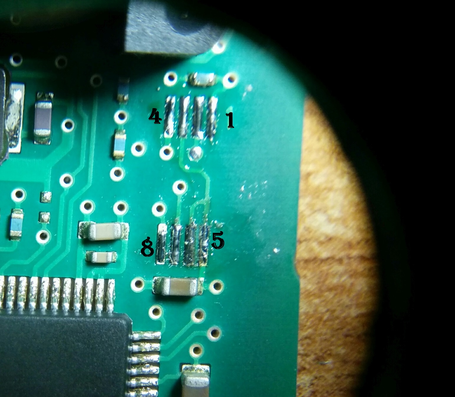

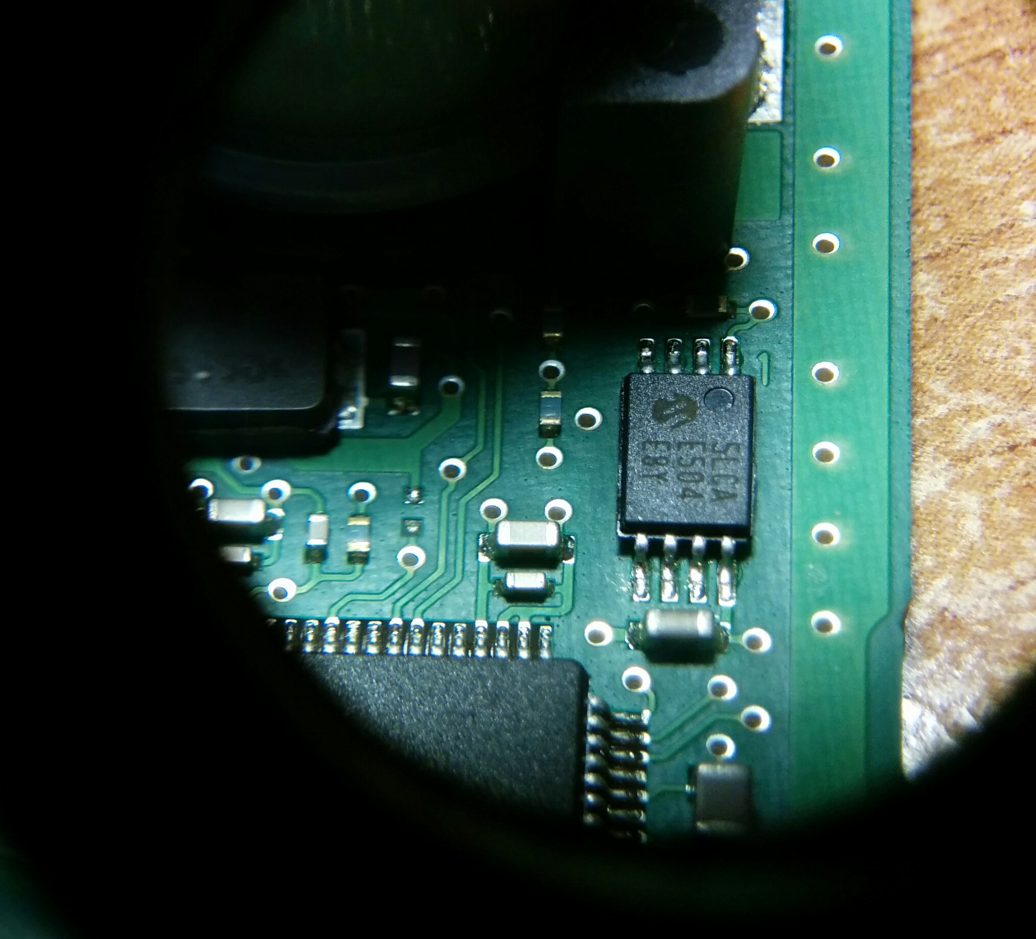

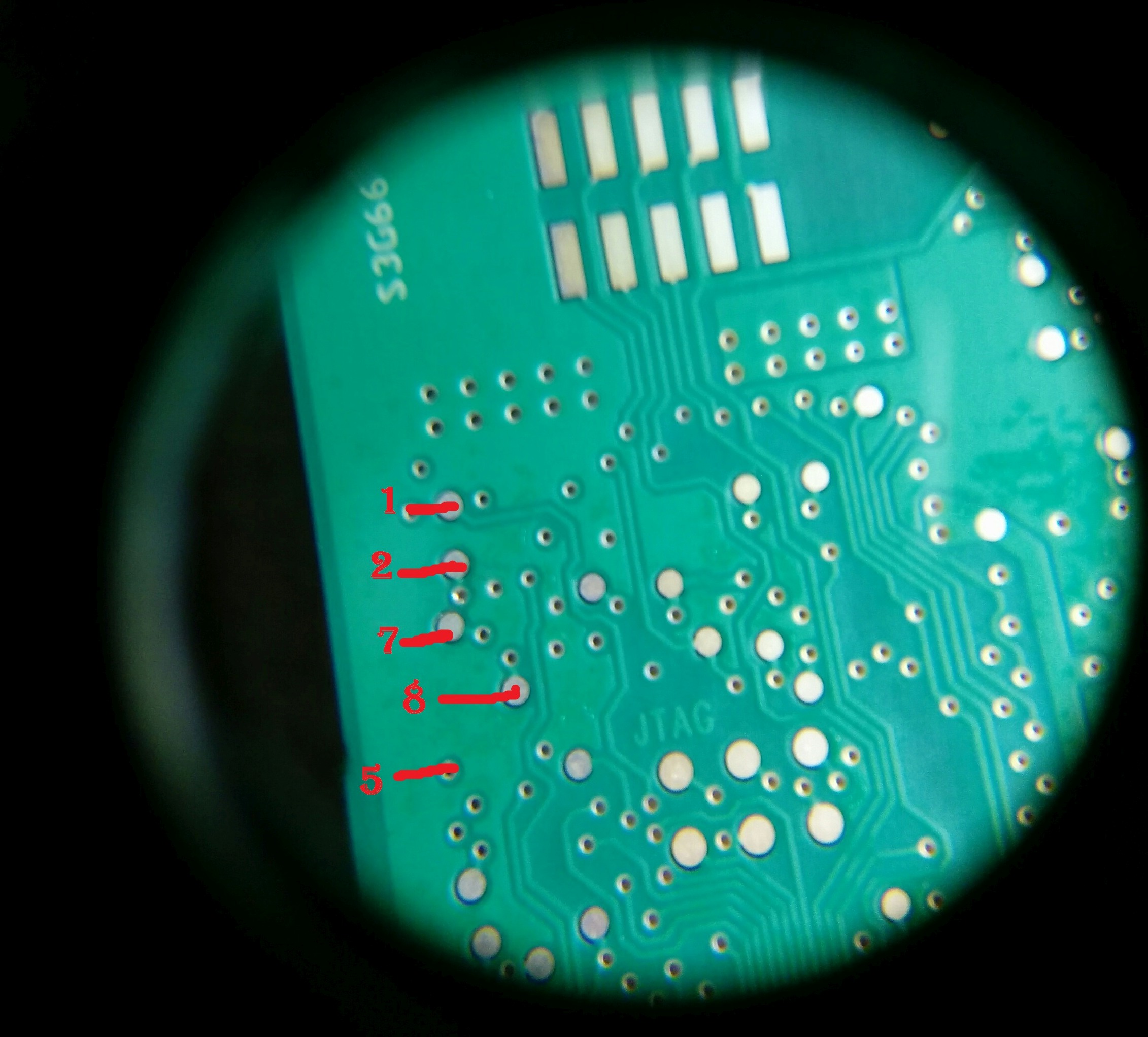

Bravo Inviato 1 Aprile 2016 Autore Inviato 1 Aprile 2016 se puo essere utile, per chi non vuole dissaldare allego immagini per il collegamento dalla parte posteriore della scheda:(come ho fatto io) senza il pin 4 sono cmq riuscito a leggere il file.(dovrebbe essere la massa) il pin 5 vista la difficolta a saldare (in quel forellino nn voleva aderire lo stagno) ho preferito saldare direttamente sul piedino della e2prom allego anche foto Per il collegamento degli altri pin che vanno collegati al pin 5 (foto fatta su un'altra ecu uguale con e2prom dissaldata) Spero di essere stato utile

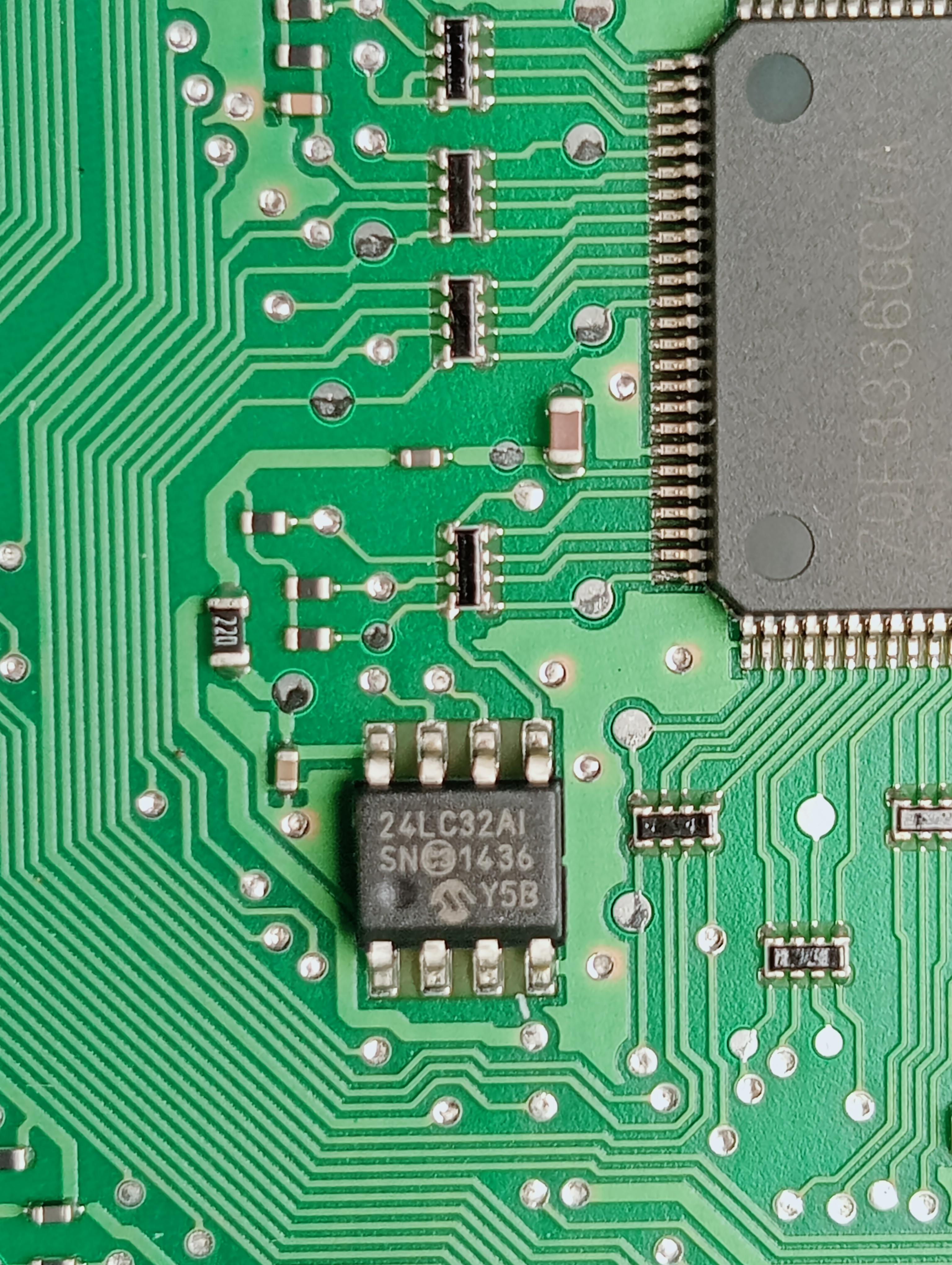

pix 78 Inviato Mercoledì alle 05:47 Inviato Mercoledì alle 05:47 Ciao Enzopuntopro, Sono luca da Cagliari. Spero tu mi possa aiutare con il codice autoradio della mia punto 199 .Ho visto che riuscite a fare qualcosa tramite la lettura della EPROM . l'autoradio è un Delphi made in Portogallo , Posto la foto interna . Ringrazio tanto in anticipo. Luca
