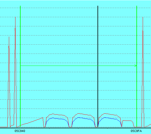

Tky ma secondo te questa mappa com'è
Mi spiace ma sono a lavoro senza pc personale, non ho programmi per aprire mappe.. ho solo aperto il file in hexdump e visto la versione.
Grazi lo stesso, anche in secondo momento se puoi, perchè anche se io sono alle prime armi ho visto aumenti a mio parere esagerati.
Non sono espertissimo ma appena trovo un attimo ci butto un occhio e ti do la mia opinione senza problemi..
Ho dato un'occhiata alla mappa (non chiedermi come ma ho vinto!) e non mi sembra sia nulla di esagerato dall'ori.
Hai incrementi del 25% e limitatori forse un po esageratamente modificati ma nulla di che.
Questi sono i limitatori che intendo ma non so a cosa fanno capo.. non ho il driver ne il damos per questa ecu ma non noto nessuna modifica di bp sparsi ma solamente incrementi sopra citati.
