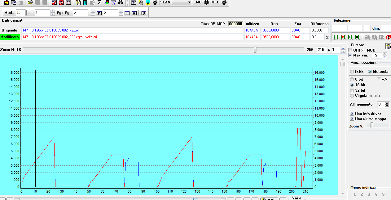

sono rimasto mesi senza far nulla ed ora vorrei riprendere :-D ! cmq riguardo ai dati più precisi cerco di spiegarmi meglio. La mia macchina è una 147 120cv mjet quindi una EDC16,la mia EGR l'ho chiusa con Volta ma come gia detto in un'altra discussione non ho capito come si fa a vedere quando è chiusa o aperta ( non parlo di fare la diagnosi alla macchina ma di come si vede direttamente da ECM Titanium ) o ancora meglio farlo manualmente. Vorrei approfondire questo discorso perchè l'amica della mia ragazza vorrebbe "svegliare " un pochino la sia Alfa Giulia e io vorrei chiuderle appunto la EGR e poi iniziare a lavoricchiare su tutto i lresto. Però prima di fare questo ripeto...vorrei un po capire per imparare,per usare la logica e non copiare le cose dagli altri ma ho cercato sul forum senza purtroppo nessuna risposta che faccia al mio caso
Per vedere con ecm, carica il file  ori e poi quello mod con volta. Vai in visualizzazione 2d e clicca su modifica successiva (si trova in basso centro/destra)  e ti fa vedere dove è intervenuto. Dovrebbe aver spianato due mappe a forma di trapezio.
scusa Carrera questo è il file fatto da volta su una
 147 1.9 120cv EDC16C39 882_722
qualcosa fa..... e mi sa pure giusta.... correggimi se sbaglio
Ragazzi ho appena chiuso ( o almeno credo di averlo fatto ) l'EGR della mia 147 120cv con Volta, ho fatto come mi ha detto GTInero e credo di aver visto delle " linee " rosse oltre a quelle blu che da come ho capito appunto le rosse sono le modifiche apportate. potreste dare voi un'occhiata e cortesemente postate lo screen facendomi capire le modifiche quali sono ? ve ne sarei davvero grato ! di seguito vi posto i due file, Originale ed Originale con valvola EGR chiusa :
Sì hai ragione sulla 147 io ero rimasto alla polo,dove nn fa nessuna mod
