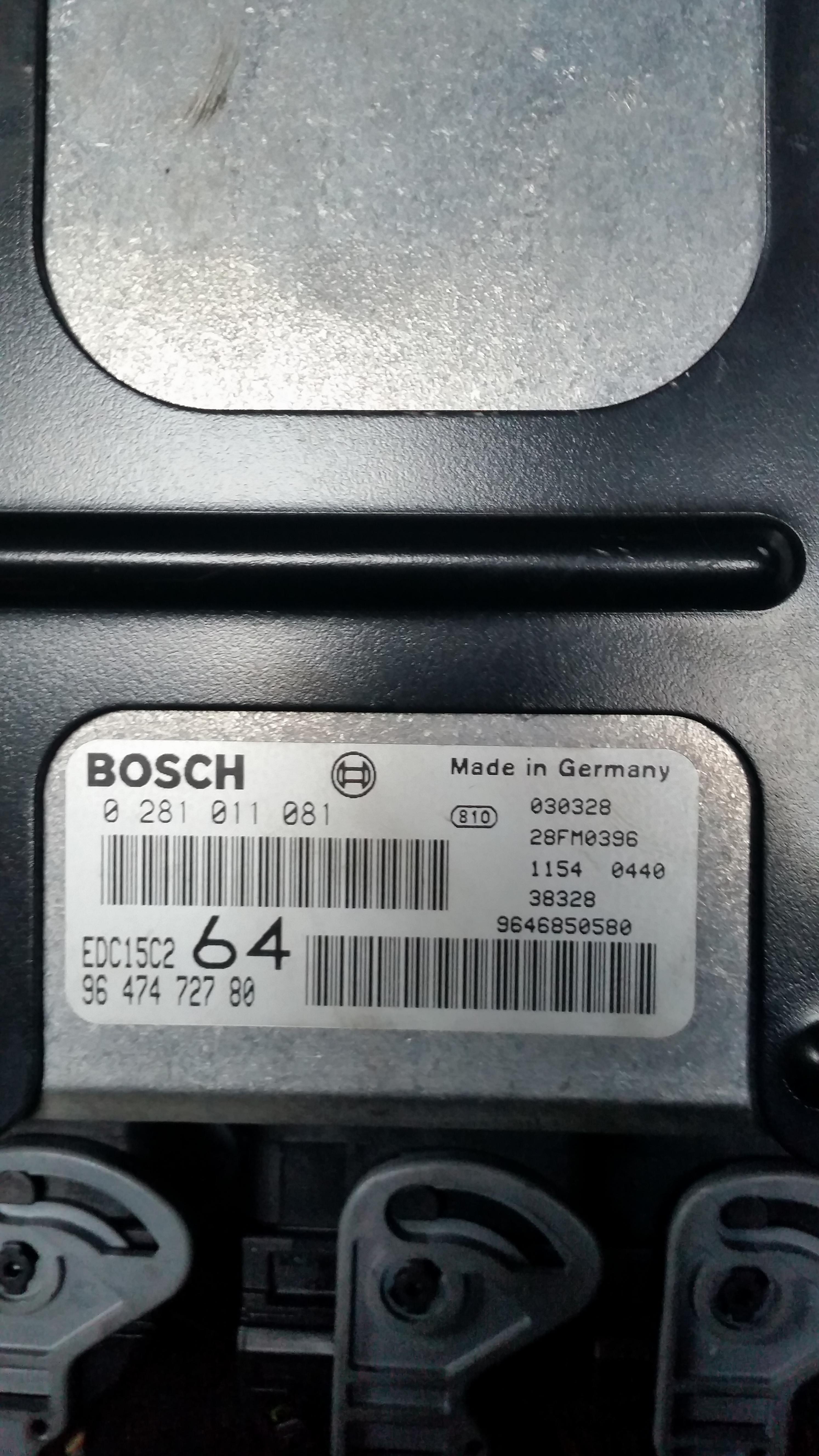

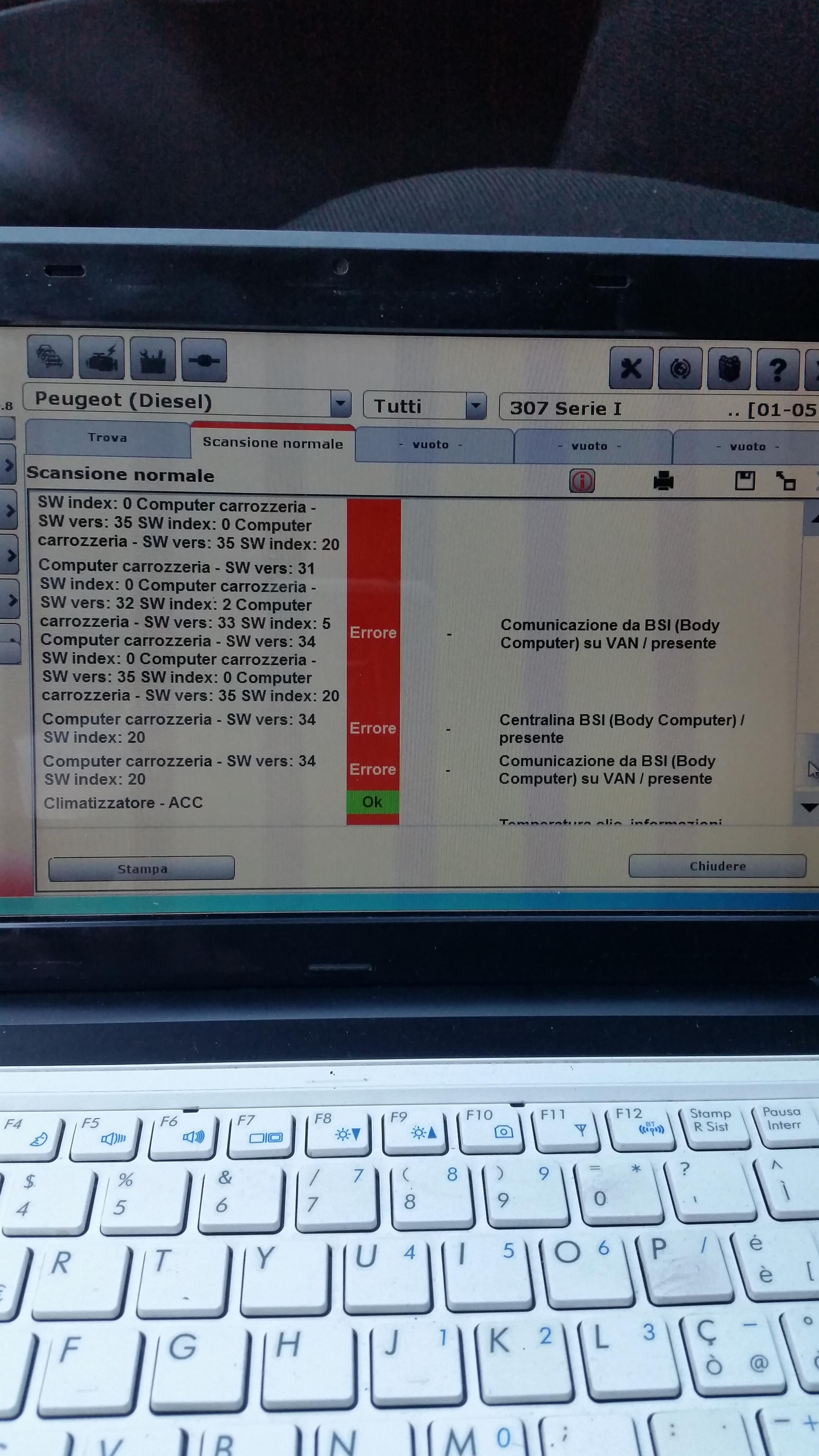

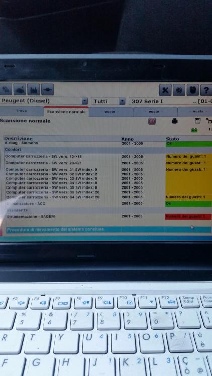

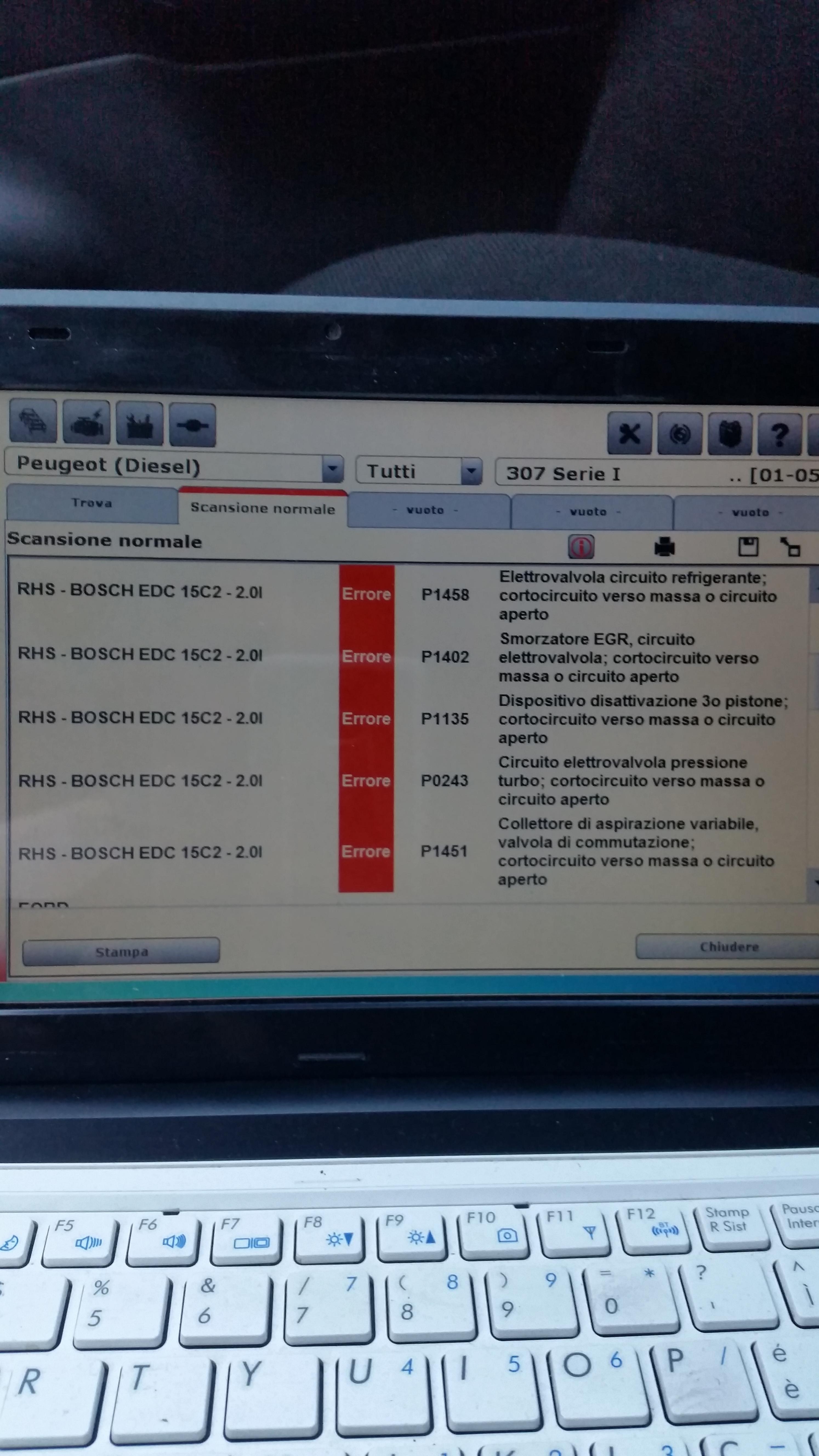

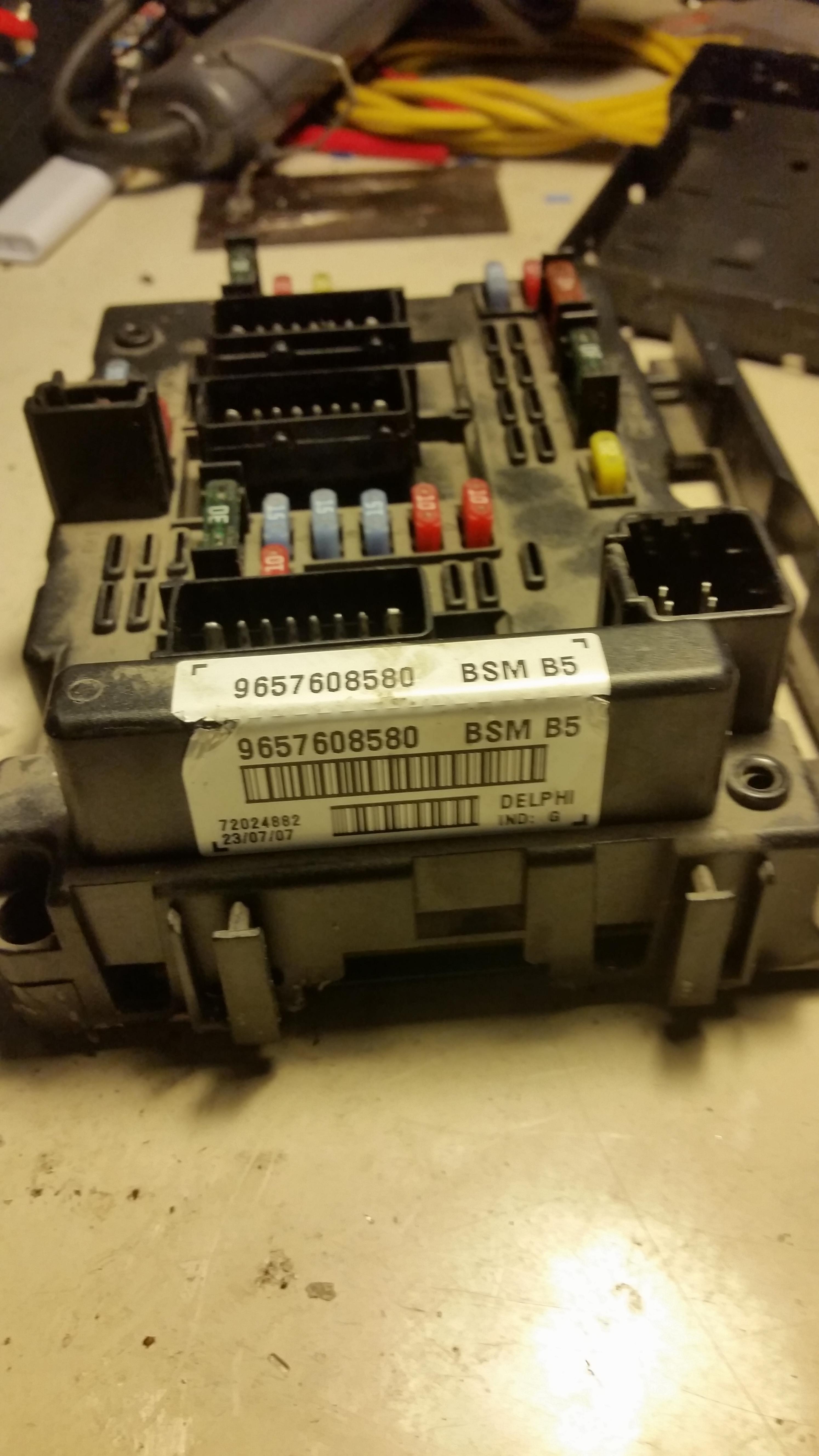

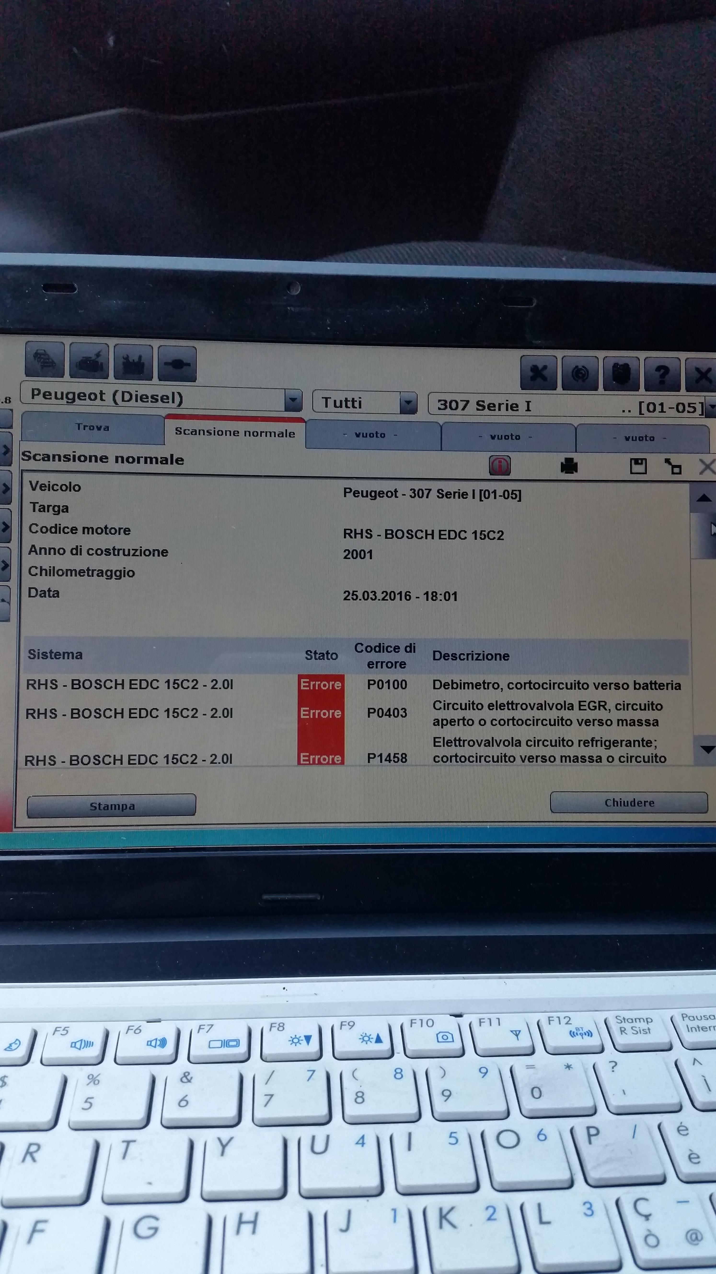

Ho un problema con questa 307 sw 2.0 hdi 79kw 2003 motore rhs.. purtroppo è scivolata una chiave e ha messo a massa sul telaio la ecu provocando lo spegnimento della macchina.. non parte più fa avviamento ma non va in moto.. diagnosi un casino di errori di comunicazione con body. Noto un relè che sgrana nel box fusibili body vano motore, inizio a sostituire il box con uno nuovo, stesso risultato sgranati anche il nuovo relè nel box.. rifaccio diagnosi e riesco ad eliminare un po di errori ma alcuni non si cancellano tipo comunicazione bsi alimentazione  bassa...  allego foto dei componenti
hai controllato i fusibili ? non dovrebbe essere successo niente per la chiave che è caduta sulla ecu .. a meno che non ci hai messo un positivo sulla carcassa !!!
ti conviene aprire la ecu e vedere se qualche componente è saltato, leggila a banco e vedi se funziona.
Leggendola in diagnosi quoto Alessio che non credo sia nulla sulla ecu ma controllare è meglio almeno per esclusione arrivi al guasto.
L ho gia aperta è non ho notato piste bruciate o altri componenti.. adesso ho trovato da recupero ecu, bsi e Chiavi.. secondo  voi se metto tutto va senza effettuare codifiche? Stasera vi allego foto degli errori

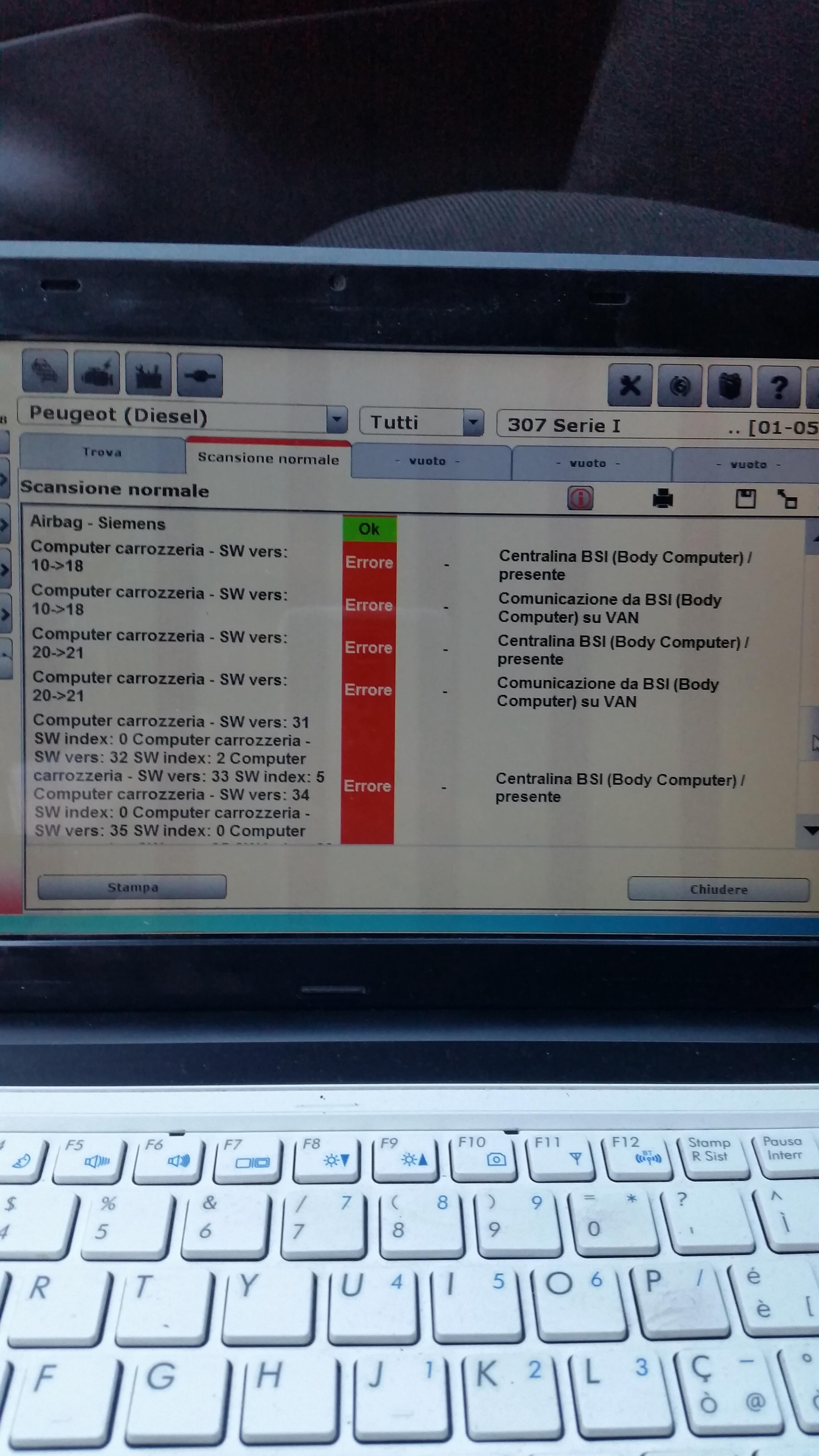

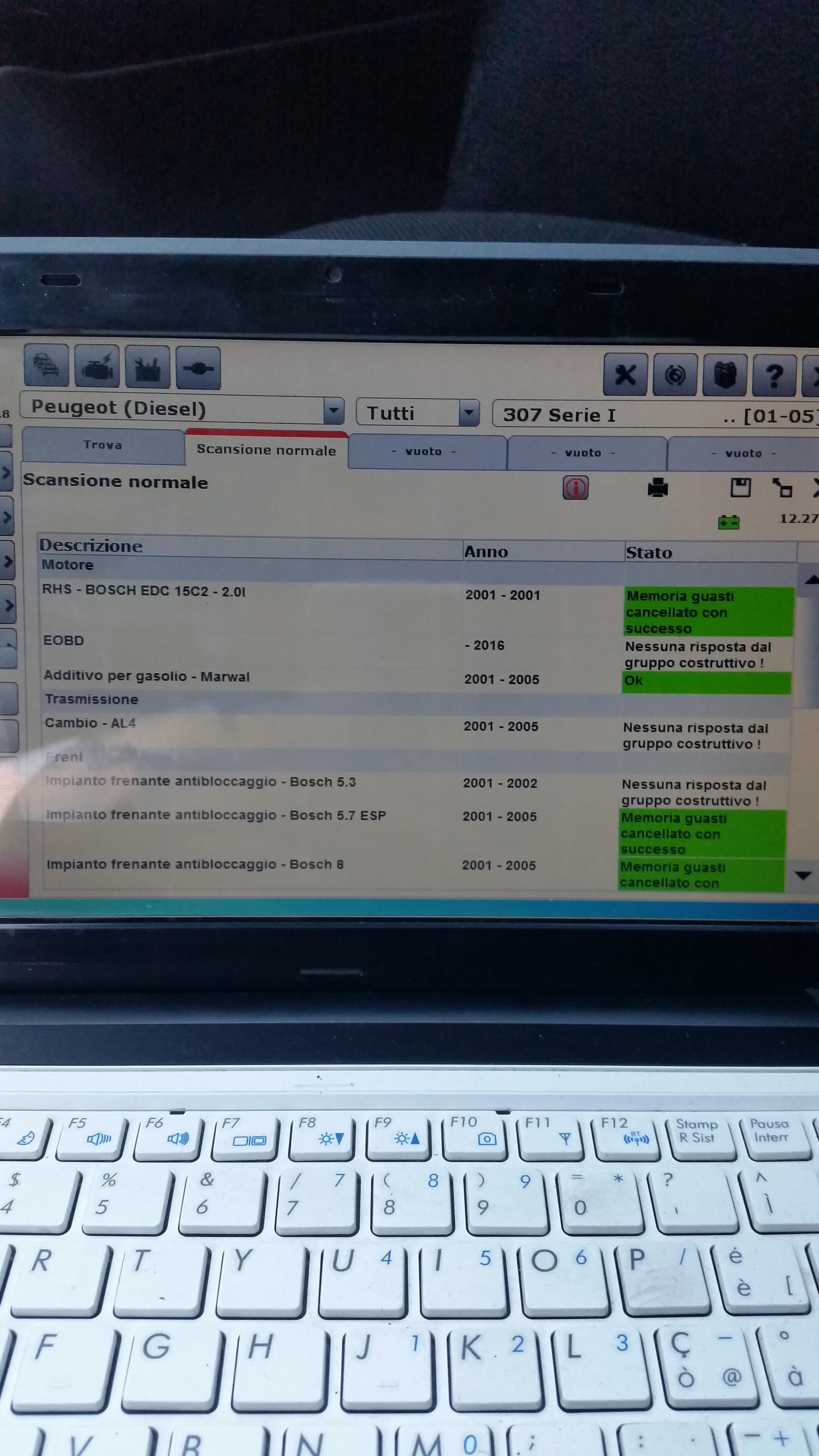

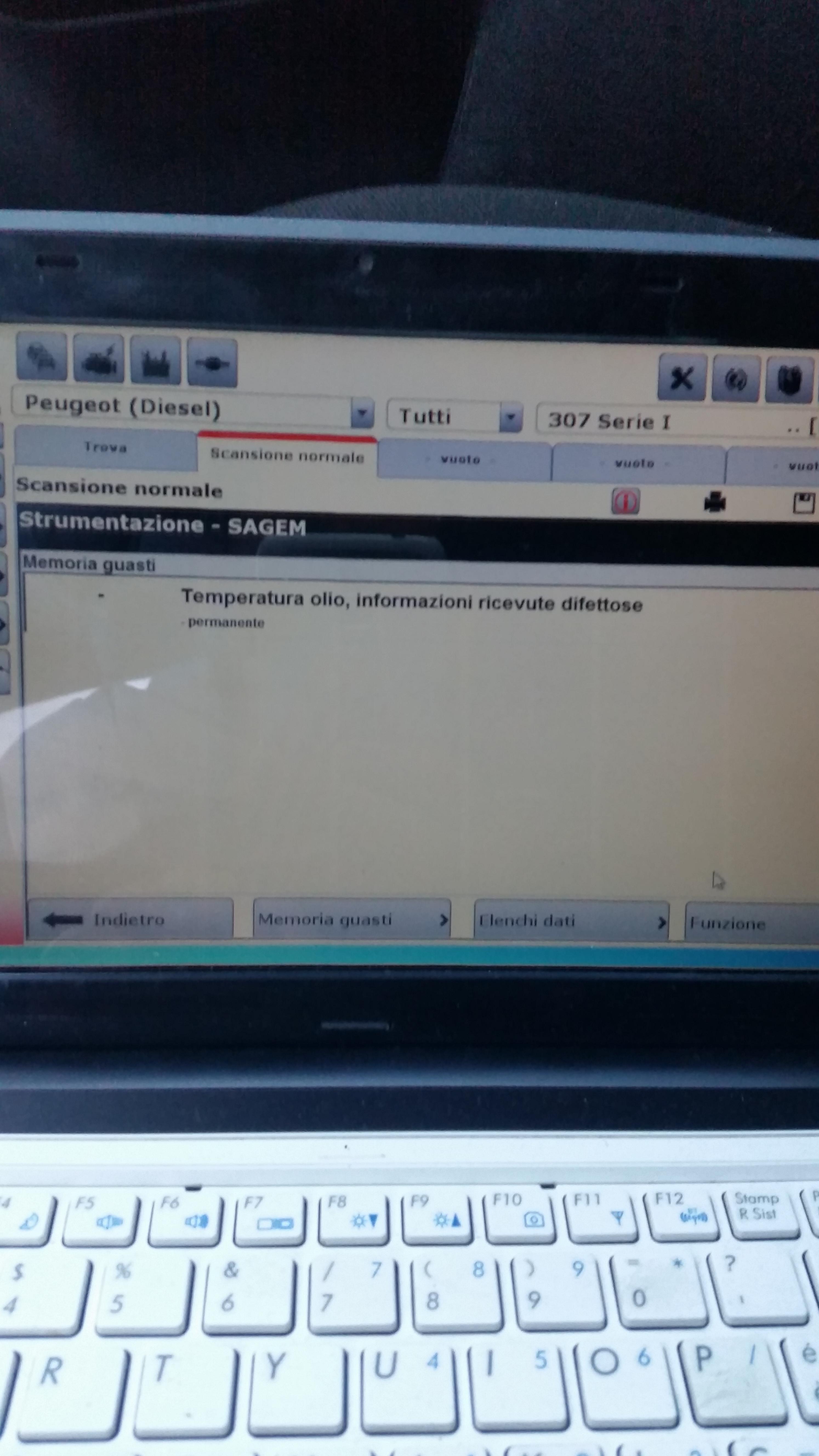

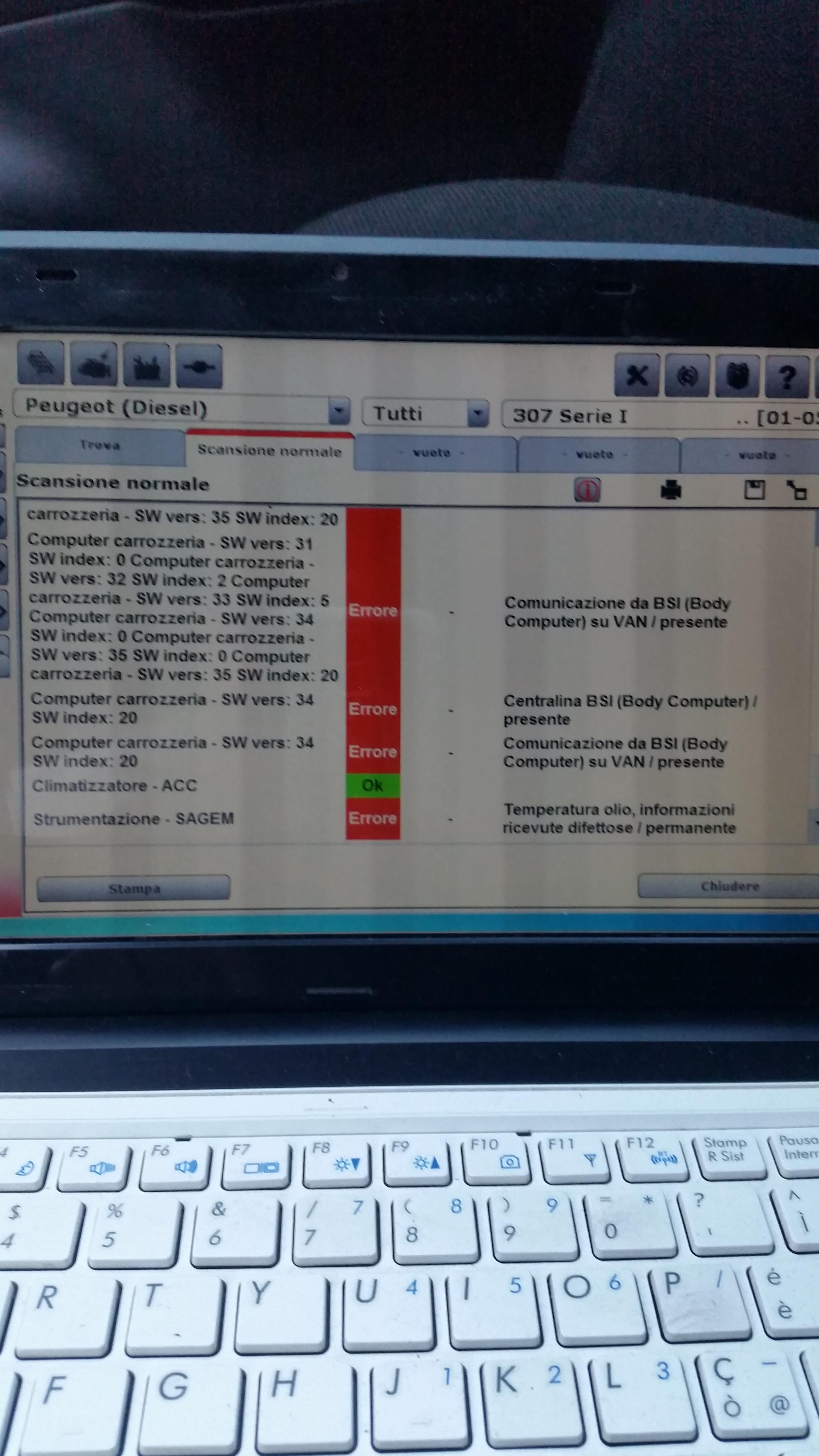

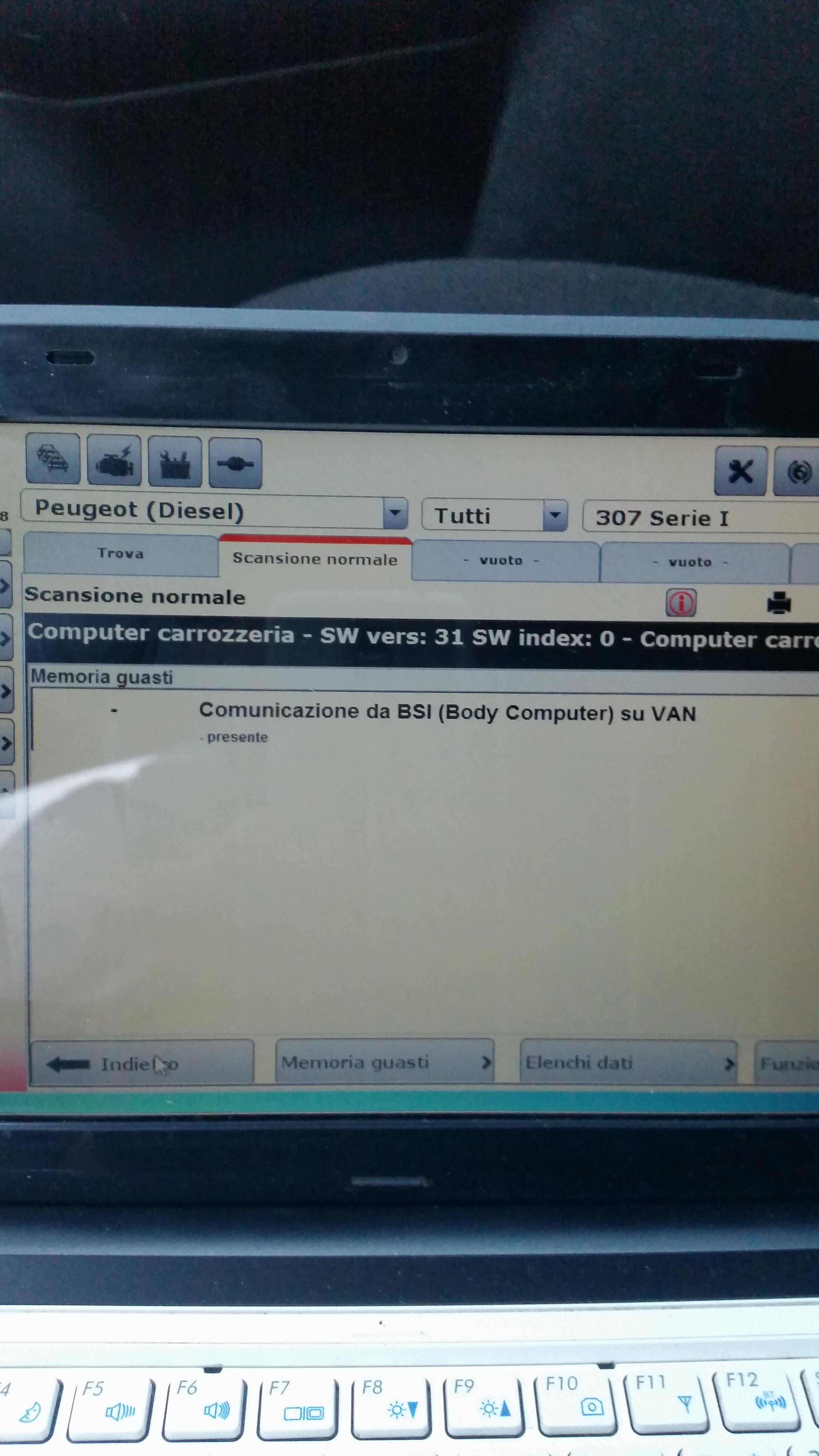

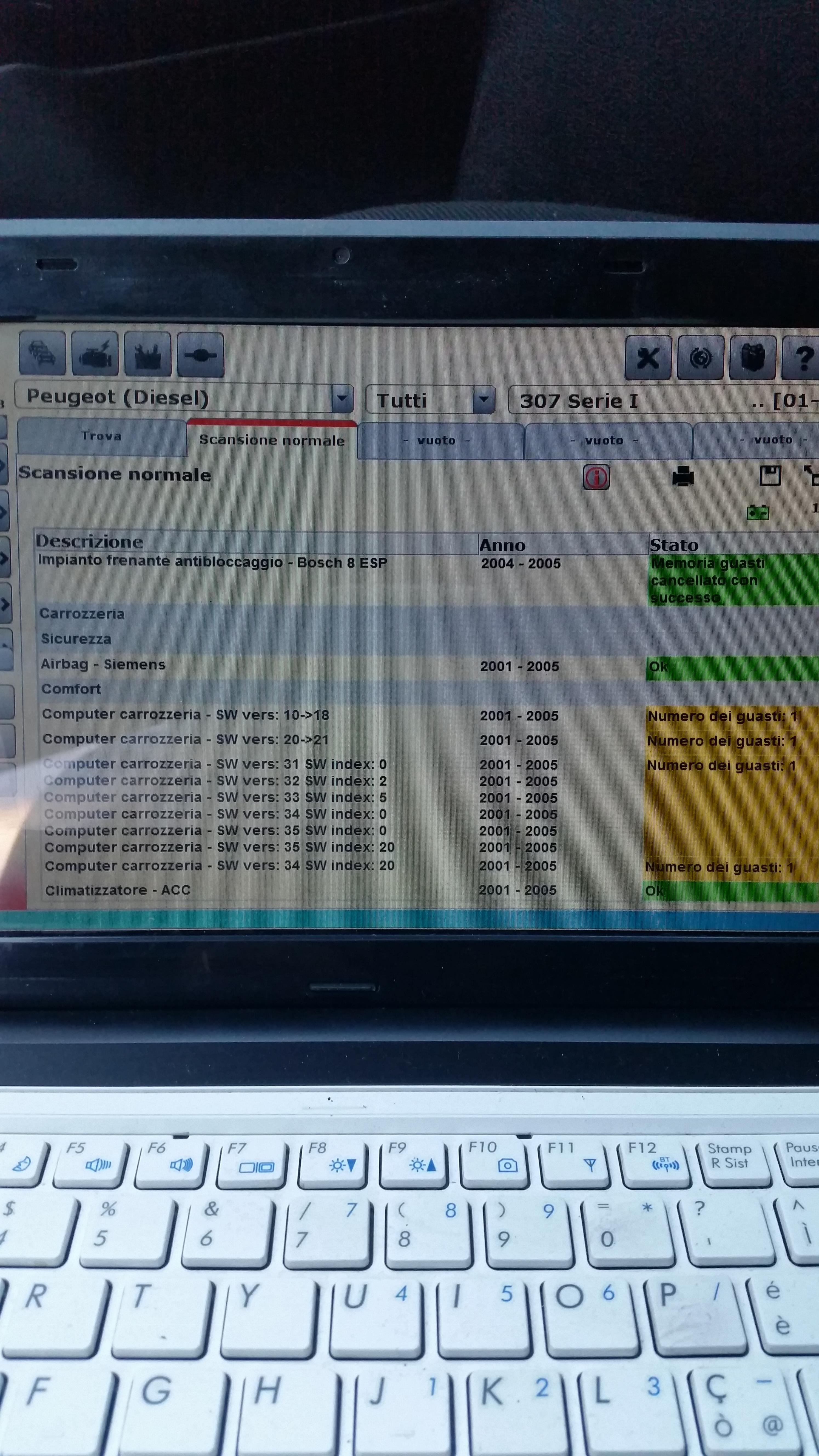

Riesco a cancellare tutti gli errori tranne avaria sensore olio, comunicazione con bsi van e il clima che non dà segno di vita ma in diagnosi è ok
10 minuti fa, maxpeople ha scritto:
Sì controllati anche quelli.:unsure:

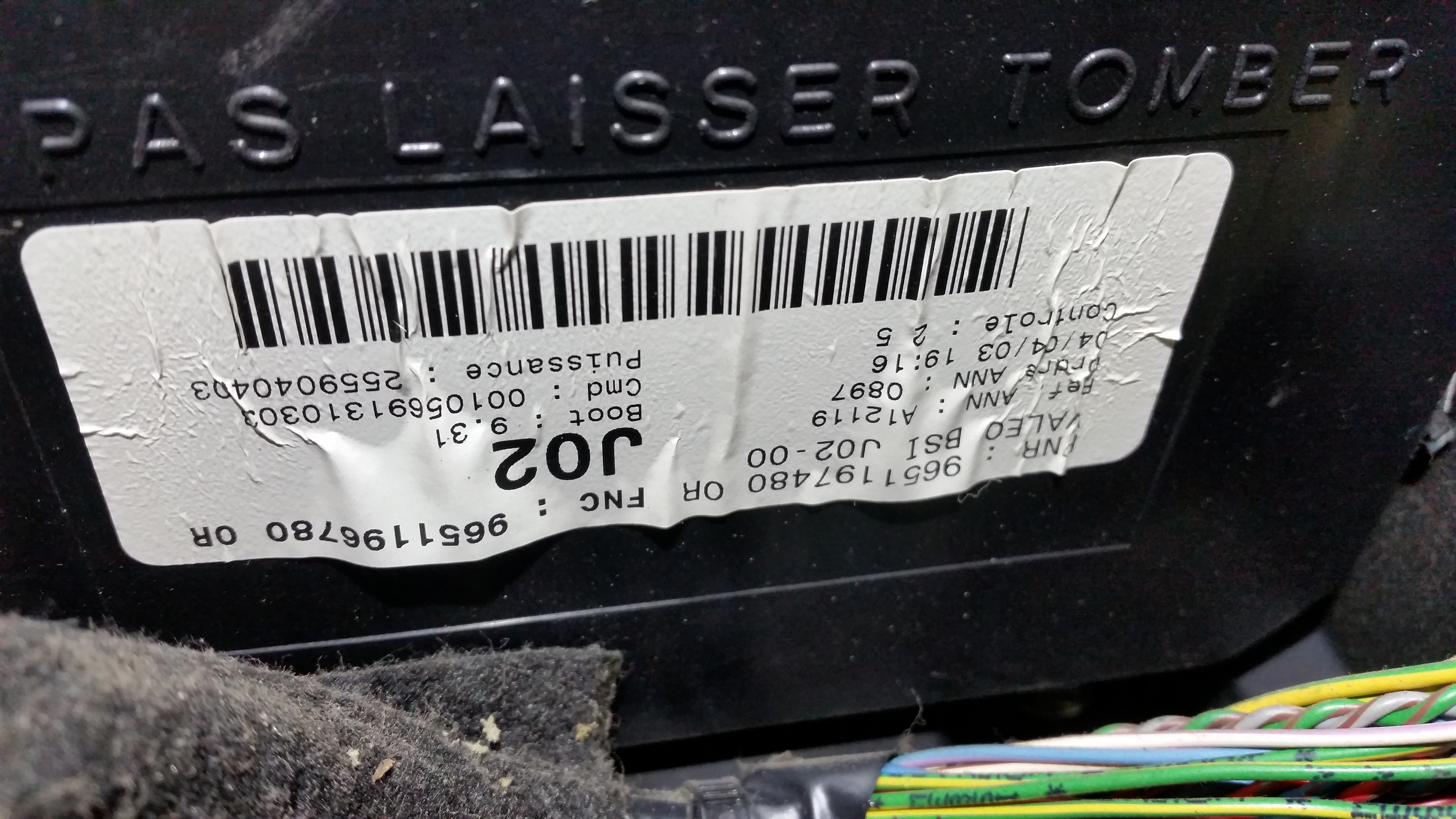

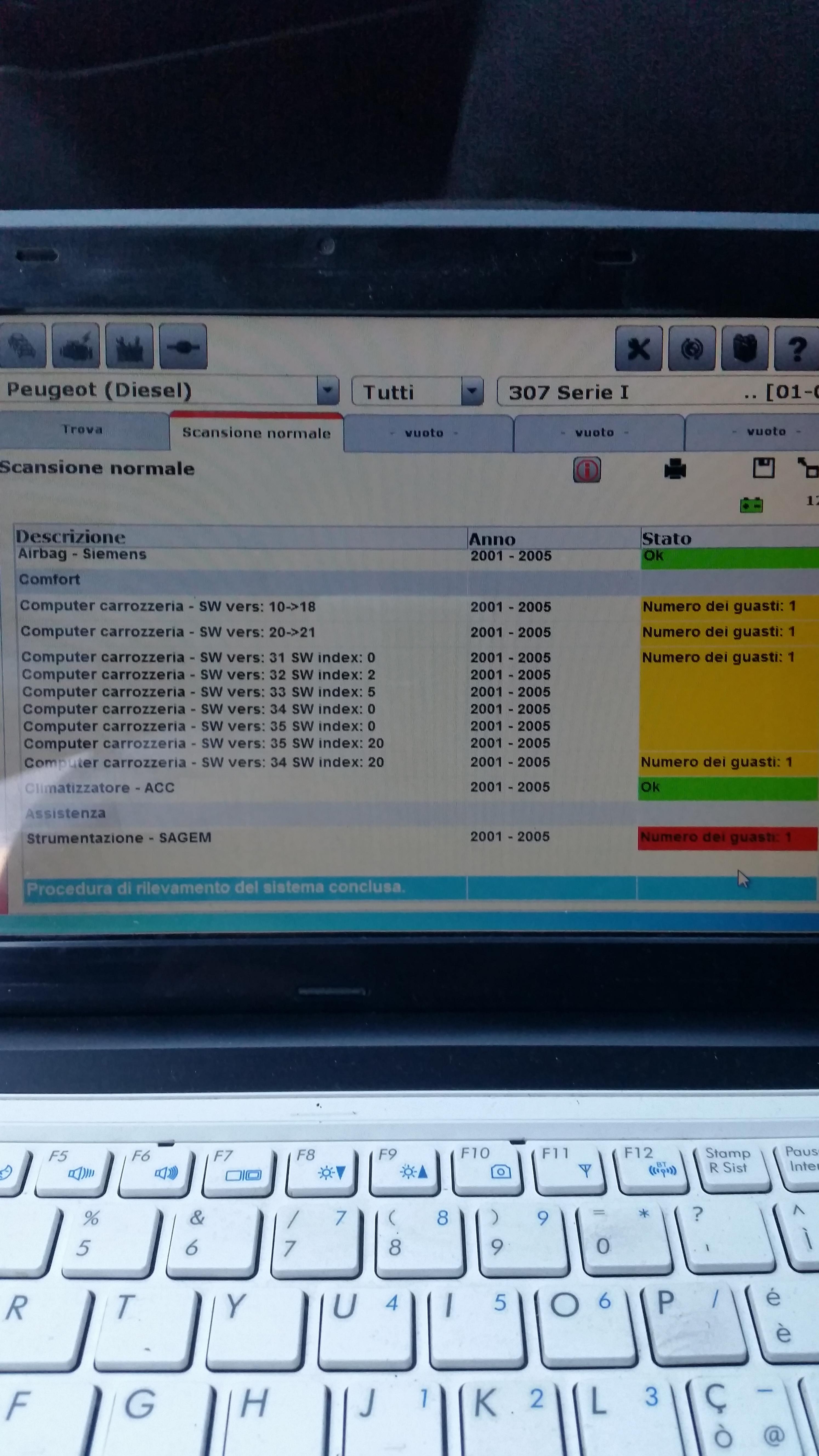

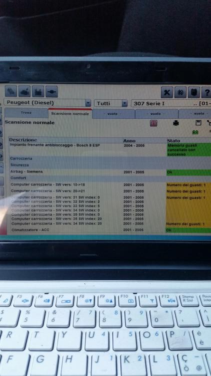

Ho sostituito centralina,bsi e Chiavi e la macchina è ripartita uno problema che resta è il clima che non parte ma se lo faccio partire con la diagnosi va... mi resta sempre l errore comunicazione con bsi su van....

Secondo te allora cosa può essere? Ho notato stamattina che i sensori parcheggio suonano sempre bip bip bip... ho provato a premere il pulsante che li disattiva ma non fa nulla.. sembra mancare qualcosa di comunicazione con la parte centrale del cruscotto
In diagnosi immagino errori 0...
O ti manca qualche cablaggio o va fatto qualche allineamento. Purtroppo non ne so molto e posso solo presumere.
