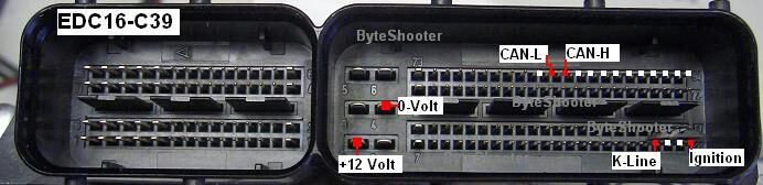

Io all'epoca adottai un'altra soluzione (l'auto era in garanzia e il cliente non mi diede il consenso ad "aprire" la ecu per procedere in bdm), e ho letto a banco: tramite il cablaggio tricore dell'fgtech, utilizzai il driver della bravo 1.6/1.9 con protocollo can (ho proceduto come se si leggesse da presa diagnosi).
Dato che il protocollo dell Bravo è identico a quello della 159, volendo puoi utilizzare gli stessi miei driver e la mia stessa soluzione... per completezza ti allego il pinout dell'ecu:
post-19766-0-93767900-1389548554.jpg.032
Ti semplifico ulteriormente:
kline cavo verde
ignition cavo verde
12v cavo rosso
0v cavo nero
can l cavo arancione
can h cavo blu
Una volta letta, ho preparato il mod, ho ricollegato la ecu all'auto e ho scritto normalmente da presa diagnosi in Kline
Quanto scritto è stato personalmente testato (non è quindi un modo per fare sperimentare)...spero di aver dato un contributo utile a tutti (tramite il "mi piace" spero di averne riscontro)

Non puoi perchè ti serve la comunicazione con l'immo... la soluzione che ti ho indicato è utile solo se non puoi aprire la ecu...in caso contrario, se non hai vincoli ti consiglio di procedere in bdm
kline cavo verde
grazie mille, funziona benissimo. puoi scegliere giulietta 2.0 "CAN" per leggere ecu. . La mia macchina è Alfa 159 2.0jtdm 136CV 2011.
anche a me è capitato su un bravo di non riuscire a leggere da OBD e ho proceduto in bdm il mio pensiero è che magari avesse le condizioni di accesso diverse e quindi non era possibile leggere.
