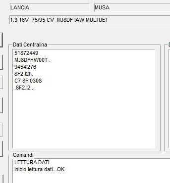

ciao drag ho anche io un problema simile, non sono riuscito leggere con cmd una lancia musa del 2010 con mj8df, stranamente qualche tempo fa ho letto una 500 louge, scusa quale mpps hai usa e quale protocollo, grazie.

grazie per le risposte, posto il files purtroppo letto male; dragusdrake quale versione di Kess 5.017, credo che mi resti la sola strada di aprirla e farla al banco.
P.s. se vi sono altri consigli, resto in attesa.
9454I276.Bin.Bin

ringomax e colleghi, vi ringrazio per le risposte credete che anche su questa musa 2010 mj8df2 possa perdere il lettura i codici iniettori c'è qualche strumento che da obd riesca a farle senza problemi.
Kess classico, non quello aggiornato...
Anche sulle 6f3 il kess legge gli iniettori e li salva, ma non ho mai provato dopo a leggere con mpps. Mi é bastata una volta
dragusdrake ho provato anche con kess ha solo il (protocollo 293) e fa solo musa anno 2011; purtroppo non fa questa 2010; forse mpps la fa ma mi secca se poi mi perde i codici iniettori, grazie per la risposta.
letta comunque in virtual read con gallo, (ovviamente mi serve quello che hanno già scritto così vuole il cliente); secondo la tua opinione posso scriverla senza avere problemi di alcun tipo compreso la perdita dei codici iniettori. Grazie
la musa è 95 cv il files letto in virtual read lo allego adesso, id lo posto domani se lo ho salvato sul pc che uso per la lettura grazie di tutto.
