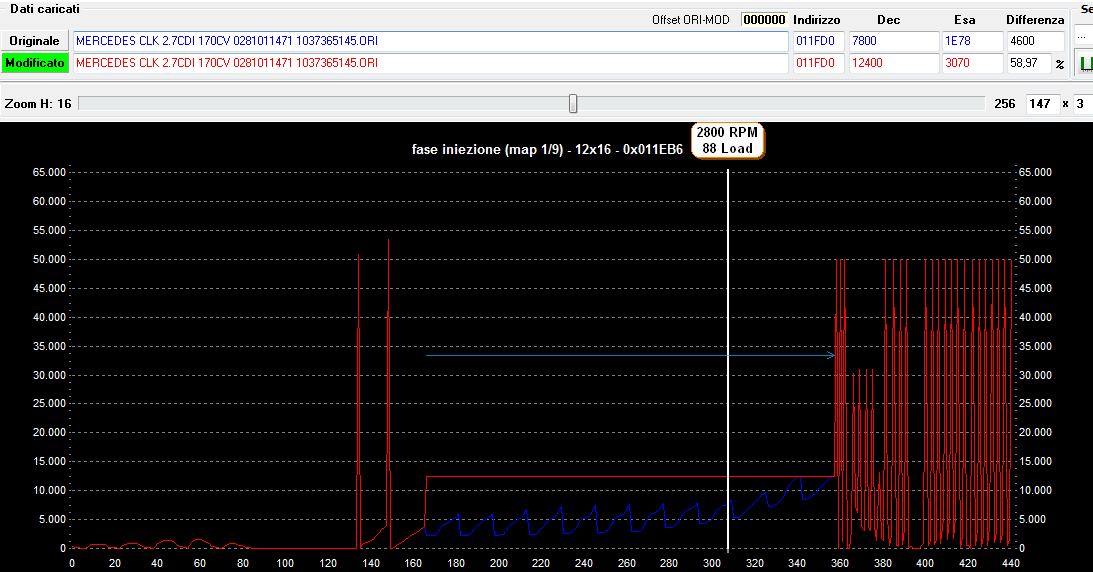

Per chiudere l egr sulla mappa iniezione porta tutta la scala al valore massimo 12400. Poi mod anche il pedale acceleratore. Io il tempo di overboost lo lascio ori,e Cmq il limitatore di coppia puoi ancora salire visto il gasolio che hai dato
La egr al momento la lascio ori visto che il cliente vuole solo una mappetta senza molte pretese.
Ma possibile che per la egr siano 9 mappe?
La "fase iniezione" me ne riporta 9
Confronto alla edc16, ste edc15 sono veramente fatte strane...
Allora puoi anche abbassare il gasolio e dare pedale accelleratore. Con quelle percentuali spinge che è un piacere. Occhio al cambio manuale che è più delicato dell automatico

Il 22/3/2016 at 15:39 , PurePowerTuning ha scritto:
Ciao a tutti.
Anche io mi trovo 9 mappe per "fase iniezione" per chiudere l'EGR e' normale? Di solito ho sempre trovato solo una mappa.
Allego screen.
A quanto pare sembra proprio di si, devi farlo su tutte le mappe in quanto questa ECU (da quanto ne ho capito) elabora le informazioni su diversi ID di frontend prima di eseguire in backend le istruzioni.
Prova e facci sapere l'esito almeno ci mettiamo na lapide sopra ;)
2 minuti fa, PurePowerTuning ha scritto:
Per vostra info e per mettere sta benedetta lapide, ho chiuso EGR su tutte e 9 le mappe e sembrerebbe funzionare. Devo fare un po di prove con diagnosi e vi confermo per bene.
