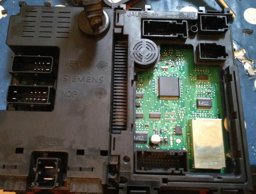

Salve a tutti, su Peugeot 206 1.1 anno 2000 benz, devo recuperare il pin code dalla BSI, Siemens S105872300 BSI T1 B2, per poter utilizzare il PP2000 per programmare nuova chiave ho bisogno di estrarre il pin code dalla bsi, da quale componente devo leggerlo? qualcuno potrebbe prendere l'immagine in allegato e evidenziare il componente che devo leggere? poi per non sbagliare quale strumento uso per leggerlo? posso rimuovere del tutto il codice della chiave cosi' da non aver piu' bisogno del trasponder? l'auto come ecu monta una IAW 1AP.80 , la cosa migliore sarebbe rimuover del tutto il trasponder dalla chiave e non averne piu' bisogno, come devo procedere?
Poi postala, se non hai abbonamento non ti é possibile caricare o scaricare. Dopo averl postato il file,  io o qualcun altro ti cerco il pin.
Per non aver piú bisogno del transpondere devi avere una scodifica completa.
Con quale strumento leggerla non saprei, non so cosa hai ha disposizione. Ma se ti ho citato cosa devi leggere, saprai se i tuoi tool sono in grado di leggere o non leggere la memoria.

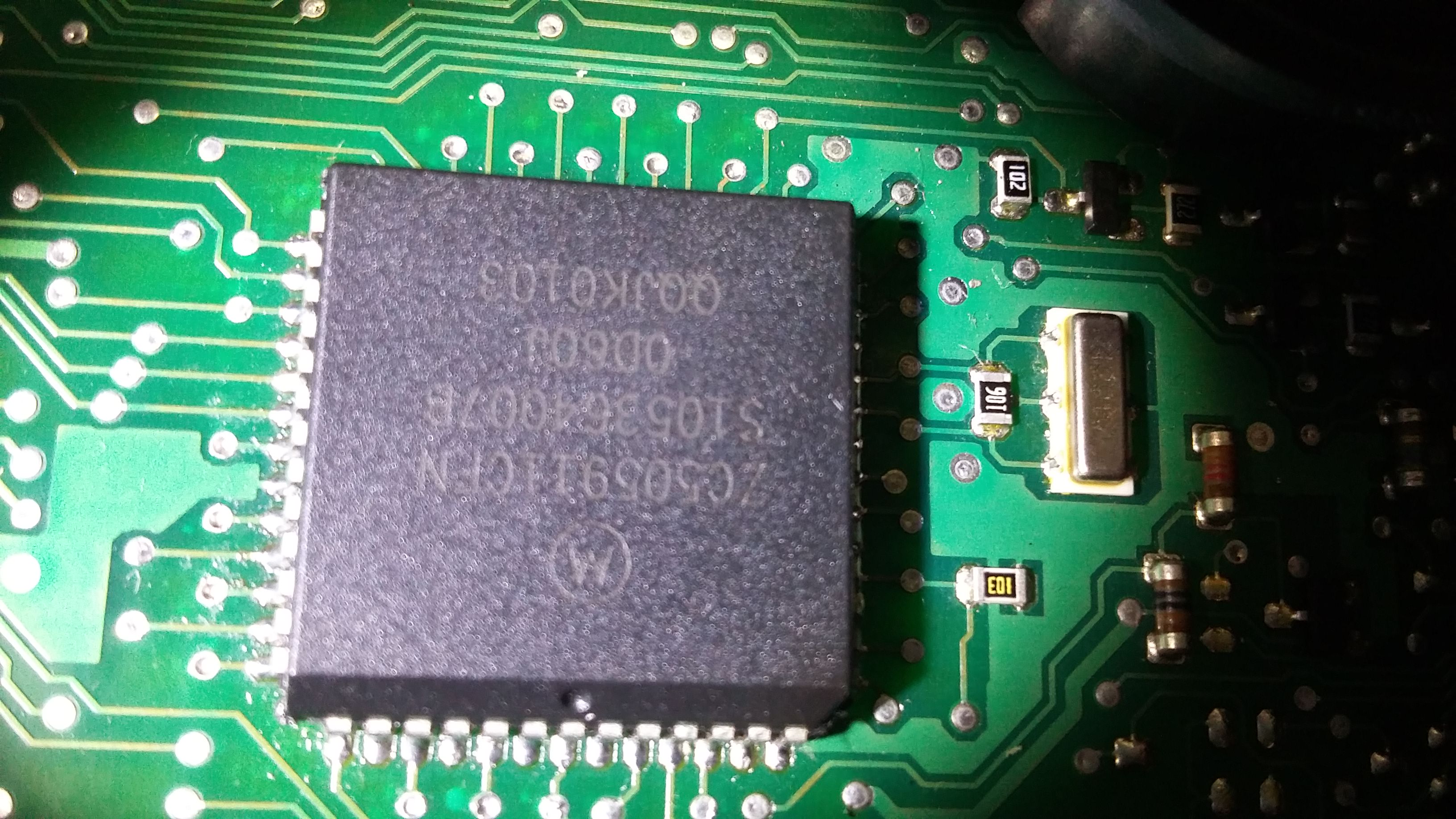

imageproxy.php?img=http%3A%2F%2Fwww.siccForse é piú chiaro da te fotografato ;-)
MC68HC05B16
MC68HC05B16
MC68HC05B16

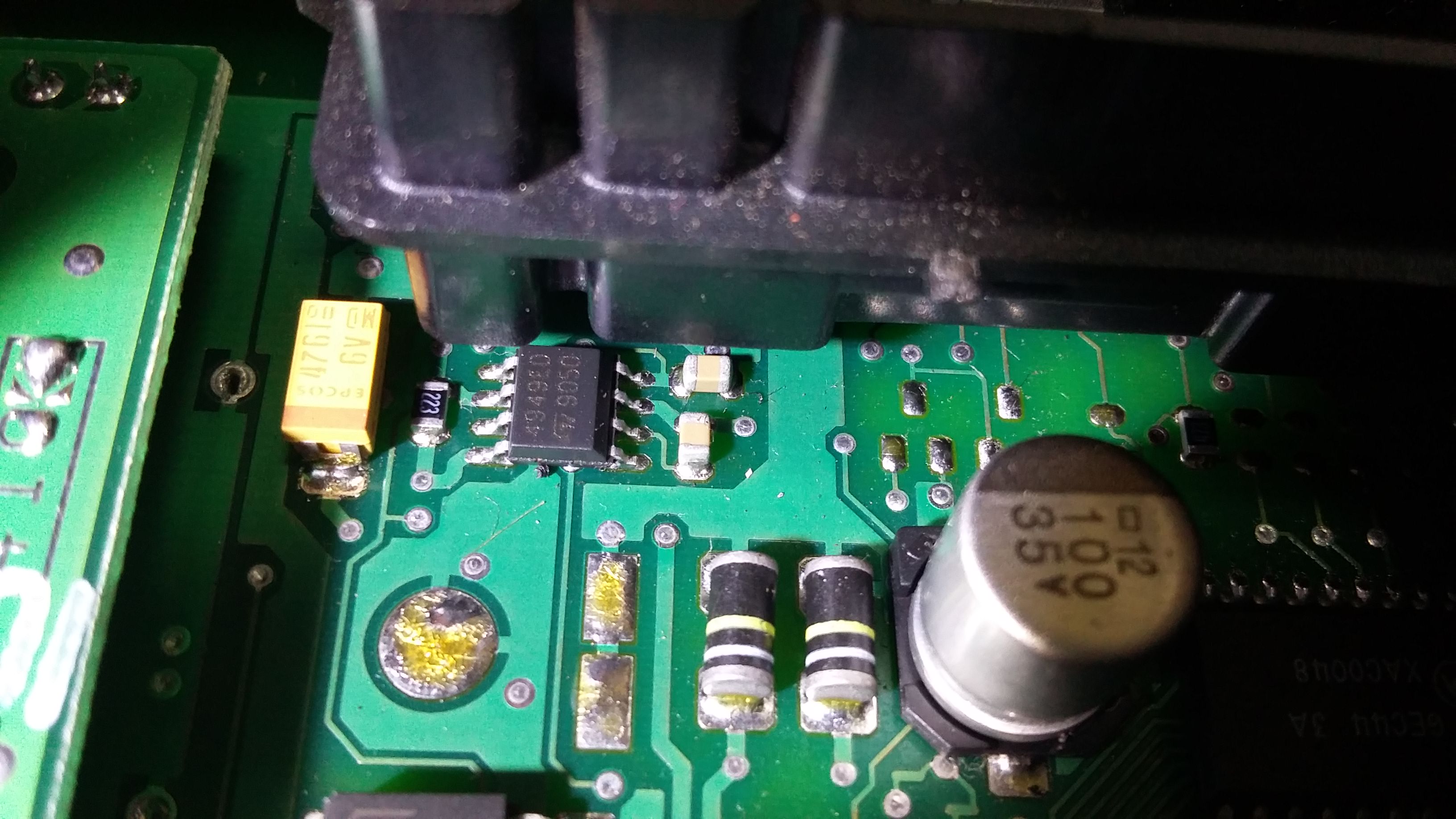

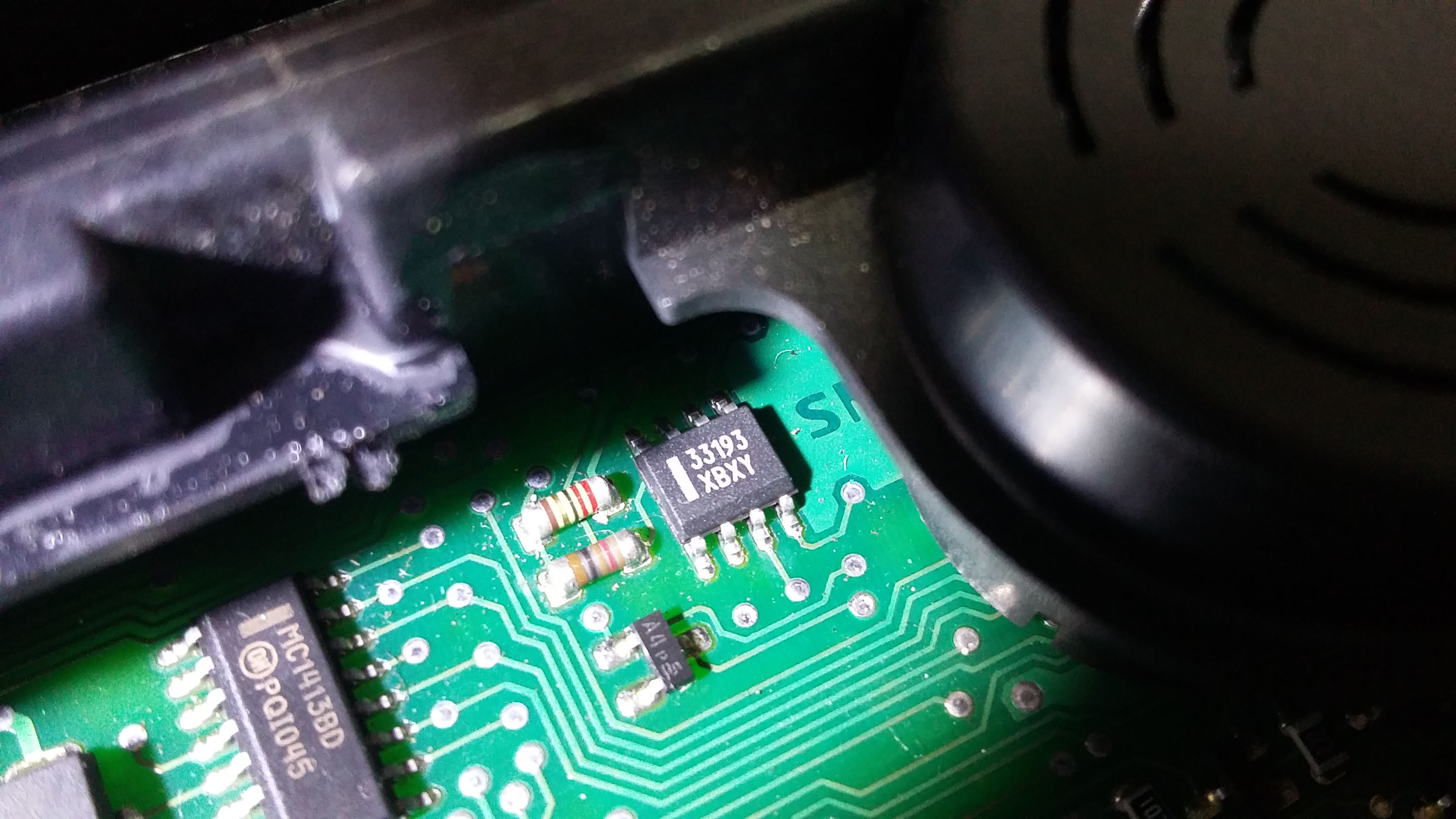

vedi se ha una memoria siglata 95160
il VIN VF32CHFZE40971690 , siccome fa' molta resistenza la scheda ad essere rimossa dal guscio in plastica non mi fido e forzare, comunque a vista niente 95160, avendo una posizione specifica da vedere in foto potrei azzardare un foro sul guscio per raggiungerla ma in rete nessun riferimento a posizione su questa bsi, se fosse possibile estrarre il pin code dal vin sarebbe eccezzionale, rimango in attesa, e continuo a cercare.

Le foto della bsi in questione e' proprio quella a monte della discusssione, i gusci sono molto difficoltosi da rimuovere, cercando di fare leva non sembra vogliano collaborare, forse dovrei scaldare ad aria tutti i punti dove i connettoti ( pin ) fanno atrito per la rimozione del guscio, ma pensi sia necessario rimuovere tutto per capire se c'e' qualche componente nascosto in giro? molti parlano del motorola che si vede in foto, anche immo tool parla di questo componente, anche ecuvonix, ma perche' mi viene detto che se cerchi di leggerlo si danneggia?

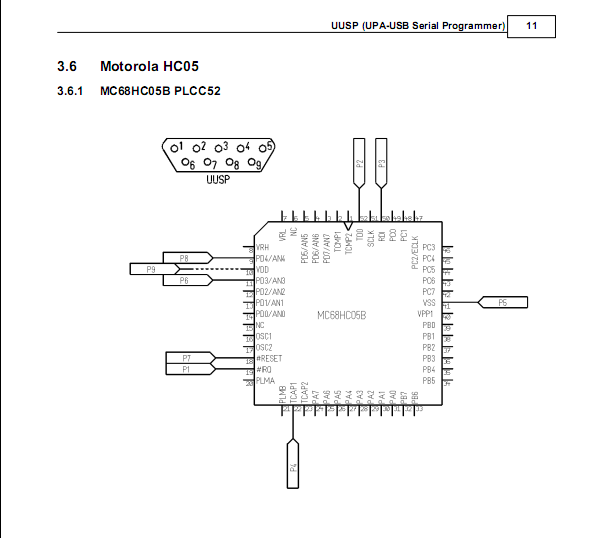

Con upa lo leggi tranquillamente devi solo sollevare 2 piedini il P1 e P7 e non smemorizzi nulla.Se poi hai tanto timore di far danni,segui il consiglio di alessio vai in concessionaria è richiedi il pin code,così non rischi nulla e non compri neanche l'upa.
Ti allego anche il datasheet del micro motorola.
Quindi se mi organizzzo con il componente ancora saldato, mi collego ai rispettivi piedini, cerco di isolare dalla piastra il P1 e P7 come indicato e posso effettuare la lettura pulita per estrarre il pincode, vediamo quale soluzione riesco a realizzare prima, Grazie mille istruzioni complete.
esattamente
