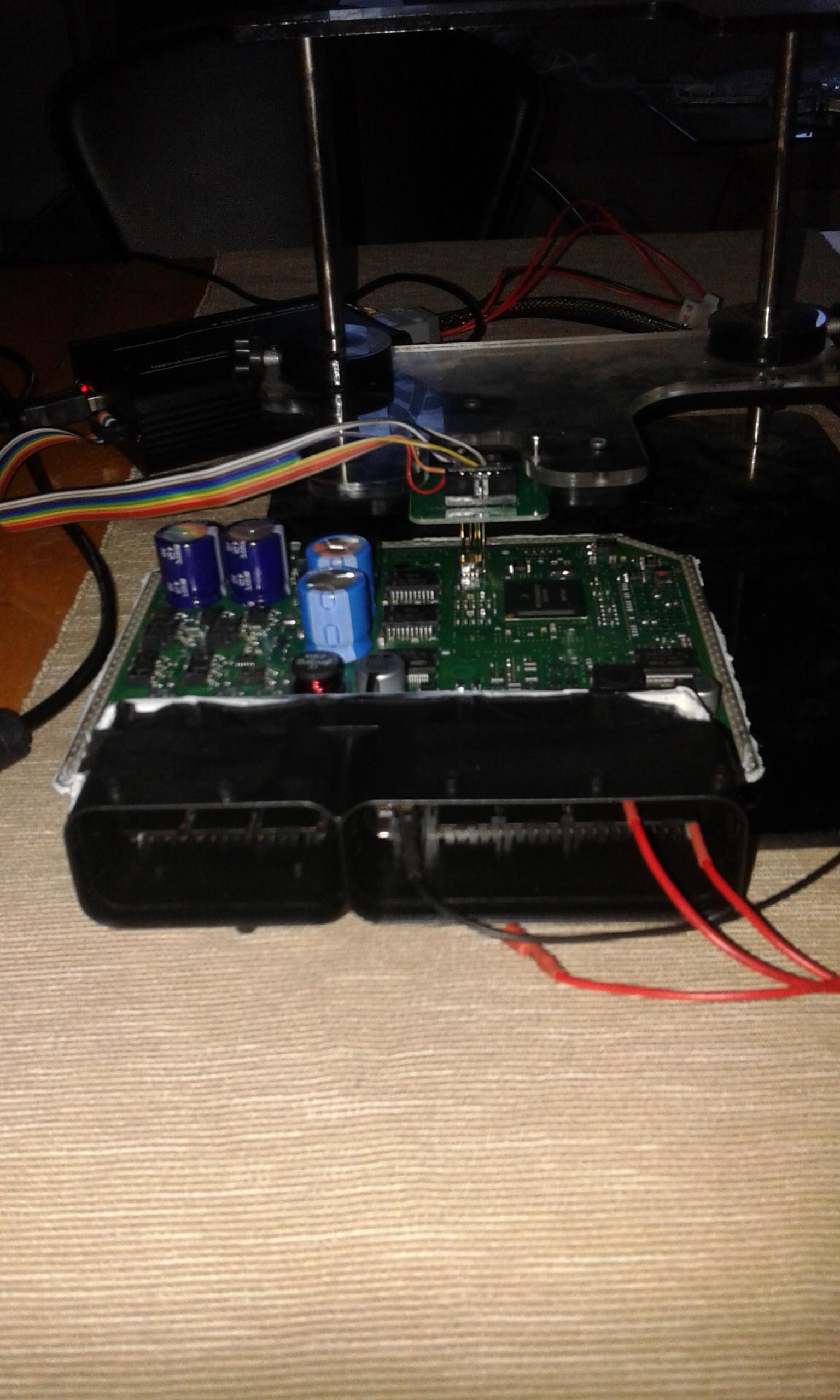

Ciao a tutti, ho un piccolo problema con una MJD 8F2.A2, di una 1.3 mjet alfa mito, dovrei leggerla e scriverla, e da quello che ho capito in odb con il galletto non si puo fare quindi ho optato per la lettura in jtag tramite galletto, ho collegato tutti i fili come da schema galletto, ma mi da error osr e error setup, qualcuno ha qualche soluzione??
l'alimentazione basta solo quella sul galletto o anche sull'altro filo all'uscita del galetto da 12 volt?? se serve anche li che amperaggio?

nel jtag ho eseguito tutte le istruzioni ma comunque non me lo da, quindi dici che mi conviene rimontare tutto e leggere in virtual e scrivere in odb?
sinceramente avrei paura a scrivere da obd, sapendo che il seriale non è affidabile in jtag (nel caso di problemi non avresti possibilità di lavorare in jtag).
Controlla bene i collegamenti già che ti trovi la ecu aperta, e cerca di uscirne fuori.
Prova a collegare la centralina sull'auto e vedi se parte senza problemi, non vorrei che si sia danneggiata durante l'apertura... su queste è facile fare danni
Lo scema di alimentazione riportato nei documenti e sbagliato. Il pin 3 non va collegato a 12 volt.testato personalmente oggi.manda in corto il gallo e pena la bruciatura ecu.io lo salvata in tempo.poi ho letto e scritto senza problemi in jtag
grazie per l'info...puoi spiegare bene i collegamenti?
