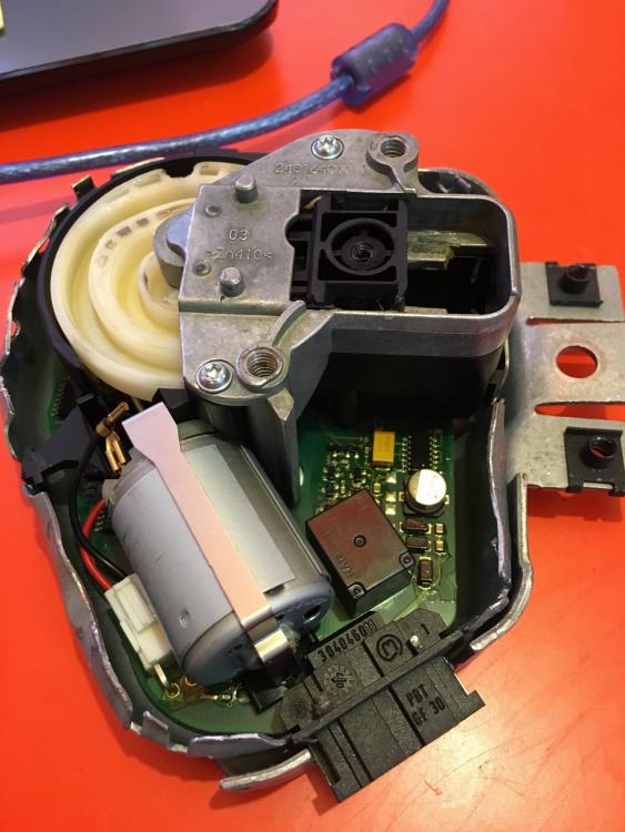

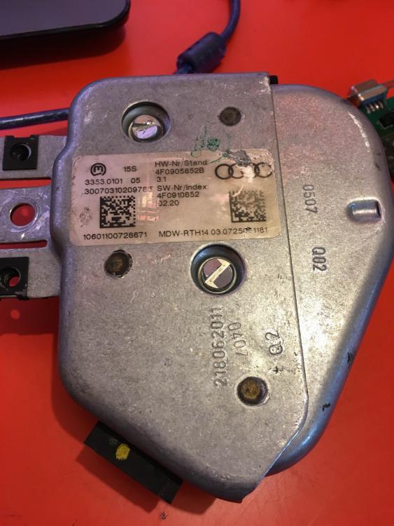

salve,
ho cambiato la centralina e piantone sterzo dell'audi in oggetto perche ultimamente mi toccava sempre falla ripartire con il vag perche inserivo la chiave ma non dava segni di vita, adesso il problema è che con la centralina stero presa dallo sfascio non parte e non sblocca il tutto......ho provato a fare una scodifica totale senza esito anzi non parte neanche con la centralina vecchio.......
esiste un modo per clonare o codificare la centralina usata nella macchina?
vi allego foto e lettura della st95320 della ecu motore
grazie
lettura st95320 gianni audi a6 amico nico.bin
La lettura che vedi in allegato e della Ecu perché volevo provare a fare la scodifica totale solo che non parte la macchina invece io volevo clonare la centralina dello sterzo dove potrai vedere le foto in allegato solo che non so come si fa se a una eprom o ha un micro oppure si può ricodificare con il vag
ho provato a sostiutirele eprom e il micro ma non va allora ho rimesso come prima la ecu sterzo originale fa ripartire la macchina quella preso allo sfascio non da segni di vita e non sblocca il bloccasterzo

Allora vi spiego il mio amico aveva il problema che ogni tanto la centralina sterzo dava problemi e dovevo sbloccare con vag allora abbiamo preso una canna di sterzo con ecu sterzo allo sfascio e ho montato il tutto solo che non va per niente non riconosce lo sblocco chiave e non mette in moto allora ho fatto scodifica totale sulla ecu motore con immo decoding e non parte per niente la macchina sia con la ecu sterzo dello sfascio sia con la ecu sterzo ori solo che a differenza gira il motorino quindi ho pensato che la ecu motore non importa se scodificata o no ma dipende dalla centralina sterzo che aziona in primis tutto.........allora ho pensato di spostare il micro e due eprom della centralina sterzo ma non va lo stesso giri la chiave tutto morto......ho rimesso il micro e le eprom al suo posto con la centralina ori sterzo la macchina è tornata ok però rimane il problema che ogni tanto non si avvia la macchina ecco perche voglio montare una centralina diversa presa allo sfascio

 Allora attualmente la centralina del piantone e scollegata dal piantone quindi non ha più il bloccasterzo ho lasciato la centralina appesa con i due connettori il problema è che se stacco il connettore del motorino comunque la macchina non parte mi va solo esclusivamente con i due connettori collegati insieme il problema è che ogni tanto la centralina sembra morta e devo inserire il vag per sbloccare il tutto
Ecco perché ne ho presa uno dallo sfascio solo che giustamente collegando la centralina dello sfascio la macchina sembra lo stesso morta allora ho provato a scambiare la micro e le eprom ma non va in moto e rimettendole a posto alla vecchia centralina la macchina va bene tranne che ogni tanto non sblocca il tutto e non posso stare dietro mio zio con il vag
