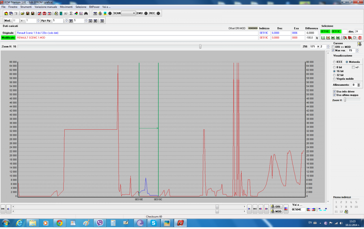

azzera questi indirizzi 0c7162-0c71e2 poi fammi sapere come va
sei sicuro di questi indirizzi non trovo niente.....
ma si potrebbe sapere che ecu monta edc16...... ???
ragazzi ma non capisco ma  questi indirizzi dove li prendete?......io non trovo niente ma li dite a casaccio....avete aperto il file .....oppure usate qualche softw particolare ...
guardando il files nelle zone indicate non risulta nessuna info, allora mi viene il sospetto che questo files, potrebbe essere non completo cioè letto in modo parziale, scusami ringomax ma la tua lettura è in bdm o seriale oppure i colleghi non hanno visionato il files grazie comunque a tutti, ciao.
La lettura è stata fatta in bdm...secondo me i colleghi non hanno visualizzato il file.
