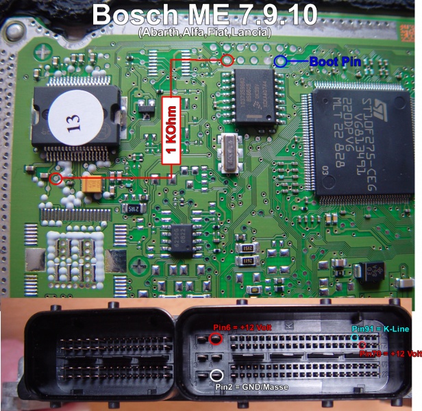

Buona sera a tutti, sono in possesso di un kess v2 e utilizzo interfaccia ecm Titanium, come da titolo vorrei sapere come poter copiare la mappa originale di una 500 Abarth me7.9.10 per via seriale quindi evitando l'apertura della centralina e la letture stessa a banco tramite ktag ?
Ceao Scarso ho il timore che senza aprire non riuscirai io te posto questa foto con colegamenti in Tag. Vedi tu se riesci.Ti piace?

Ti ringrazio Ovy per la repentina risposta, possiedo una 500 Abarth che monta tale centralina e dopo aver provato più e più volte a scaricare con kess penso proprio che mi toccherà aprirla a banco è la mia prima centralina aperta a banco la strumentazione c'è l'ho ma è l' esperienza che mi manca per compiere il passo sono ancora un neofita in questo campo anche se ho fatto un paio di corsi sulla riprogrammazione.
Mi sa che mi conviene cercare una centralina usata da spendere poco nel web e con calma provare ad aprirla e muovere i primi passi per procedere alla lettura a banco con ktag..
Allora per aprire non ce un lavoro dificultoso specialmente con le bosch se era marelli ancor ancora ti devi munire di pazzienta uno feon industriale per scaldare gli bordi dalla centralina uno caciavite al taglio un po largo nel bordo una bella visione su youtube come si apre una centralina e fidati che riuscirai ce senpre la prima volta.Se ti va magari un mi piace!

l unico modo per reperire il file ( in questo caso mappato) è aprire la ecu perche anche se fai un virtual read ti da un file ori che prende dalla banca dati,
anche se lo fai con il gallo il discorso non cambia, quindi l unico modo e aprire la ecu e scaricare il file mappato

Con galletto originale è possibile leggerla senza aprirla sia in virtual read (da database online) che in fullmode cioè fa la lettura reale.
