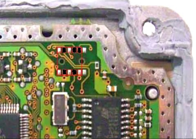

Per scrivere la mappa ori hai bisogno di dima per poterla mettere in bdm ..... domani vedo nrl mio database se ho il file ori e te lo posto cosi le metti tutte e 2 ori e stai tranquillo !!!!
grazie a tutti .aspetto con ansia,guarda,questo fatto delle 2 macchine in cosi poco tempo ,non mi e mai capitato .anche perche voglio capire se gli e stato tolta l'egr e tanto altro che si rivela dal ori.Per la dima non  problem,ti ricordi per caso se vanno collegati tutti i aghi oppure solo una parte.se hai una guida o delle fotto ti pago la birra :-) !
Si vanno collegati tutti gli aghi e deve essere tolta una resistenza da 0 appena posso di mando le foto anche se dovresti averle se leggi vol gallo !!!
No non vanno collegati tutti gli aghi, ma puoi comunque Lasciarli se gli hai già saldati Sullo schedino. L'importante che Siano Isolati tra di loro verifica bene Col Tester se no son caxxi. In realtà ne bastano 5 per leggere e scrivere in bdm col pollo
Ecco... Lo sapevo. Mi ricordo qualcosa per quanto riguarda questo tipo di ecu,... Cmq domani guardo per bene tutto sia in diagnosi  sia per quanto riguarda la lettura e il pollo. Ma per il fumo ci sta che ci sia troppo gasolio, perché il tizio mi ha detto che li fuma dal inizio da quando li e stata fatta la mappa,ok, fin qui ci può stare, ma per aumentare di così tanto il turbo tanto per finirlo mi sembra un po' fuori di cervello.
Grazie a te per l'intervento. Mi ricordo bene allora che vanno solo 5 pin. Non ero sicuro. Spero che i mod  intenda le buone intenzioni e non togliere le foto perché potrebbero essere utili anche ai altri utenti. Grazie mille.
