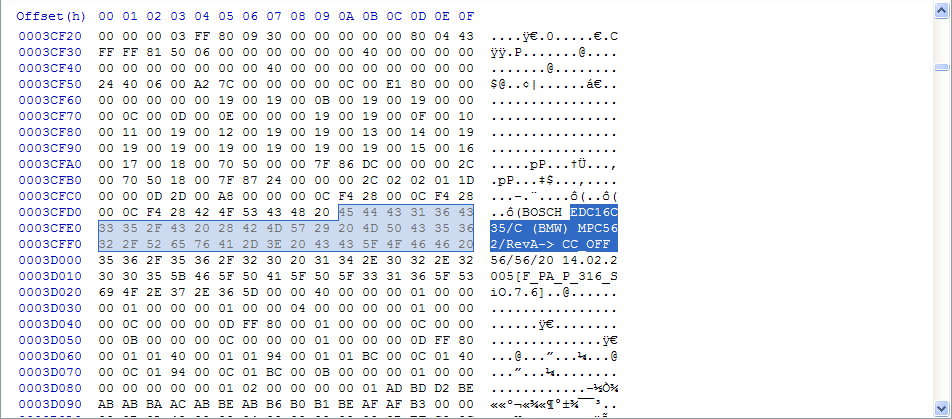

RafM Inviato 27 Gennaio 2016 Autore Condividi Inviato 27 Gennaio 2016 Ragazzi questa è la mappa ORI e mod io ho turbo e iniettori maggiorati secondo voi ? ORI e87.org mod2 e87.MOD Link al commento Condividi su altri siti Altre opzioni di condivisione...

Tky Inviato 28 Gennaio 2016 Condividi Inviato 28 Gennaio 2016 di che auto stiamo parlando? versione centralina edc16c31 1037376968 a quanto vedo... quindi presumo bmw 118d. Se dai maggiori dettagli in cosa e come vorresti modificarla, uno ci prova ad indicarti come e dove.. Link al commento Condividi su altri siti Altre opzioni di condivisione...
Mario Musardo Inviato 28 Gennaio 2016 Condividi Inviato 28 Gennaio 2016 E' una edc16c35 file da 2Mb Link al commento Condividi su altri siti Altre opzioni di condivisione...
RafM Inviato 28 Gennaio 2016 Autore Condividi Inviato 28 Gennaio 2016 Adattare il turbo all'iniezione dato che parecchio fumo Link al commento Condividi su altri siti Altre opzioni di condivisione...
Tky Inviato 28 Gennaio 2016 Condividi Inviato 28 Gennaio 2016 1 ora fa, Mario Musardo ha scritto: E' una edc16c35 file da 2Mb Sbagliavo vedendo il file ORI che è diverso infatti.. Link al commento Condividi su altri siti Altre opzioni di condivisione...
Mario Musardo Inviato 28 Gennaio 2016 Condividi Inviato 28 Gennaio 2016 Non risolvi niente, quella mappa se devi fare una gara di accelerazione potrebbe andare bene,(forse)ma per circolare no, solo a guardare la mappa pedale per me è da buttare, il problema è che non hai damos, e poca conoscenza, con cosa scrivi il file? Link al commento Condividi su altri siti Altre opzioni di condivisione...
