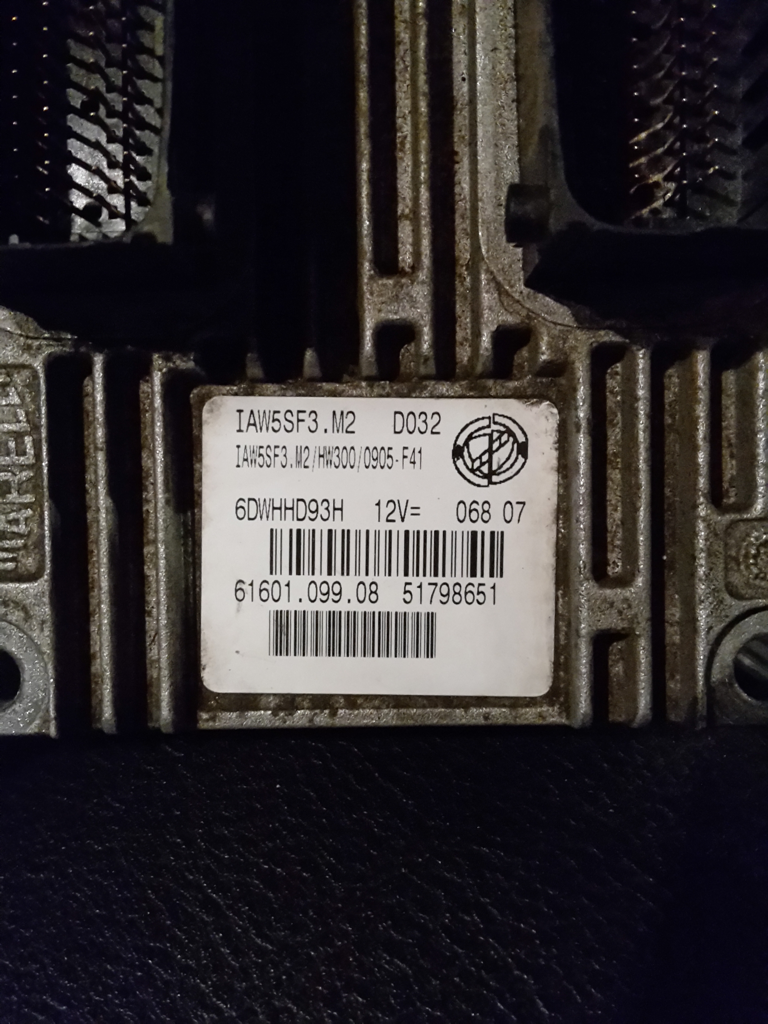

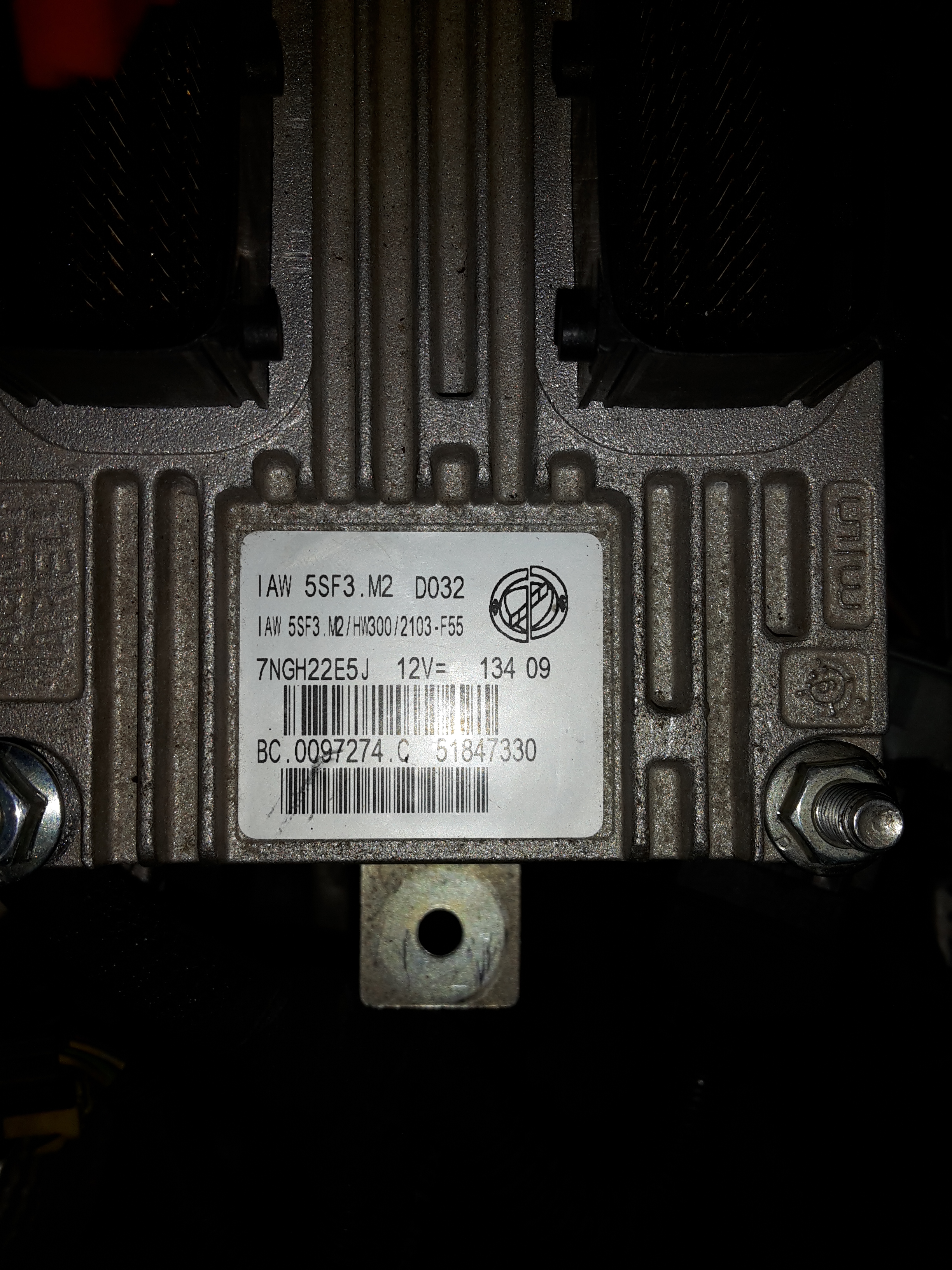

Puo essere che la ecu che non è compatibile con l'originale?  allego le due foto delle centraline la sua originale hw300/ 2103  e quella presa in demolizione hw300/0905
Modificato da michy29
definizione dei due tipi di foto

Puo essere che la ecu che non è compatibile con l'originale?  allego le due foto delle centraline la sua originale  e quella presain demolizione.
 ho chiesto di provare il mio file  proprio apposta....  ho visto tutti i file postati ed erano differenti dal mio per questo motivo ti chiedo di provarlo se non dovesse andare dovremmo provare diversamente !!! ma fammi capire ti basta anche un file vergine o solo immo off ?? quello che ti ho postato io è off :)
Ho postato le foto per capire se quella che ho preso in demolizione puo avere dei problemi visto che io codici non sono tutti uguali.
Comunque se compatibile anche solo un parziale che riprenda il code all'avviamento.

Vi è mai capitato che non andasse in moto una macchina di queste con ecu a parere mio compatibili "visto le foto che ho postato" dopo una scodifica parziale?
Penso che il problema sia la ecu, perchè la macchina  non andava piu in moto quando lo presa io  e non si accendeva piu la spia motore e rimaneva accesa quella del code, in diagnosi dava come errori, non comunicava da NCM  a NFR   relè principale  e code.  Ho controllato la linea can, OK  le alimentazioni della ecu motore + masse Ok.
Allora ho preso un ecu in demolizione che come dicevo sopra mi sembrava simile  e volevo scodificarla per farla partire.
