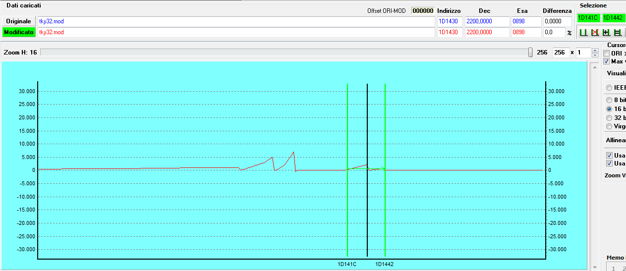

Tky Inviato 25 Agosto 2016 Autore Condividi Inviato 25 Agosto 2016 (modificato) Ragazzi forse ho trovato un limitatore che potrebbe far parte del discorso del limite degli anticipi imposto a 22 (che da log infatti non supera..).. Sapete dirmi dall'immagine allegata se è lui? Ha come assi 2200 (22°) e 7000 (presumo 70mm3) ed è 12x8.. Con il damos che ho non si capisce nulla perchè definisce tutta un'area in modo errato quindi poco di aiuto.. Potrebbe essere lui il "famoso" e mai dichiarato limitatore? Modificato 25 Agosto 2016 da Tky sparo cazzate... Link al commento Condividi su altri siti Altre opzioni di condivisione...
dragusdrake Inviato 25 Agosto 2016 Condividi Inviato 25 Agosto 2016 Il dopo sta tutto a zero? Link al commento Condividi su altri siti Altre opzioni di condivisione...
Tky Inviato 25 Agosto 2016 Autore Condividi Inviato 25 Agosto 2016 7 minuti fa, dragusdrake ha scritto: Il dopo sta tutto a zero? Bella Dragus! no.. una bella sleppa di inizio sta a zero, poi ha valori come questi qui sotto Link al commento Condividi su altri siti Altre opzioni di condivisione...
Sasquatch Inviato 25 Agosto 2016 Condividi Inviato 25 Agosto 2016 il tuo problema non sono i limitatori di fase , ti avevo chiesto se avevi capito perche' non raggiungevi i grdi impostati e mi hai detto di sì , ma a quanto pare no , tot gradi li raggiungi solo a tot iq e se non raggiungi tot iq a tot giri i gradi raggiunti saranno per la iq erogata che se guardi il log non e' 100 mm3 a 4500 rpm concentrati e fai bene le lambda che ti limitano 1 Link al commento Condividi su altri siti Altre opzioni di condivisione...
