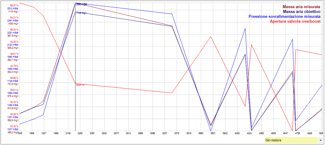

Sasquatch Inviato 3 Agosto 2016 Condividi Inviato 3 Agosto 2016 ti ho guardato il log , ma hai mollato il gas a 3000 giri ? almeno così dice il log o ha registrato una cambiata , qualcosa non torna non si riesce a capire , o sbaglio io a leggerlo Link al commento Condividi su altri siti Altre opzioni di condivisione...
Tky Inviato 3 Agosto 2016 Autore Condividi Inviato 3 Agosto 2016 In questo momento, Sasquatch ha scritto: ti ho guardato il log , ma hai mollato il gas a 3000 giri ? almeno così dice il log o ha registrato una cambiata , qualcosa non torna non si riesce a capire , o sbaglio io a leggerlo Ho fatto terza fino a 5000 e cambiando in quarta ho stoppato il log Link al commento Condividi su altri siti Altre opzioni di condivisione...
Tky Inviato 3 Agosto 2016 Autore Condividi Inviato 3 Agosto 2016 Devo fare terza fino a 5000 e farla riscendere? Link al commento Condividi su altri siti Altre opzioni di condivisione...
Sasquatch Inviato 3 Agosto 2016 Condividi Inviato 3 Agosto 2016 guarda tu stesso il log , se metto rpm in basso a dx vi e' un taglio 3000 giri , se metto tempo i giri cmq si fermano a 4000 circa , mi sa' che vi e' un problema con il software a questo punto Link al commento Condividi su altri siti Altre opzioni di condivisione...
Tky Inviato 3 Agosto 2016 Autore Condividi Inviato 3 Agosto 2016 1 minuto fa, Sasquatch ha scritto: guarda tu stesso il log , se metto rpm in basso a dx vi e' un taglio 3000 giri , se metto tempo i giri cmq si fermano a 4000 circa , mi sa' che vi e' un problema con il software a questo punto Uhmm che ()() ! Domani faccio troubleshooting e nel caso provo altre versioni. Grazie per il momento Link al commento Condividi su altri siti Altre opzioni di condivisione...

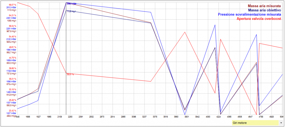

Tky Inviato 7 Agosto 2016 Autore Condividi Inviato 7 Agosto 2016 (modificato) Ragazzi, dal log ho incongruenze notevoli e qualche anomalia a quanto vedo.. Mi sapete dare info a riguardo? La IQ ci sta.. rail quasi e va bene e anticipi come detto prima sotto i 22° quindi me sa tanto che va sbloccato qualcosa o st'iniettori so na chiavica (possibile che abbiano messo quelli della jtd invece di jtdm? ..ho questo sospetto...) Allego l'img del log per far capire meglio. Ricordo che è stato fatto come richiesto con 3° marcia a morire fino in fondo Modificato 7 Agosto 2016 da Tky Link al commento Condividi su altri siti Altre opzioni di condivisione...
dragusdrake Inviato 7 Agosto 2016 Condividi Inviato 7 Agosto 2016 è che non posso scaricare più i file (momentaneamente non mi va di fare l'abbonamento) insieme a questo log hai fatto anche pressione turbo?, riesci a vederlo che comportamento ha? dopo i 3300 giri Link al commento Condividi su altri siti Altre opzioni di condivisione...
Tky Inviato 7 Agosto 2016 Autore Condividi Inviato 7 Agosto 2016 13 minuti fa, dragusdrake ha scritto: è che non posso scaricare più i file (momentaneamente non mi va di fare l'abbonamento) insieme a questo log hai fatto anche pressione turbo?, riesci a vederlo che comportamento ha? dopo i 3300 giri spero che le img almeno le riesci a vedere.. questo è il grafico con turbo e anche la vgt in opera.. Link al commento Condividi su altri siti Altre opzioni di condivisione...
dragusdrake Inviato 7 Agosto 2016 Condividi Inviato 7 Agosto 2016 dopo i 3500 giri hai la vgt e la pressione turbo che vanno su e giu sei sicuro il problema siano gli anticipi? Link al commento Condividi su altri siti Altre opzioni di condivisione...
Tky Inviato 7 Agosto 2016 Autore Condividi Inviato 7 Agosto 2016 (modificato) 4 minuti fa, dragusdrake ha scritto: dopo i 3500 giri hai la vgt e la pressione turbo che vanno su e giu sei sicuro il problema siano gli anticipi? no no.. forse mi sono spiegato malamente.. Riguardo alle piccate è un discorso di vgt da calibrare e fin li non ci piove.. Il discorso degli anticipi è solo legato a quanto vedo dal log ed esce sempre non superiore a 22.. Non lego i due discorsi, sono distinti e volevo info per capire se leggo male io, è normale che non li vedo, ci sta un limitatore sconosciuto, o gli iniettori di cacca... o altro.. So che il topic è confusionario ma sto cercando le info su TUTTO quel che riguarda sta macchina, tra mpo chiedo pure come fa la convergenza, dammi tempo! Modificato 7 Agosto 2016 da Tky Link al commento Condividi su altri siti Altre opzioni di condivisione...

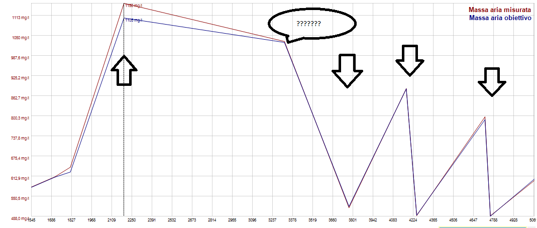

Sasquatch Inviato 7 Agosto 2016 Condividi Inviato 7 Agosto 2016 quello che non capisco e' che persino la richiesta da pedale va' a zero e quindi tutto il resto segue questa "anomalia" che credo sia software o di comunicazione , se noti hai un vero e proprio taglio di richiesta da pedale e non penso sia reale , gli iniettori non centrano nulla con gli anticipi e se anche raggiungendo la iq desiderata non raggiungi i gradi impostati credo vi sia qualche limitatore in base alla temp , cmq quei tagli non possono esser reali a meno che non molli il gas , controlla anche il pedale vi e' un taglio netto ......impossibile se tu hai il piede tutto giu' e la macchina spinge 1 Link al commento Condividi su altri siti Altre opzioni di condivisione...
Tky Inviato 7 Agosto 2016 Autore Condividi Inviato 7 Agosto 2016 (modificato) 26 minuti fa, Sasquatch ha scritto: quello che non capisco e' che persino la richiesta da pedale va' a zero e quindi tutto il resto segue questa "anomalia" che credo sia software o di comunicazione , se noti hai un vero e proprio taglio di richiesta da pedale e non penso sia reale , gli iniettori non centrano nulla con gli anticipi e se anche raggiungendo la iq desiderata non raggiungi i gradi impostati credo vi sia qualche limitatore in base alla temp , cmq quei tagli non possono esser reali a meno che non molli il gas , controlla anche il pedale vi e' un taglio netto ......impossibile se tu hai il piede tutto giu' e la macchina spinge quindi sensore pedale da verificare o cos'altro faccio? In realtime il pedale si vede bene, almeno da fermo premendolo l'ho testato e sembra ok.. Modificato 7 Agosto 2016 da Tky Link al commento Condividi su altri siti Altre opzioni di condivisione...
Sasquatch Inviato 7 Agosto 2016 Condividi Inviato 7 Agosto 2016 per me' non hai nulla che non va' se non un problema di comunicazione o di sw , impossibile che hai un taglio simile se l'auto va' 1 Link al commento Condividi su altri siti Altre opzioni di condivisione...
Sasquatch Inviato 7 Agosto 2016 Condividi Inviato 7 Agosto 2016 addirittura 3 , a 3800 , 4200 e 4800 impossibile 1 Link al commento Condividi su altri siti Altre opzioni di condivisione...
Tky Inviato 7 Agosto 2016 Autore Condividi Inviato 7 Agosto 2016 (modificato) 5 minuti fa, Sasquatch ha scritto: per me' non hai nulla che non va' se non un problema di comunicazione o di sw , impossibile che hai un taglio simile se l'auto va' L'incremento di rpm su tempo quindi va bene diciamo? 4 minuti fa, Sasquatch ha scritto: addirittura 3 , a 3800 , 4200 e 4800 impossibile Andrà a finire che dovrò rifare i collegamenti tra ecu e obd.. Modificato 7 Agosto 2016 da Tky Link al commento Condividi su altri siti Altre opzioni di condivisione...
Sasquatch Inviato 7 Agosto 2016 Condividi Inviato 7 Agosto 2016 e' probabile , ho il software fa le bizze o il modulo o il cablaggio , fossero veri quei tagli l'auto si comporterebbe come se mollassi il gas 1 Link al commento Condividi su altri siti Altre opzioni di condivisione...
Tky Inviato 7 Agosto 2016 Autore Condividi Inviato 7 Agosto 2016 (modificato) 3 minuti fa, Sasquatch ha scritto: e' probabile , ho il software fa le bizze o il modulo o il cablaggio , fossero veri quei tagli l'auto si comporterebbe come se mollassi il gas non nego che qualche vuoto ci sta ma leggeri proprio.. nulla del genere da log insomma.. cosi dal log è come se tirassi il freno a mano mentre tira.. mi informo per sti cavi e vediamo il risultato... spero lowcost.. anzi sicuramente lowcost che nce so fondi manco per pensarlo! Modificato 7 Agosto 2016 da Tky Link al commento Condividi su altri siti Altre opzioni di condivisione...

Sasquatch Inviato 14 Agosto 2016 Condividi Inviato 14 Agosto 2016 (modificato) tky s, fermati allo step precedente e risolvi il problema di comunicazione , i tagli che si vedono da diagnosi non sono normali, perche' se guardi bene , noti che persino il pedale stacca il gas .cosa impossibile se stai accelerando , quindi il problema e' altrove , se vuoi toglierti un crucio mettila ori con solo egr e fai un log in 3a tirata a 5000 , cosi' vedrai se vi sono i tagli ,, da log e' come se in tre punti mollassi il gas di botto ..cosa che non avviene o vi sono dei tagli di sicurezza per altri motivi o qualcosa come detto in diagnosi non va' Modificato 14 Agosto 2016 da Sasquatch risistemato 1 Link al commento Condividi su altri siti Altre opzioni di condivisione...
