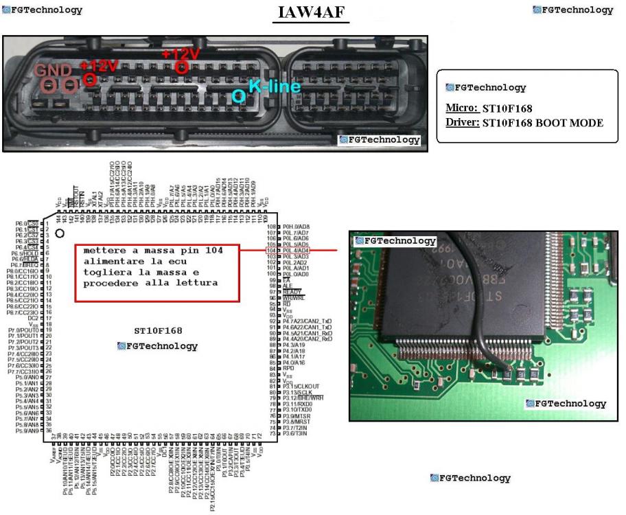

Queste sono lo stesso stessa base dell 59f , la cosa dipende  dallo stesso  micro st 168 o 269, e se ha caratteristiche fisiche come 2 sonde lambda , o le line can e altro, la fai boot mode 320K di file, se non va rimetti sempre in boot il vacchio file, e l unica el il test reale, occhio che se e micro stf10168, una gran parte dei programmatori in circolazione non scrivono in boot.
Ciao PaoloT ho aperto la centralina 4AF.SS HW407 20BB-WFT e dentro monta un micro ST10F269 . Per la scodifica non ho avuto problemi perché ho usato un Willem e una pinza sul micro 95160. Vorrei sapere se è possibile leggerla/scriverla con il galletto 1260 clone oppure se devo usare un altro strumento. Inoltre per metterla in boot come faccio? Stesso metodo del ST10F168?
