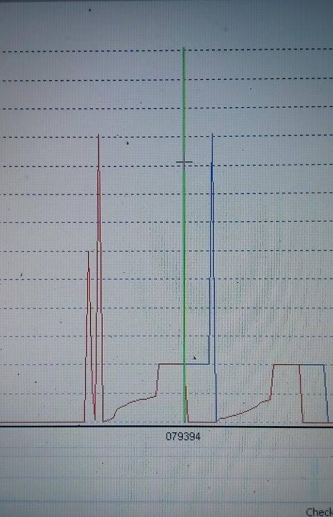

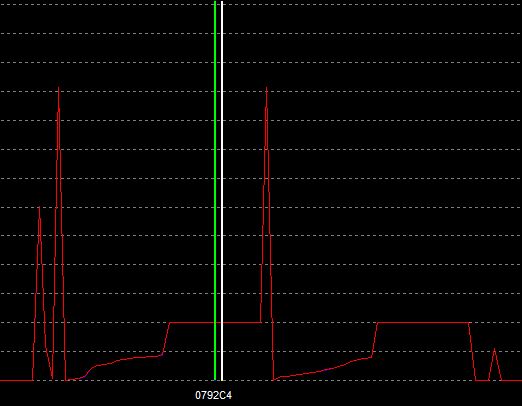

pero enzo non ho capito una cosa sono due mappe simili una è quella che ho scritto prima e l altra invece quantità di carburante che limita (partenza anticipata) Carburante dal tuo screen postato prima dovrebbe essere quest ultima o sbaglio?
In questo momento, GF PowerPerformance ha scritto:

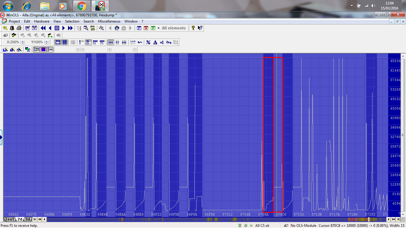

ciao Enzo, nel tuo screen si vedono due mappe mod (quella selezionata e quella successiva)...vanno moddate entrambe?
no gf solo la prima mappa la seconda come detto prima è per la retromarcia quindi almeno che non vuoi attivarlo in anche in retro lasciala ori
