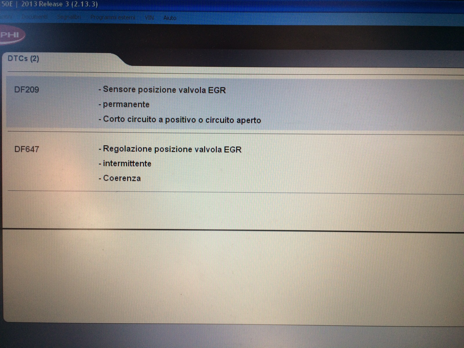

Ok grazie . Mi picchierò di più sulla esclusione del dtc che forse è la strada migliore visto che in diagnosi ho un errore permanente e non si cancella. Se qualcuno comunque mi vuol dare un mano ben venga visto che ho già dato un occhio e mi sembra che su questa trovare il dtc con la formula che funziona sulle altre edc16 è più complicato. Allego screen diagnosi con codici errori che non sono i soliti Pxxxx. Quindi che stringa devo usare per individuare in mappa la tabella dtc?
