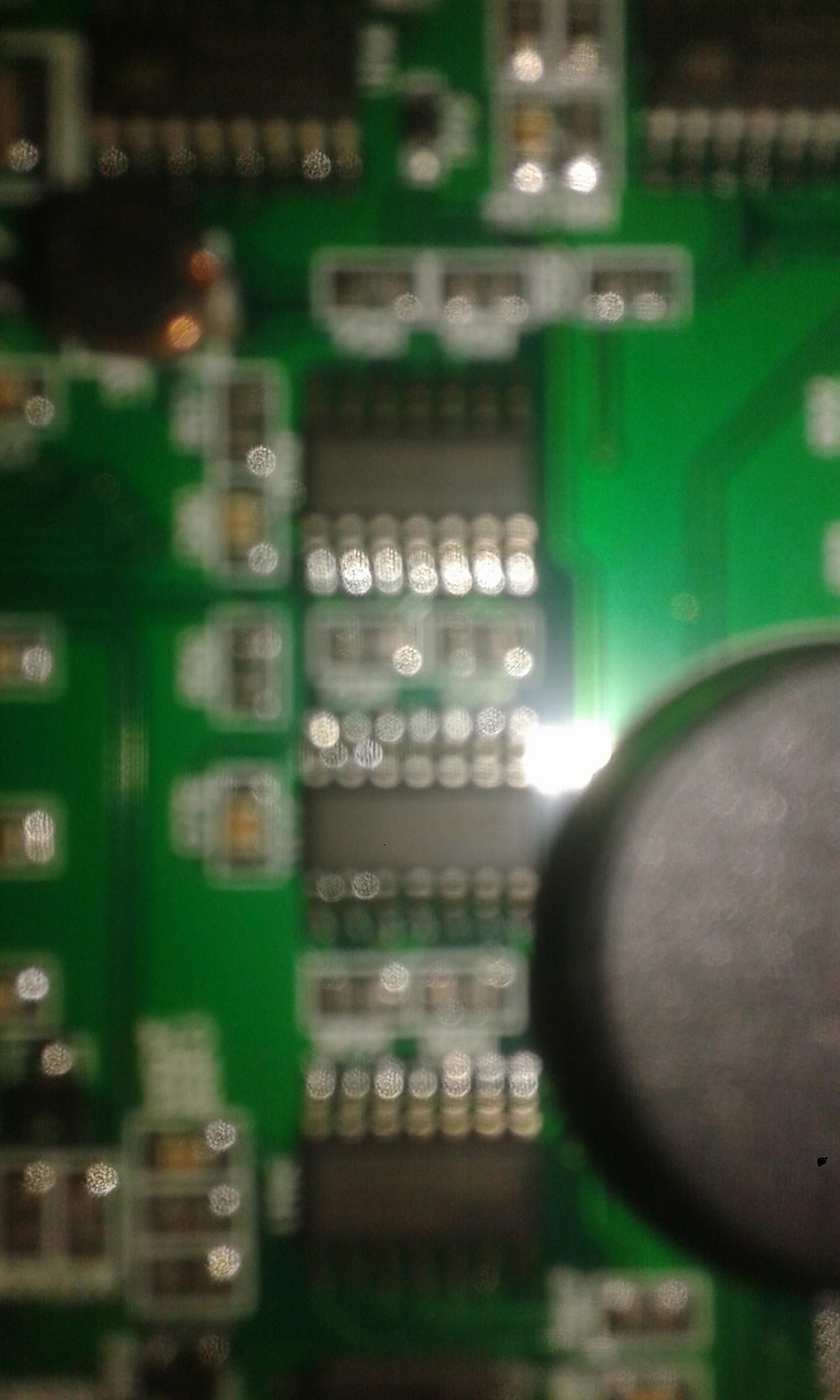

Io oho presso lo stesa sola non legge le eprom ne micro in seriale va ma non e stabile se qualcuno ha risolto il problema che non legge i mcro e mi puo aiutare anche a pagamento devo dire che prima funziona va bene
Quanto ho capito si bruciano i driver del la bdm eco perché non lege comunque anche se lo buto devo provare a cambiarli che li ho gia ordinato
