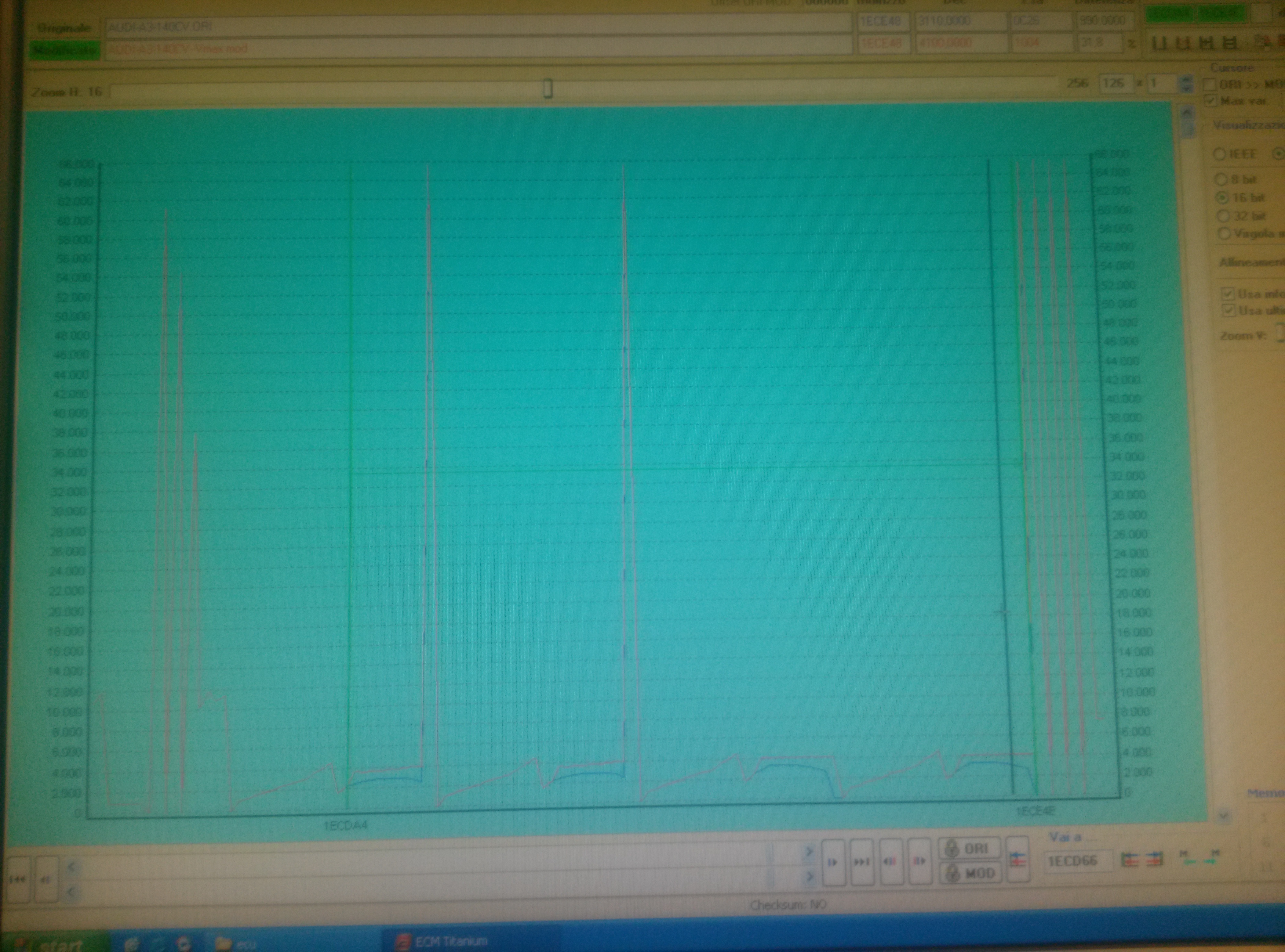

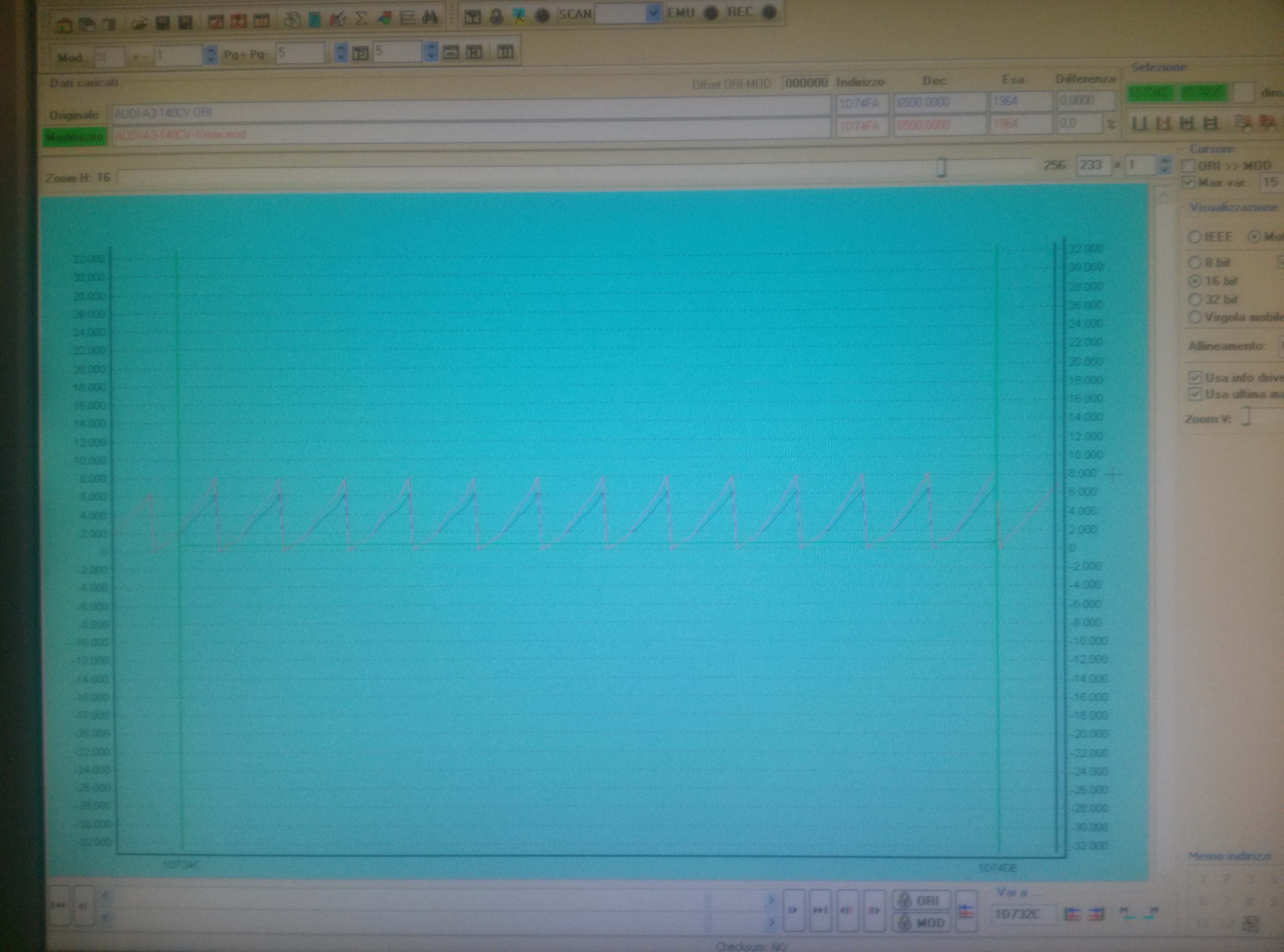

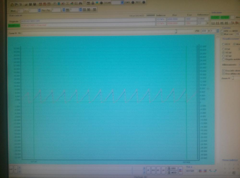

vorrei un parere dei più esperti su questa mappa fatta da me .
premetto che sono alle prime armi .quindi accetto critiche e consigli .
allego file ori + mod
grazie in anticipo ...
audi-A3-140cv.ori
AUDI-A3-2.0-140CV-MOD

Controllando la mappa che hai fatto danni non ne farai sicuramente però potresti a mio parer farla più completa in quanto molte cose non sono state toccate oltre al discorso degli incrementi che hai dato che potresti farli meglio con una logica differente ma cmq ho visto che hai dato 60 punti alla prex turbo ma al limitatore 50 punti pertanto correggi questo parametro portandolo a 60 ed carichi il file in ecu.............Ed poi se ci sono problemi puoi scrivere qui che sicuramente come me ed anche altri utenti del forum cercheremo di aiutarti o consigliarti al meglio :-)

Ho visto che hai dato 120-200 punti al turbo
Avevo letto che su questa turbina non bisogna superare i 80 punti ,ti torna ??? non vorrei rischiare di danneggiarla a lungo andare ,
Se guardi bene gli incrementi maggiori ci sono nei punti dove la pressione è bassa, e bassa resta malgrado gli incrementi. 120 punti a quella turbina si possono dare.
