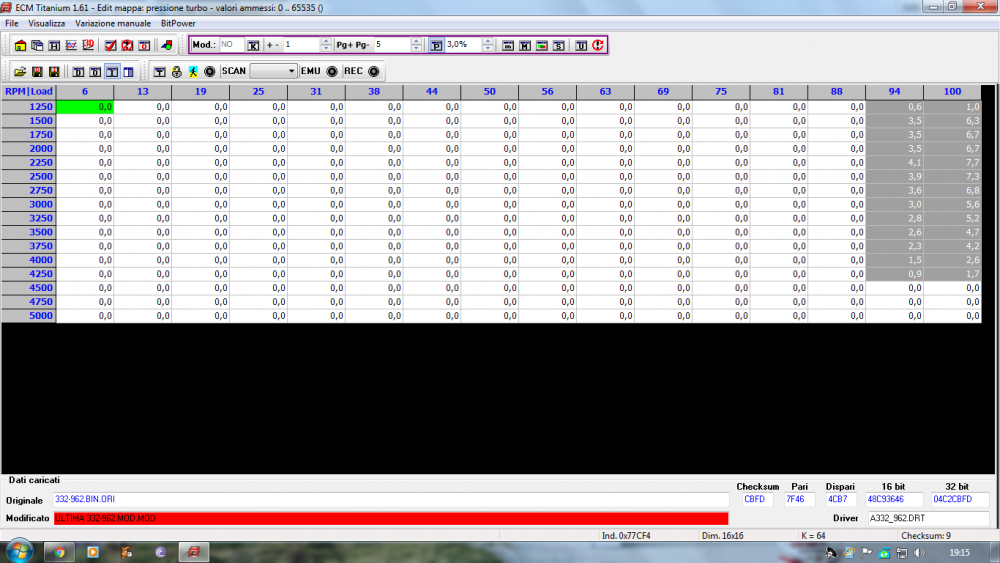

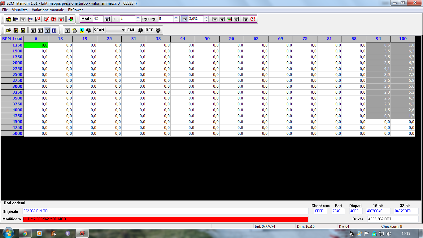

Il 11/11/2015 at 23:01 , Salvo alfa ha scritto:
Poi volevo chiedervi un favore per caso mi dareste un occhio a questa mappa?? che nessuno mi risponde
monto turbina alfa gt, intercooler frontale e scarico libero.
332-962.Bin.ori
ULTIMA 332-962.MOD.MOD
xke hai toccato cosi poco il turbo allora? e poi xke non hai toccato in modo omogeno o con un incremento crescente le altre mappe?
È una mappa alle prime armi che comunque non andava molto bene avendo molta fumosità e turbo instabile con picchi elevati
ah ok chiedo x prendere comunque spunto da quello che ce di buono.... allora niente grazie
Dipende quello che devi fare io sono uscito pazzo ma alla fine la macchina fa quello gli chiedo dopo milioni di esperimenti anche si tante cose nel forum non ti dicono cosa devi provare o no
ma guarda puo essere fatta meglio sicuramente hai visto i tempi di iniezioni (inizeione parrzializzato) come è toccata? la prima colonna del pedale e poi le ultime 2 con incrementi fatti di 17 e 352 punti:wacko: e il turbo anche...dovresti toccarlo tutto x esempio di 100punti non cosi poi magari sara un altro modo ma a mio parere molto discretoimage.thumb.png.e709e82eb2b579efee5b4a5c5b5977ca.png
No ma infatti erano solo test quelli che parliamo di qualche anno fa mi pare logicamente o visto i miei errori..
