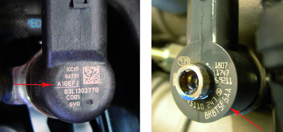

Salve ragazzi, volevo chiedervi se qualcuno di voi mi puó aiutare a fare la codifica iniettori su una citroen c3 iniezione Bosh edc16c34, da diagnosi ho la funzione codifica iniettori ma se provo a fare la codifica mi dice che il valore inserito non è corretto...se potete indicarmi come fare o magari aiutarmi a capire quali sono i valori sugli iniettori da codificare ve ne sarei grato..Grazie mille a tutti
ok credo che la diagnosi nostra non fa la codifica in quanto penso che i seriali che prendo sono quelli giusti e sono da 8 cifre, ma da diagnosi mi da sempre valore non corretto
Mario Grazie per la risposta, ho provato a codificare anche il primo cilindro lato frizione ma nada...mi dice sempre valori non corretti...penso che la diagnosi non vada bene..
Una Tecnomotor modello Pokayoke, da diagnosi l'errore è il P1600 guasto interno calcolatore e sembra essere la codifica iniettori da fare visto che se faccio la lettura mi da tutti 00000000 nelle codifiche iniettori..
