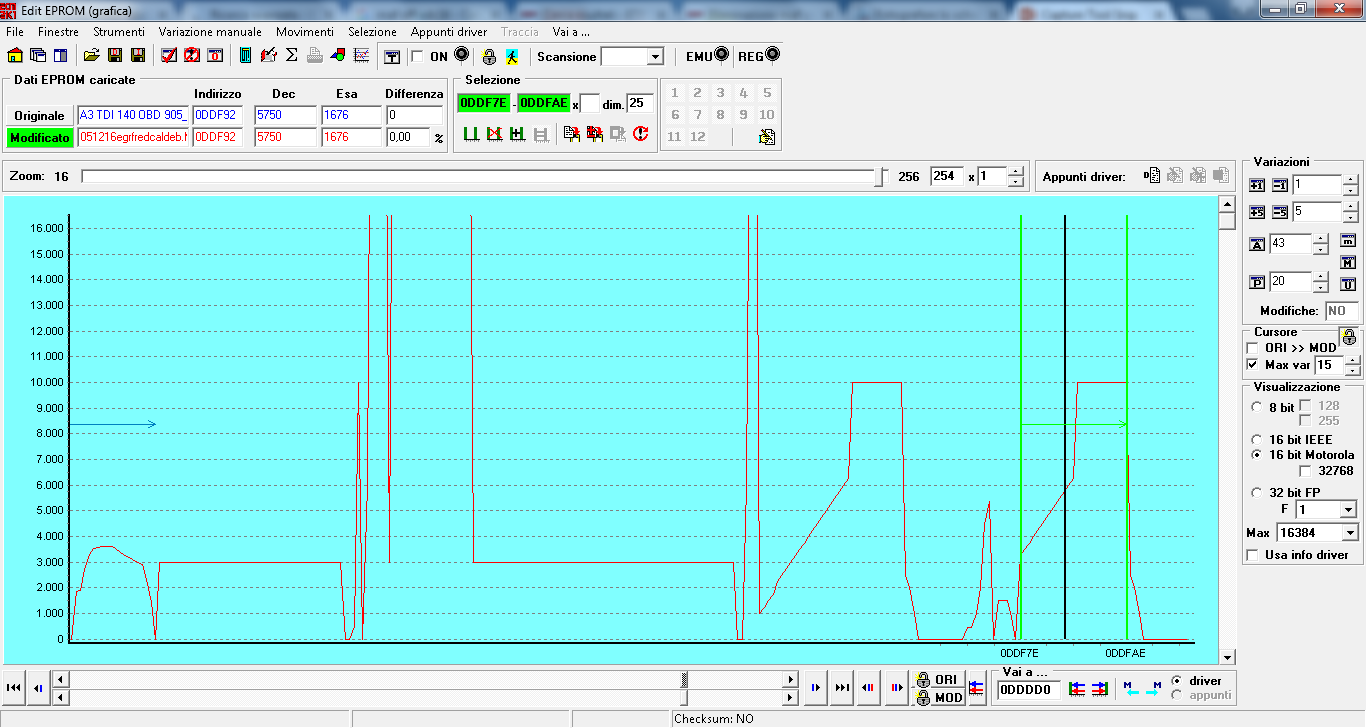

ciao ragazzi ho un problema col debimetro lo vorrei eliminare da mappa e una audi a3 pero 2.0 tdi 140 cv 905 366 vedendo l'immagine penso ke sia questa il controllo debimetro prima c'e valore 5355 e dopo i 10000 allego
Ciao su quale base pensi sia il debimetro off anche perchè in questo thread si parla di bosch edc15p ovvero un'altra gestione completamente differente. Un consiglio che ti posso dare intanto e di aprire una nuova discussione e postare il tuo problema con file ori e mod eventualmente
infatti ho sbagliato sicuramente swicht nn saprei proprio dove trovarlo ma i swicht per caso sono come i dtc sono vicini e si trovano in qualsiasi pulito della mappa?
