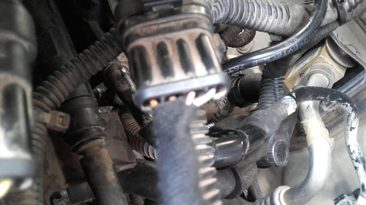

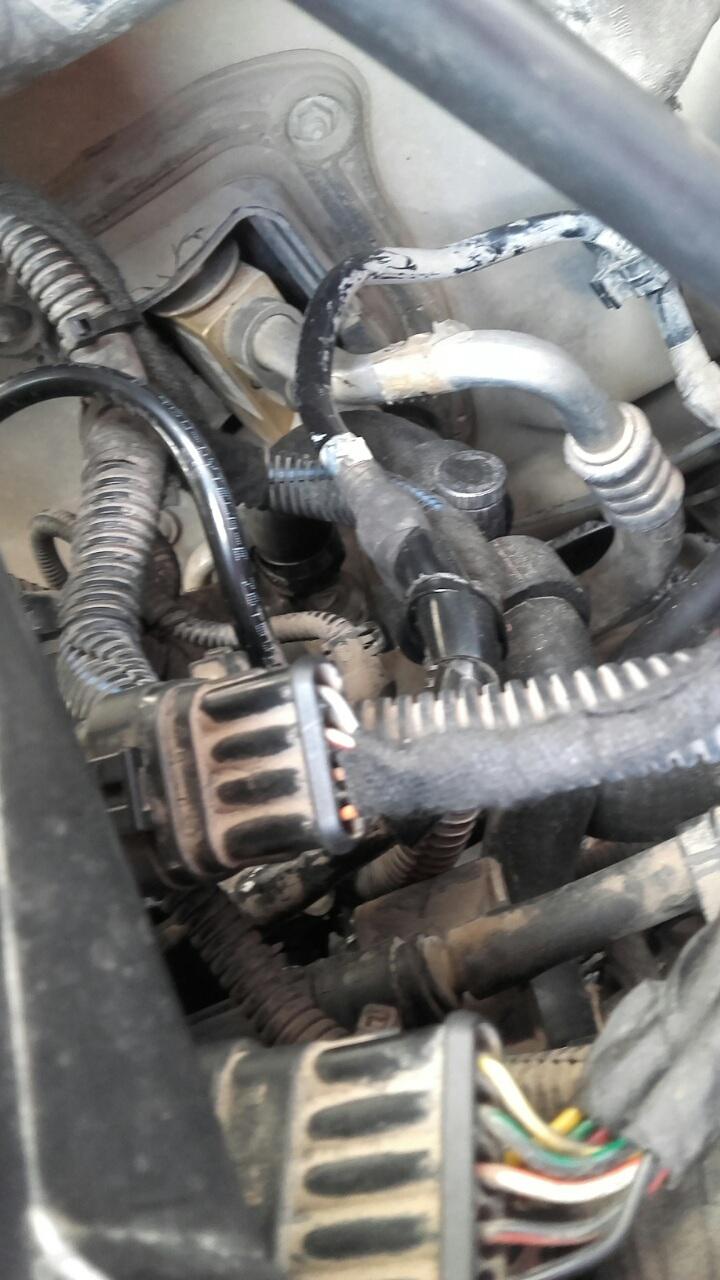

Allora ho messo delle foto del Punto 188(motore A4000) del 2011,prodoto da Fiat in Serbia(giusto che non pensi che ho sbagliato l anno di produzione :) ) con imapianto montato su linea di produzione(Natural Power) con l impianto ufficiale Landi Renzo Omegas Plus.
Supongo che anche la Punto con qui hai dei problemi ha un impianto iddentico.percio la comunicazione OBD,al 99% vienne disturbata dalla linea di comunicazione della centralina gas.Se te guardi nelle foto che ho alegato,si vedono due conettori,con 4 e 5 pin.A noi,in questo caso ci interesa quello con 4 pin.Stacca lo,e prova a far il coleggamento OBD.Se tutto va bene,allora,ci sta in mezzo qualche problemma con lo firmware nella centralina gas.In questo caso,basta tagliare il filo della comunicazione,su conettore che ho indicato,cio e il fillo di colore griggio(lato ECU-gas,vedi la terza foto dove ho messo il nastro nuovo).Fai attenzione che dal altra parte i colori dei fili non coincidono.
