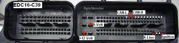

ciao, questa dubito che riuscirai a leggerla da obd... nessun problema invece in bdm.
tempo fa per leggere la stessa ecu su una bravo 1.6mj 120cv del 2012, per evitare con il bdm, con il galletto ho provveduto a interfacciarmi pramite pinout utilizzando un driver con protocollo can...letta in pochi minuti e scritta in seguito da obd
girando per il forum ho trovato chi ha letto la mia stessa centralina così facendo:
colleghi tramite pinout della edc16c39 ai vari pin della ecu (in totale colleghi 6pin, vale a dire: 12v, negativo, kline, ignition, can-h e can-l) e dal software selezioni il driver della bravo in can (devi interfacciarti come se la ecu la stessi leggendo da obd).
che sia una strada fattibile?
grazie
Grazie per il pinout e per tutte le informazioni, se domani ho tempo e provo così a centralina chiusa, poi se così non funziona sarò obbligato ad aprirla :blink:.
Se trovassi la lettura del file ori. di una centralina con gli stessi seriali della mia, potrei utilizzare quel file senza aprire la mia?
grazie ancora
Ciao, volevo ringraziarti per il consiglio datomi!
collegato il kess tramite connettore kt02 con alimentazione diretta e pin come da tuo allegato l'ha letto il file completo in 8 minuti!
grazie infinite!
