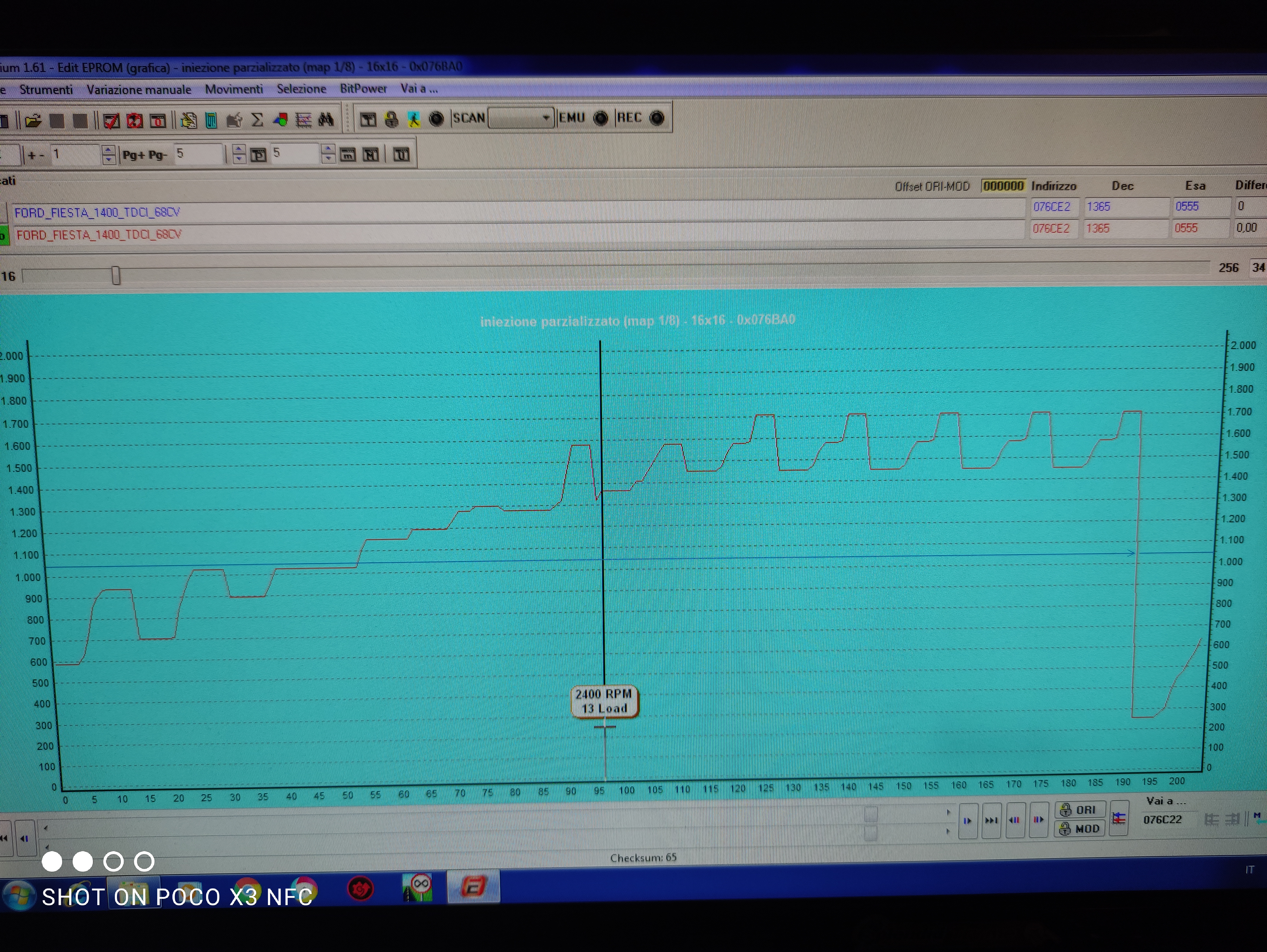

allora questa mattina ho caricato la mappa
e ho fatto un giretto di prova....
sembra avere un po di brio in più e in velocità max ha guadagnato qualcosa
calcolando k l'egr e il kat  non esistono più credo k si possa ottenere qualcos'altro
ho monitorato il tutto col l'elm e mi diceva k la turbina caricava a 1.2 bar come picco...
dite k li reggerà la piccola kkk??
in attesa k qualche anima pia mi dia qualche dritta sugli indirizzi delle varie mappe cercherò di fare qualche altro test...

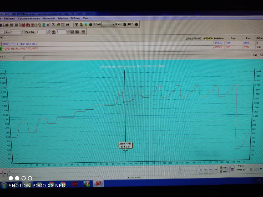

Iniezione parzializzato: pedale
iniezione correzione: debimetro
Fase Iniezione: sembra EGR
Iniezione parzializzato (Map 1): Tempi d'iniezione
Iniezione parzializzato (Map 2): Tempi d'iniezione
Iniezione parzializzato (Map 1) (Boost x rpm): Limitatore fumi
Iniezione parzializzato (Map 2) (Boost x rpm): Limitatore fumi
Allora....
Sono riuscito a caricare la mappa solo ieri....
Sinceramente nn vedo tanti miglioramenti.... Sembra molto simile alla mappa originale...
Devo provare a fare qualche mod alla mappa e riprovarla.... Credo k si possa dare un po di gasolio in più....
