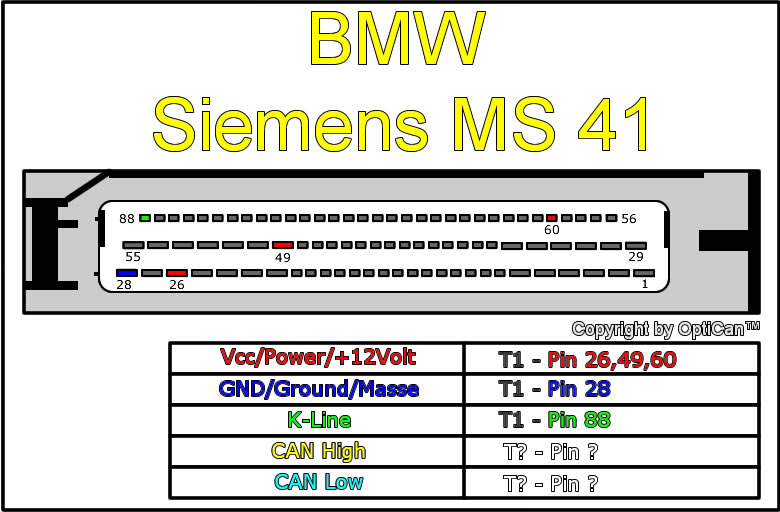

ciao a tutti oggi mi sono imbattuto in questa ecu per fare immo off letta 29f200 vado a modificarla con vari software e quando vado per scrivere mi da errore cks.
se invece ripristino anche solamente un paio di bit(nella parte della modifica) il kess l'accetta però prima di scriverla vorrei il vostro parere grazie

non capisco "pin out"?
kess v2 ori lo calcola in scrittura su queste ecu il problema è che mi da errore cks se cerco di scrivere il file immo off che mi fa meucci  però se apro il file in 2d e riporto ori anche solo 2 bit  il kess lo accetta e lo scrive tranquillamente correggendo il cks il punto è la scodifica è giusta'???? visto che la macchina no è nella mia officina ma si trova a 50 km vorrei andare la con la soluzione suicura.............
La programmazione si blocca perché il kess tenta di scrivere su settori protetti della 29f200.
Se leggi a banco puoi fare cancellazione totale e riscrivere sui settori che vuoi.
Lettura seriale non è il massimo per fare immo off,i settori protetti sono spesso quelli relativi all'immo.
Dissaldare la 29f200 e programmare a banco.
