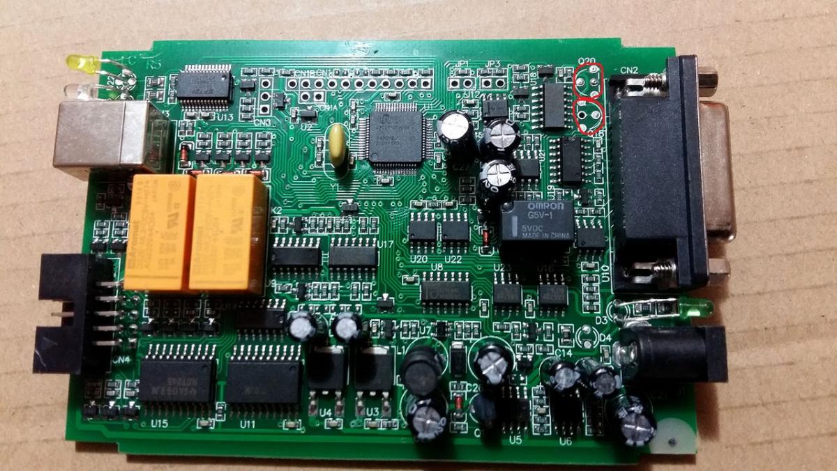

prova con xp !! con vista non ce ne bisogno !!! il tuo galletto e un v54 0386? se è si lo devi aprire è confrontare i componenti con la foto che ti allego se mancano dei componenti deve essere riparato !! :)

ok, sicuramente è un 0386, mi pare che appare sul software in alto a dx,  vado a prenderlo e lo apro subito così mi tolgo subito il dubbio

vediamo un pò !!!!! confrontalo con allegato che se deve  essere riparato ti posto la riparazione da effettuare !!! ;)
speriamooo ... no ne combinano una giusta  :laugh:  :laugh:  appena ho un momento libero prendo i diodi  e poi vi faccio sapere, ancora grazie infinite!
