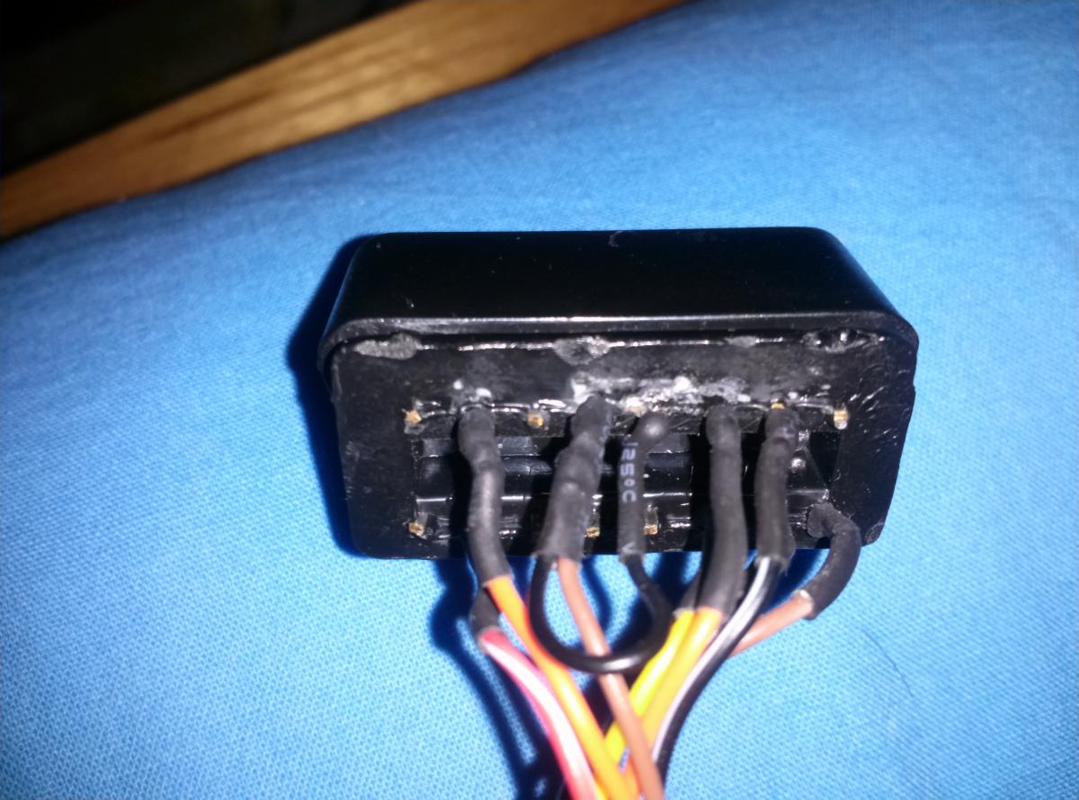

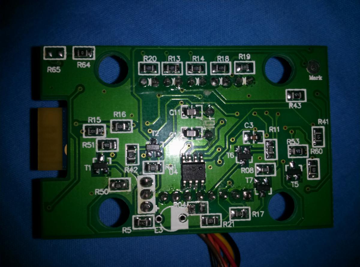

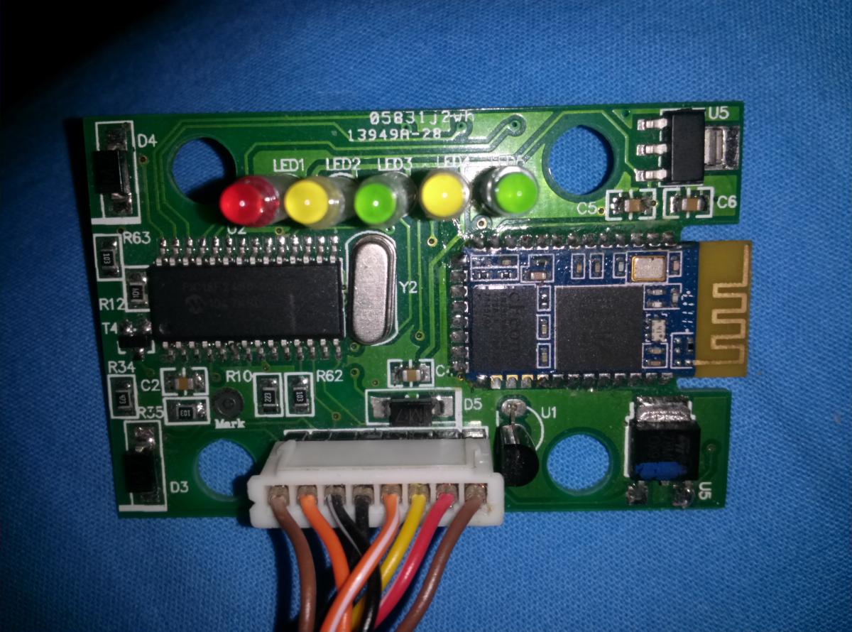

Salve gente, mi servirebbe gentilmente un aiuto info perchè  le mie idee sono un poco confuse, vediamo se riesco a spiegarmi  sulla mia kia sorento ex del 2005 140cv  non esiste un trip computer ed io lo volevo integrarlo, la mia macchina invece della classica radio monta un tablet nexus 7 edition 2013 e potrei benissimo mettere un app adatta per poter fare da trip computer  tipo torque ecc ma con la mia interfaccia elm327 via bluetooth  cinese che con il comando at dice di essere 1.4b non legge molti parametri  legge solo il numero di giri e velocità. In teoria cercando i pids della mia macchina dovrebbe leggere parecchi parametri in ogni caso  quelli che mi interessano, in oltre parlando con un tecnico che vende diagnosi e centraline per rimappatura mi dice che i protocolli che gestisce elm 327 non è adatto al kia ma solo alle macchine italiane,in oltre mi sono accorto che i fili collegati sulla presa obd2 dello scatolotto sono collegati differentemente (qualcuno) dalle altre foto che trovo in giro e anche  lo stesso circuito e differente  a questo punto le domande sono :
1: e la vettura che non permette la lettura ?
2: e interfaccia elm che non và?
3: servirebbe la modifica del chip con quello originale? ( già rimossa la resistenza)
4: se dovessi acquistare  un altra interfaccia quale ?
alcune info e foto
Kia sorentoe ex  2.5 140cd 2005
Protocollo ISO-14230-4 (KWP2000)
