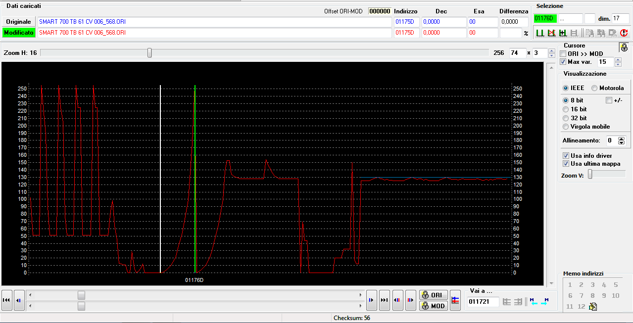

Ciao metropolis,
Ci sono due mappe pedali una per la marcia in D e una per R.
D sta per la marcia Automatica e semi e D per la retromarcia.
Puoi trovare le due mappe pedale all'indirizzo 01175E (usando ECM) sulla mappa ori in allegato. Sono due mappe di 16bit
Generalmente si trovano subito prima della mappa "sonda lambda (centrobanda) che chiama cosi ECM ma che in realta' saerbbe un lambda a carico parziale.
Per renderti ancora piu' facile l'identificazione ti allego un screen.
Il valore decimale va convertito moltiplicando per 0.392157. Il risultato sara' in percentuale.
Spero di esserti stato utile.

Si ok ho trovato la mappa da te citate anche nella mappa che ho io della smart, però è una sola non capisco..la mappa in questione dovrebbe essere da 1176e A 1179c? se puoi illustarmi meglio te ne sarei grato..Grazie mille
