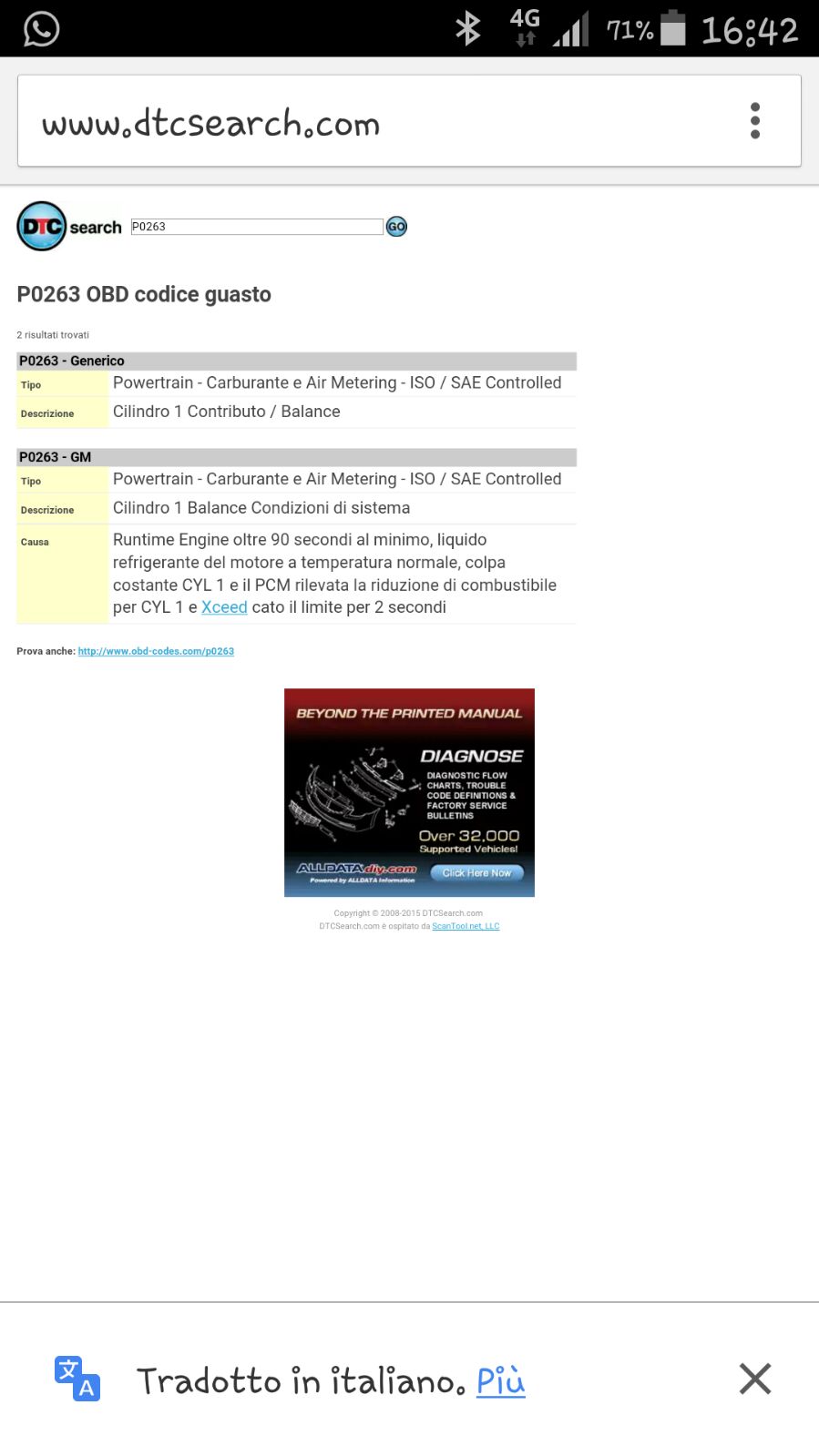

La foto allegata riporta quello che c era scritto
post-48103-0-65614700-1440081992_thumb.j
Hai correzione in negativo sul primo cilindro, controlla innanzitutto la registrazione della camma che su quel motore va 180 gradi indietro rispetto al fine corsa con bilancere tutto abbassato. Poi controlla gli oring delliniettore e la sua sede nella testa che non sia consumata. Se tutto ok, devi cambiare liniettore.
