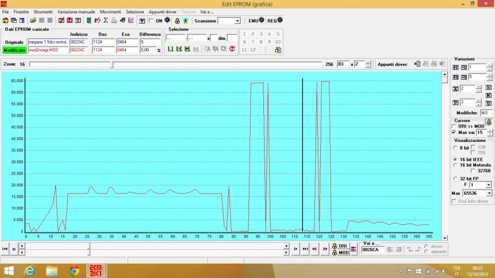

Anche io vorrei chiuderla, le altre mappe le ho già, manca solo di escludere EGR
Cosa intendete per linearizzare??Ovvero?C'è quelche bit specifico tipo i Mjd per bloccarla a zero??
Non riesco a trovarlaaaa
Se mi date una mano................

a quanto sembra la mod di alien funziona compara i file e vedi dove si trova la mod e la riporti sul tuo file
Non posso sovraporre, sono file differenti, il mio da 40Kb...............non è una lettura completa ma di sole tabelle....cercherò a mano...
Esiste qualche maniera, una volta selezionato la gamma indirizzi, per portarli tutto allo stesso valore???magari digitando o trascinando?Cosi da fare prima??

ti conviene comparare il file ori di gianluca con il file mod di alien vedendola in 2d potrai capire la zona da
modificare qual'è e poi trovare la zona nel tuo file ori e fare la modifica
non so se ho reso l'idea!
si si!!hai reso pienamente!!Ero già arrivato a quel punto, solo che volevo sapere se c'è qualche comando nascosto per dare un valore preciso a più curve, invece di farle piano piano una per una......trovo solo valore massimo e minimo, ma non riesco ad impostare un valore preciso che vorrei, e quindi modifico sempre a mano con freccia su o giù.....
Grazieeee Infatti l'avevo trovata!!Chiedevo solamente se esisteva un modo più rapido per selezionare tutto e portare più punti allo stesso valore!!Senza dover fare punto per punto..

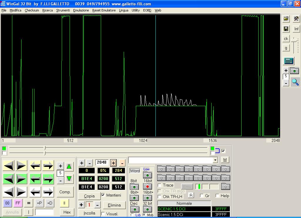

Cmq WinGal dove si trova??figoooo...Mai visto!!!

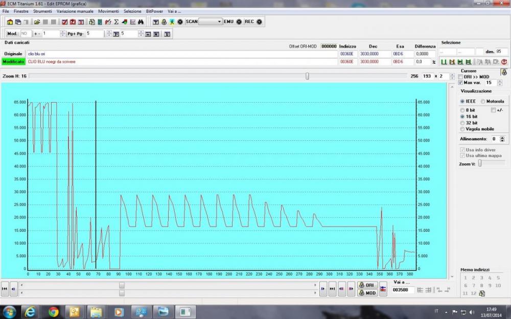

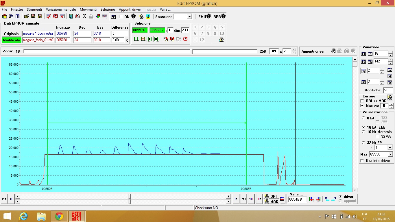

eccomi qua................ho avuto poco tempo per fare delle prove....
Cmq ho preparato il file grazie ai vostri suggerimenti....

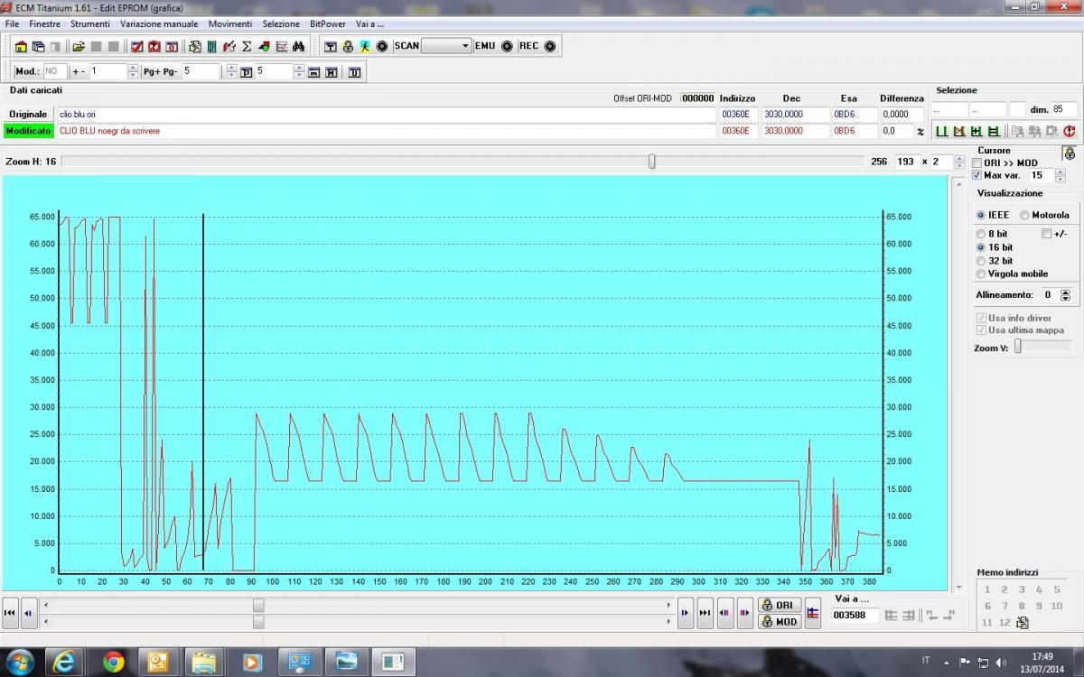

Nella prima immagine la vostra modifica....
Nella seconda foto, sapete indicarmi che roba è???In fondo a destra c'è una modifica (il file è già mappato, ha un incremento mi pare del 4-5%)
Cmq, domani la carico!!!
Domanda..... e se egr è guasta'<''^???Come potrei eliminarla con spina staccata??

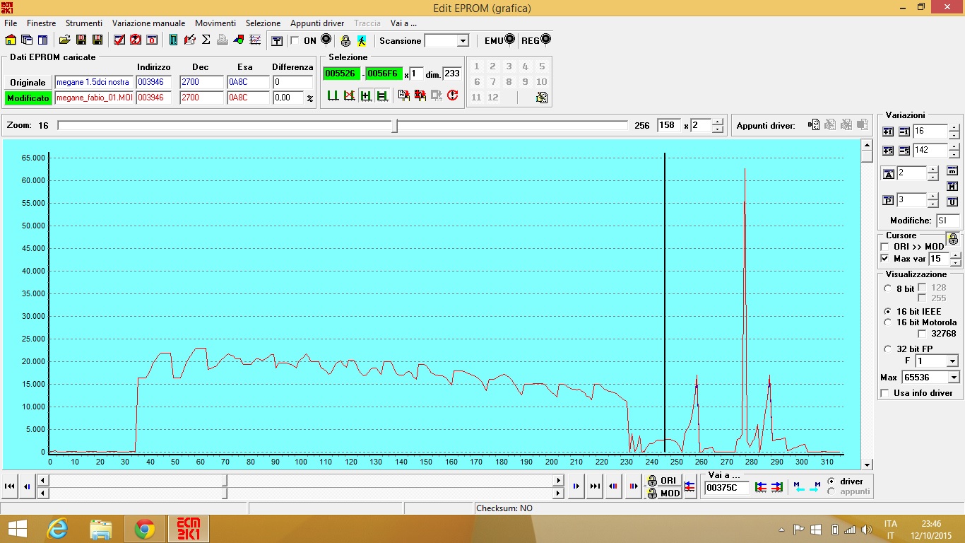

Questa mappa "simile" invece?? secondo voi a che serve??gli assomiglia.....spiano tutto e vediamo che succede??ahahha
Serimente, ch curve sono?

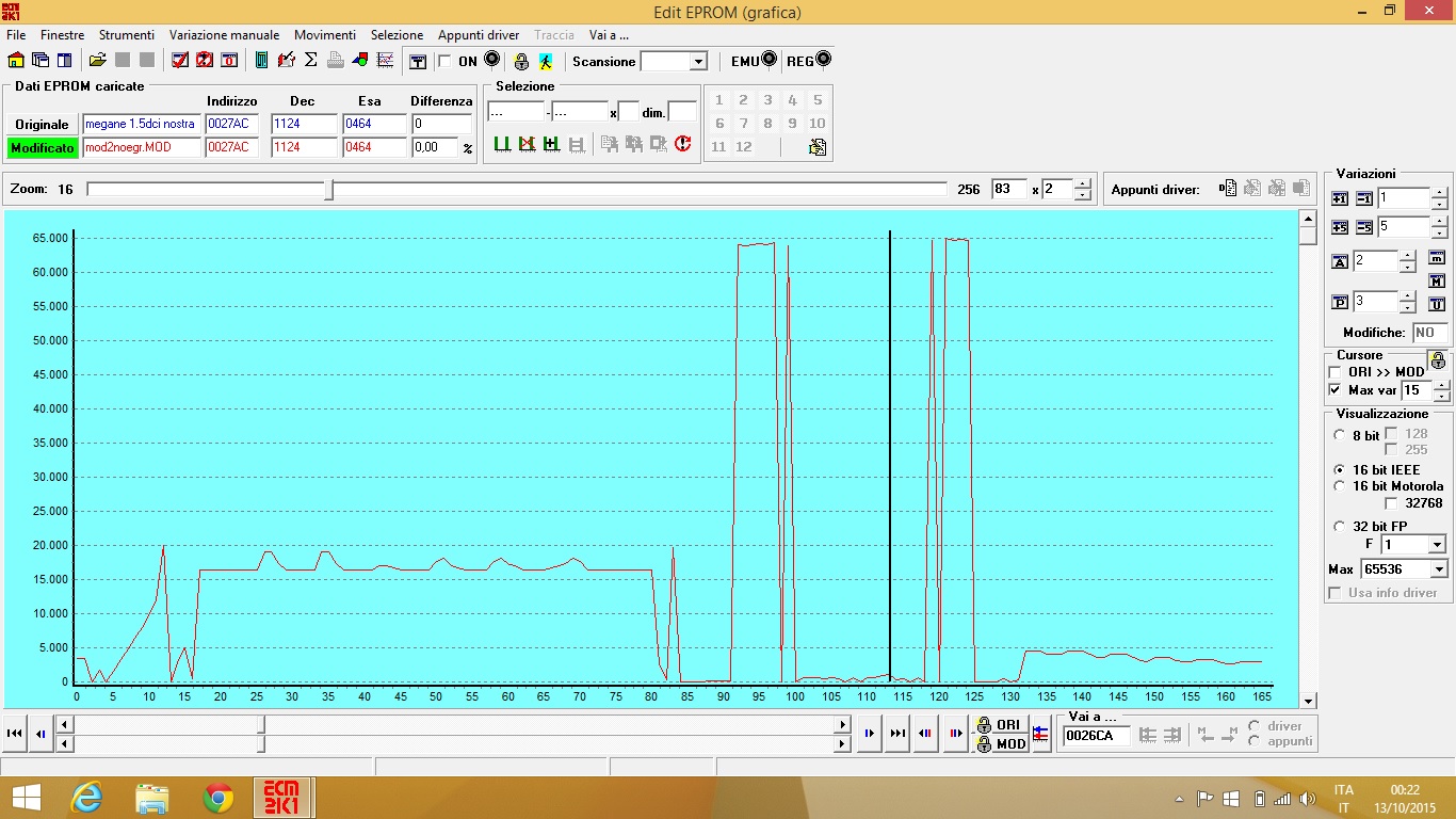

Certo ma cavolo, nemmeno con le soluzioni postate e già pronte? :D Comunque la soluzione è corretta e funzionante. Testata già diverse volte.
Ciao ma invece la mappa prima (simile ma più corta) non serve toccarla?
Sai cosa gestisce?
14 minuti fa, gazzfab ha scritto:
io non la tocco..............cerca il valore 16384in decimale.....e fai come la guida, sono 2 zone un pò distanti.
In che senso due zone? La guida dice di toccare solo una mappa giusto? E quella l'avrei trovata...
Il checksum con cosa l'hai calcolato, winols?
cerca il valore che ti ho detto, e falla, io ne trovai 3 una era già "allineata" a quel valore, e due no, le ho fatte entrambe.

ok grazie... io guardando bene in realtà ne ho soltanto una di curva da spianare... funzionerà? :huh::huh:
24 minuti fa, Giambattista Vita ha scritto:
Ciao a tutti ... vi posso dire e confermare che se volete l'esclusione totale egr va fatta a tutt'altra parte .
Mmh.. Qualche indizio in più si può avere?
Ma se gli altri confermano che funziona linearizzando allora ci saranno più modi di intervenire, sbaglio?
