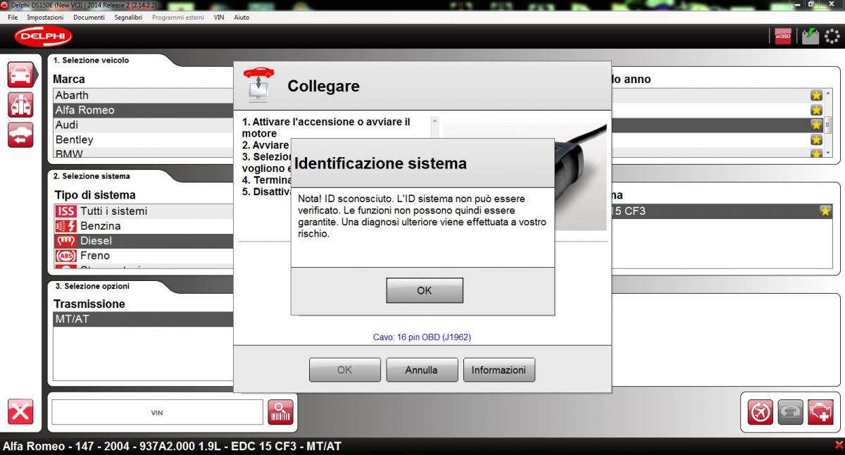

L'auto in questione è una Alfa 147 115Cv del 2004 prima serie.
Come dal titolo della descrizione vi spiego qual'è il mio problema e sapere se è successo a qualcuno di voi.
Prima di effettuare la rimappatura della centralina funzionava tutto e perfettamente.
Una volta che si collegava il DS150E con Delphi 2014r2 riuscivo a vedere più di 35 parametri.
Pressione del turbo, valvola EGR, temperature etc.
Dopo aver modificato la centralina tutti questi parametri sono scomparsi.
Riesco a leggere eventuali codici di errore ma non vedo più tutti i parametri ma bensì ne vedo solo 5.
Anno, software, hardware e altri 2.
Per il resto non vedo più nulla.
Quando si connette compare un avviso dicendo che l'ID sistema non può essere riconosciuto. ID SCONOSCIUTO come da immagine n.2
Mi sapete dire qualcosa in merito?
E successo anche a voi?
Premetto che se rimetto il file ori originale non cambia nulla rimane tutto uguale.
Premessa che mi è successo anche su un Alfa 159 120Cv rimappata.
Spero che qualcuno possa dirmi qualcosa in merito perchè in rete non ho trovato niente riguardo questo tipo di problema.
Grazie a tutti

Ciao scusa ma hai provato ad entrare con eobd e vedere se rileva i parametri? ...non è che stai cercando di leggere i dati di una ecu diversa...es edc 15?

posta ori e mod vediamo se è quello che penso io.
beppec salve, io ho avuto lo stesso identico medesimo problema. Per caso siete riusciti a risolvere?
