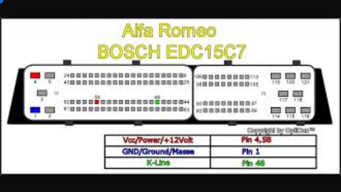

salve dovrei fare una scodifica tot su questa ecu è un ducato...ma nel gallo non trovo il collegamento qualcuno può darmi qualche consiglio...grazie via seriale non la posso leggere ha presa a tre pin...

Tot devi farlo da flash con meucci e fai calc del checksum per leggerla stacca eeprom dal bordo.
post-20321-0-00119300-1437249376_thumb.j
Alimenti a banco come da schema e vai nella lista vetture. Devi fare come se fosse sull'auto. L'unica cosa è che quelle di solito non comunicano se non rimuovi la eeprom. Altrimenti dissalda la flash e via. Occhio al checksum.

Guarda che la leggi tranquillamente montata sul mezzo, da seriale su linea K dalla presa 3 pin.
Questo sempre se l'immo é ok altrimenti come ti hanno detto, solo rimuovendo la 2prom.
Modificato da FZFazer
tutto ok ho dissaldato la eprom perché mi faceva fare solo l'identificazione...sapete quale software fa buon lavoro adesso provo con meucci....
