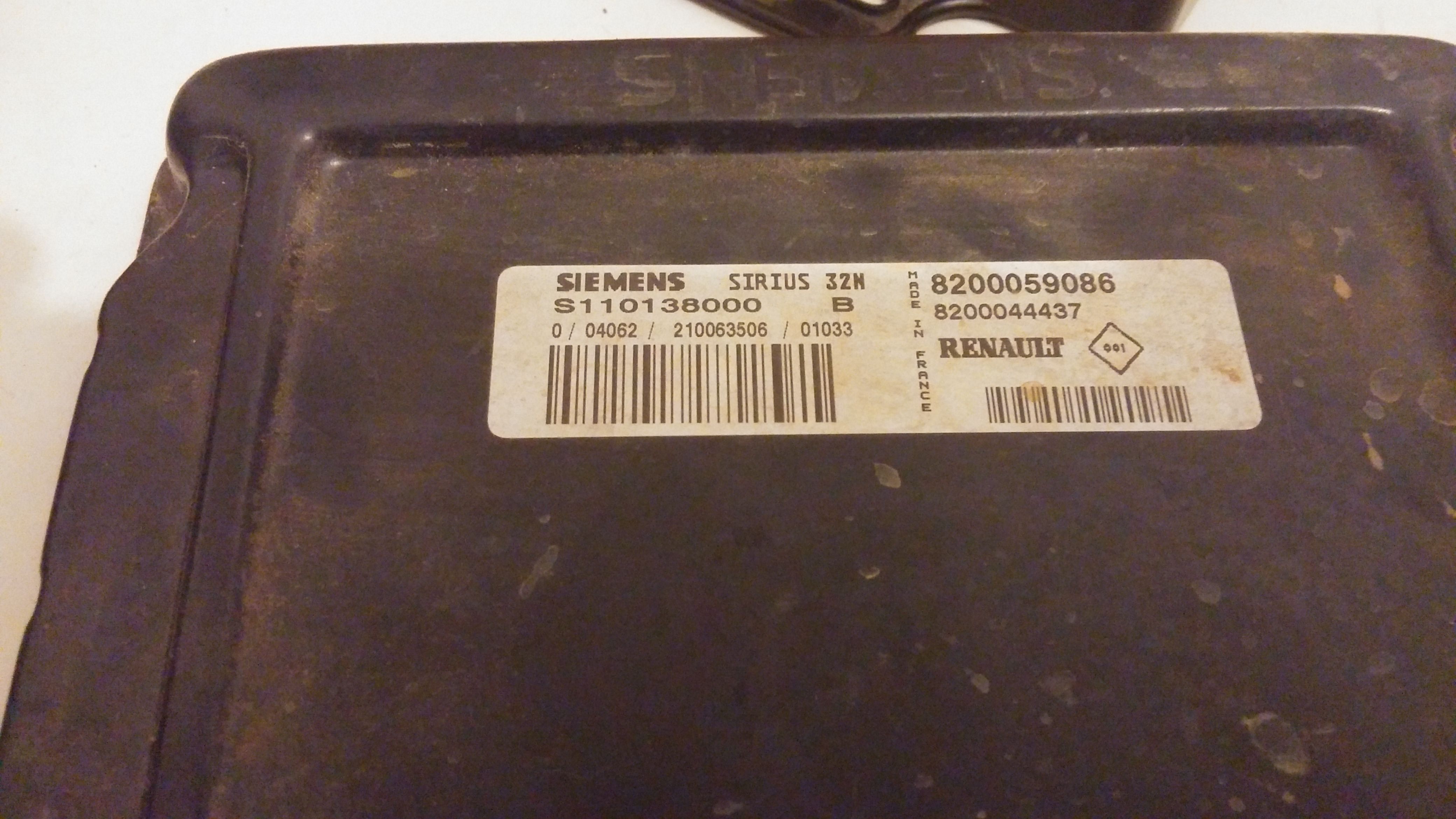

Immo Off Renault Clio 1.2 8V Ecu Siemens Sirius 32N S110130114

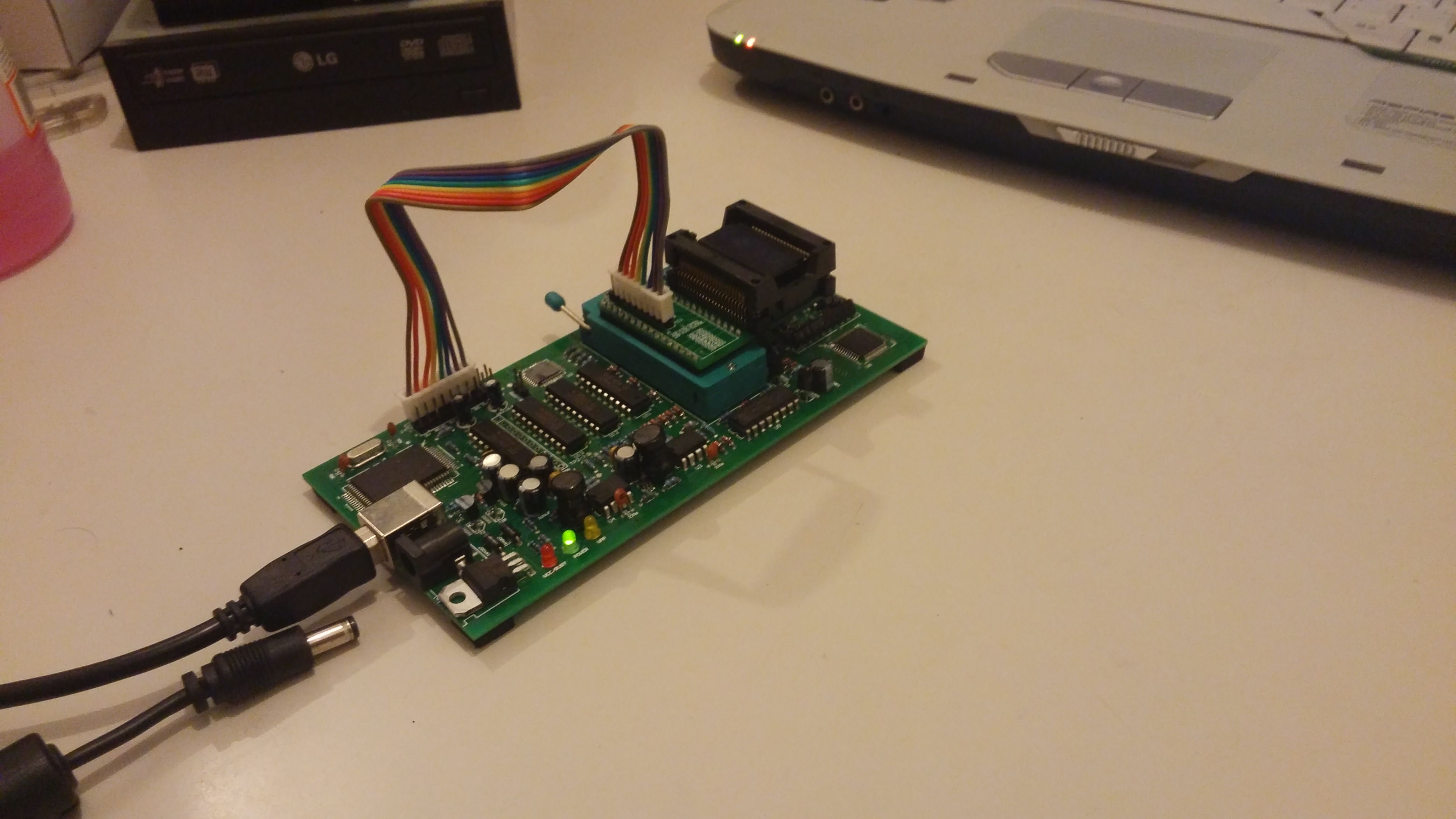

riprendo questa discussione... bisogna tagliare qualche filo o solo programmare la flash sopra? il file va bene per programmatore Willem?
si lo puoi scrivere con willem ... il pin da tagliare è il 58....se posti l'ori te la faccio direttamente sulla tua così evitiamo il problema di mappe differenti

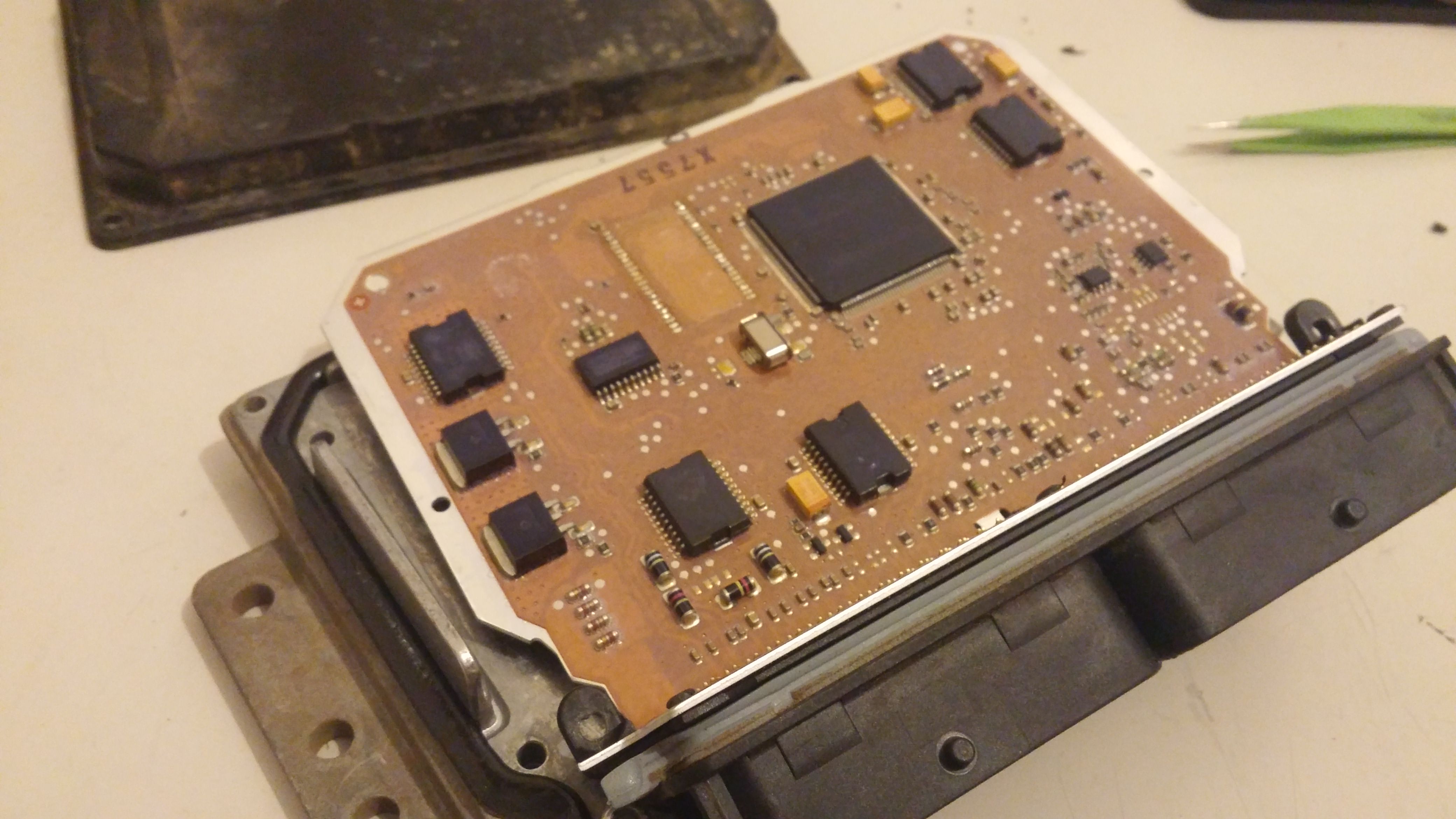

taglia il pin 58
Ciao Alessio, il pin 58 devo tagliarlo fisicamente nella ecu?
Sul tuo file il chks è già calcolato?
Te lo chiedo perché dopo aver caricato con gq-3x il tuo file sulla 29f200bb l'ho risaldata e ho provato a leggerla in boot con KTM100 NT che rileva il micro ma non la flash dandomi poi l'errore di ecu non riconosciuta.
Modificato da ducati2015
scrivolo così come è ti ricordo che prima di scrivere la memoria bisogna cancellarla .. scrivere il tutto è risaldarla !!! taglia il pin 58 è l'auto mette in moto ... assicurati che il pin 58 è connesso

Grazie Alessio,
Scritta
Montata
Tagliato cavo relativo al pin58 nel blocco più piccolo (colore rosa)
Partita
Lancette funzionanti
