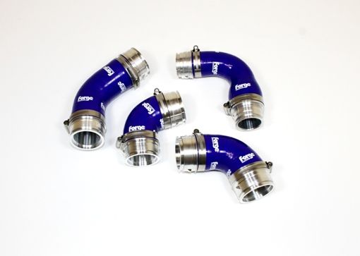

poi per me o la turbo non ce la fa o ho un problema con ii manicoti che pasa poco aria 50km e la machina sea a oscurato di fumo indietro
ti alego la foto dei tubi cambiati +montato su filtro a panello bmc nente cambiamenti cosa po esere
