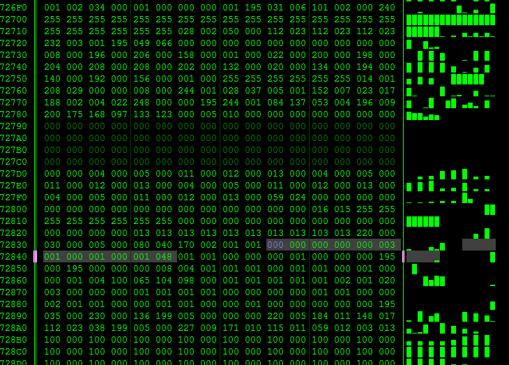

5 ore fa, Errecinque ha scritto:
su questo Movano EDC15C3 non c'è quella stringa......mi date un mano a switchare l'EGR io ho trovato un bit a 72724 ma non sono sicuro.
0281011254-1037367345 MOVANO 2500 EDC15C3.rar
Ciao amico,
ho confrontato questa mappa fatta da te con altre edc15c3 e il bit da te mezzo a 0 è nella corretta posizione descritta dalle altre.. Non ti chiude la EGR ?
Hai provato l'auto?
ho visto anche che hai modificato 07BFCFC a 07BFCFE.. cos'è?
Modificato da Tky
3 ore fa, Tky ha scritto:
Ciao amico,
Hai provato l'auto?
no prima di scriverla volevo avere la conferma di aver visto giusto, visto che questa ha zone un pò diverse e sopratutto non corrispondono le stringhe valide per le altre. gli altri indirizzi mod é il cks
Secondo me é corretto. Non cambia molto dalle altre di molto e la zona sembra lei.
Aspettiamo conferme da chi le ha fatte già cmq..
