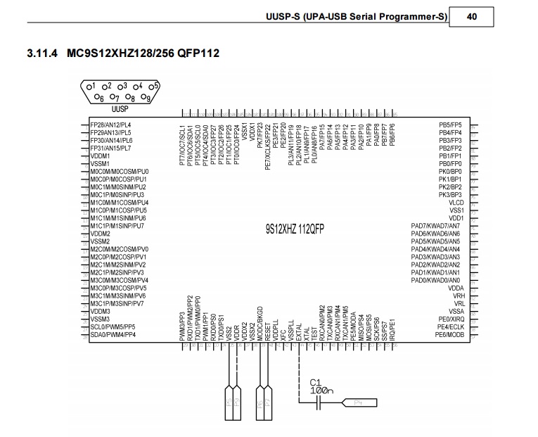

Con upa lo leggi segui datasheet del manuale e lo leggi
ciao ragazzi scusatemi ancora ma non ho upa ..cosa mi consigliate di prendere ,con i miei programmatori non riesco a leggere la micro grazieeeeee :laugh:

Non postare link esterni ti prendi ban dal forum comunque con un upa 1.3 lo leggi senza rimuoverli attacandoti ai pin del micro ...
Ospite Ale.ecueletro
Fai ponticello con pezzetto di filo di rame o stagno solo

Ora sono dal cel ma come vado al pc ti passo le istruzioni del mio che dovrebbe esserci. Ma se lo cerchi usando la funzione trova non lo trovi, se guardi l'indice con calma dovresti trovarlo ha un nome diverso perché il datasheet è uguale per 3 processori mi pare.
No dovrebbe esserci un pdf a parte.
Oppure clicca su "Help" in alto a destra e poi su "Contents" e si apre un pdf con i vari schemi di collegamento.
